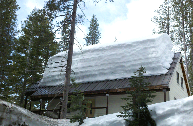

Я такой же вопрос хотел задать. Все говорят, что снегозадержание нужно. Но ведь если снег лежит на крыше, нагрузка увеличивается. Вон сейчас кое-где уже метровые слои снега лежат. Снег должен сходить мне кажется. Вон раньше никаких огражденией-снегозадержаний не было. :?

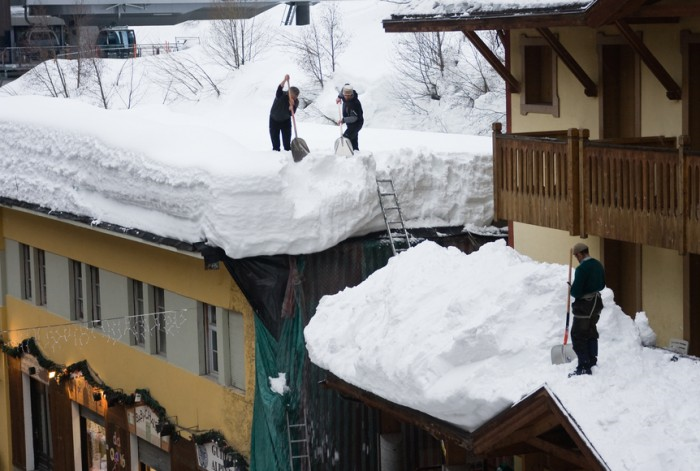

"если снег лежит на крыше, нагрузка увеличивается" Все крыши проектируются с учетом снеговой нагрузки, делаются специальные расчеты стропильной системы. Наличие снега на кровле никак не сказывается на работе правильной кровли.

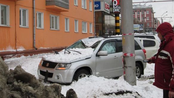

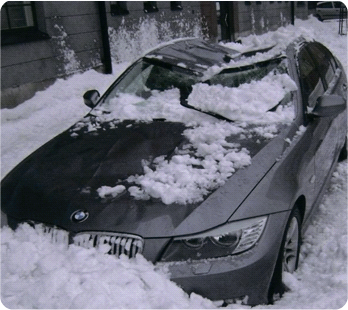

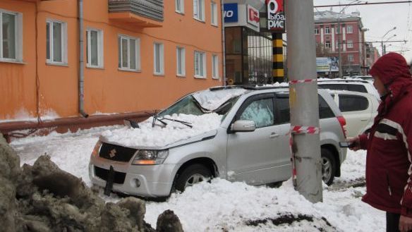

"Снег должен сходить мне кажется." Ключевой вопрос куда будет сходить снег? И какими пластами. В городских условиях, крайне плотная застройка. Лавинообразный сход снега может приводить к порче имущества или травмам.

Добавлю, что снег может обломать край кровли (керамика) ну и водосточку он регулярно повреждает.
Re: Снегозадержатели
Снег любой кровельный материал может поламать. Обратите внимание на кровли, где один скат расположен под другим, а снегозадержание не установлено. Как правило кровля нижнего повреждена от падений снега с верхнего ската. Черепица лопается, металлочерепица проминается.

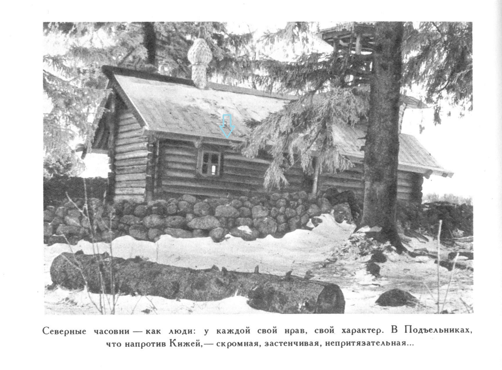

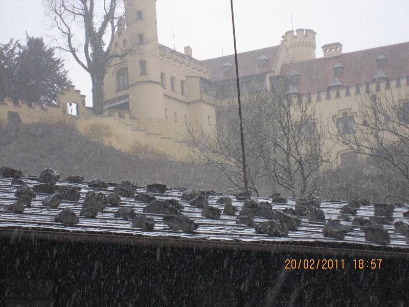

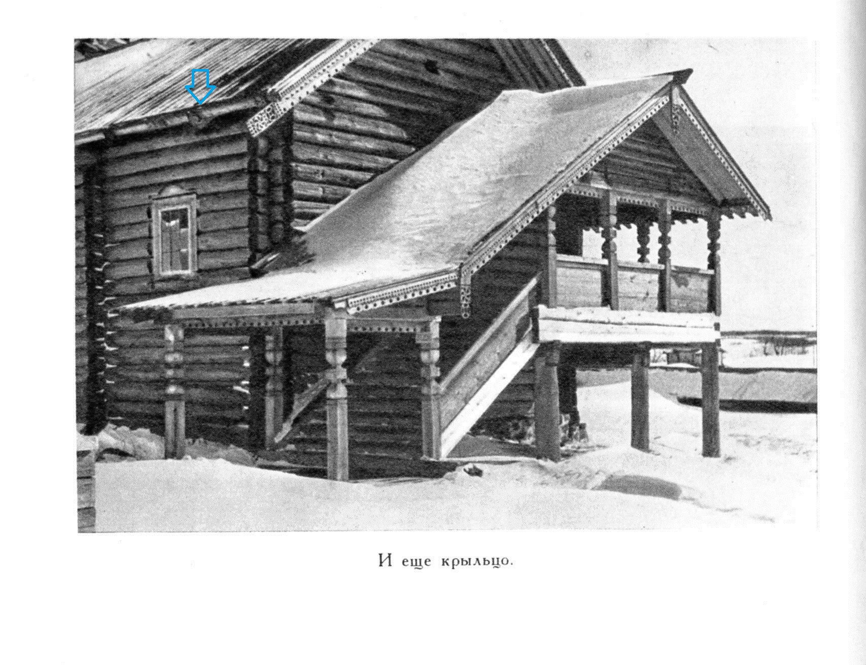

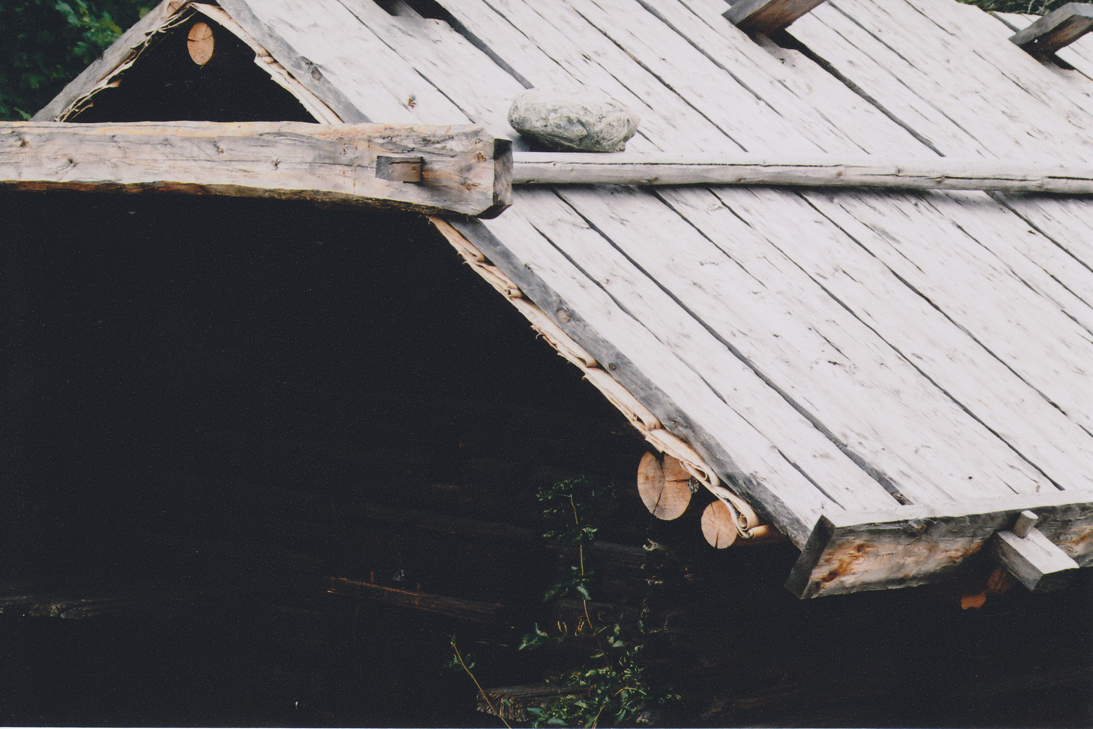

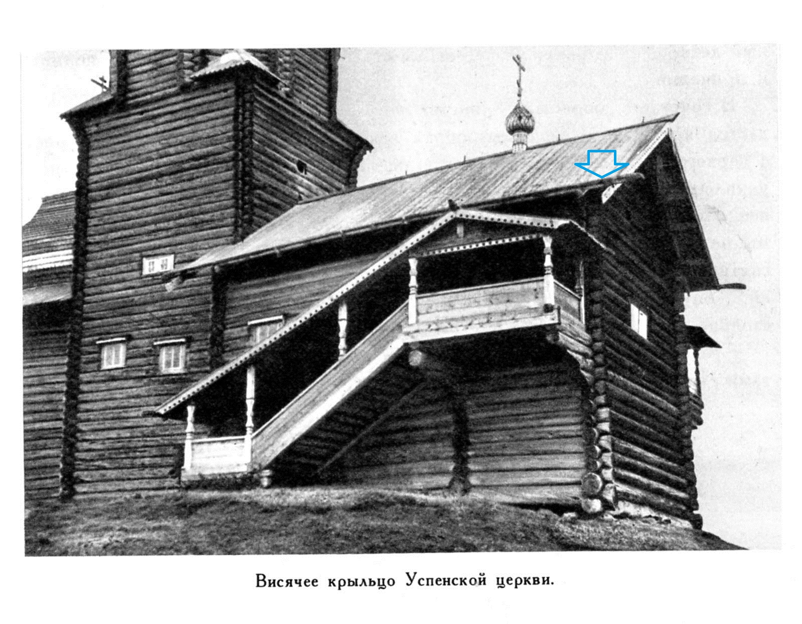

Kareta писал(а):Я такой же вопрос хотел задать. Все говорят, что снегозадержание нужно. Но ведь если снег лежит на крыше, нагрузка увеличивается. Вон сейчас кое-где уже метровые слои снега лежат. Снег должен сходить мне кажется. Вон раньше никаких огражденией-снегозадержаний не было. :?

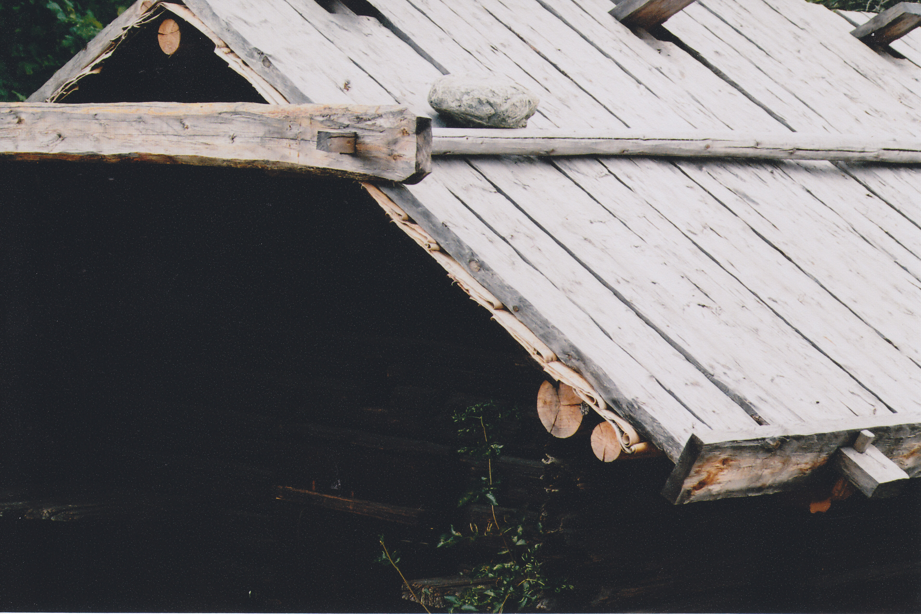

Этой кровле более 300 лет. Две "нитки" снегозадержания.. Швеция.
Здесь даже и не понять - а сколько "ниток" ??? Германия. 100 /120 лет.
Россия. 200/300 лет.
Весь мир развивался раньше по единым строительным законам.

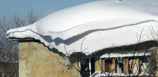

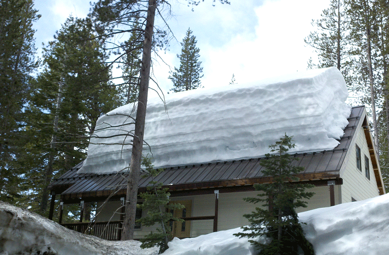

Снег, который не превращается от "внутреннего" тепла в лед, является теплоизолятором. Именно поэтому совершенно не надо , чтобы он "слетал" с кровли.

Зима в этом году выдалась снежной и по весне вполне ожидаемо потянулись первые жертвы снега на кровле.
Хотя в большинстве случаев жертвами они стали исключительно по своей воле или безволию.
Итак самые типичные ошибки:
1. Не поставили снегозадержание вовсе - снесены водостоки (установленные хоть немного не правильно), есть повреждения на земле (как правило растения и заборы)....

Внимание! Снегозадержание устанавливается не для того, чтобы ежегодно придерживать на кровле 10-15 см снега. И не для красоты!
Системы устанавливаются для того, чтобы справиться с большим количеством снега на кровле в пиковые снежные годы (раз в 7-20 лет). Но за этот, может быть, единственный раз они окупают себя многократно!
