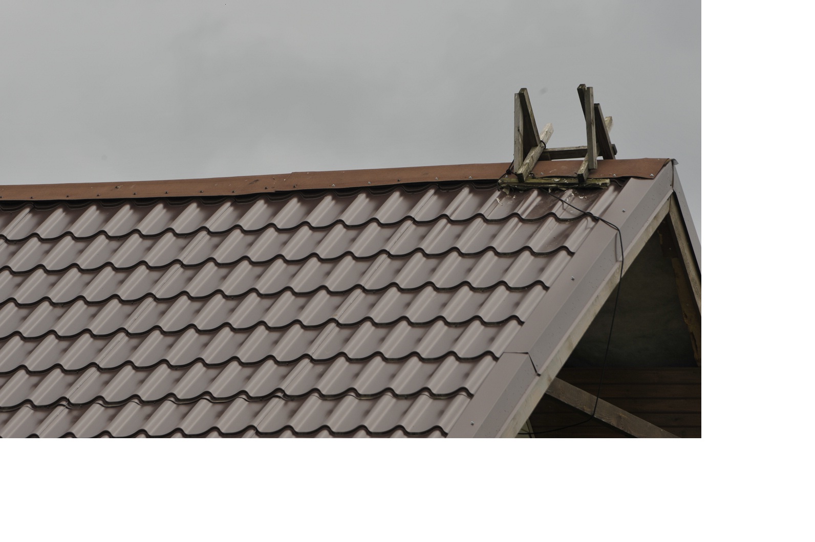

Издалека крыша этого домика смотрелась неплохо, за исключением отсутствия отблеска металлического конька. А оказалось, что он не "родной", а выполнен из ондулиноподобных материалов. При приближении выяснилось, что саморезов на кровле раза 2-2,5 меньше, чем должно быть, а ендова выполнена кое-как.

В жизни всякое бывает. Может действительно финансовые проблемы. Ну сделали конек такой - ничего страшного, и такой постоит, а потом переделают если что. А вот насчет монтажа ендов и недостатка саморезов - это проблема.
