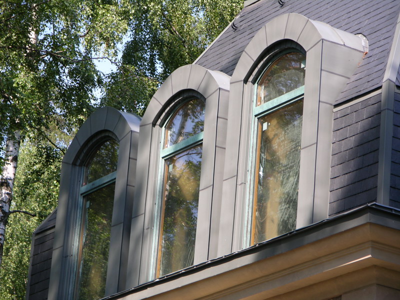

Вопрос не в прочности. Прежде всего смотреть надо на срок службы, потом на фактуру и натуральность материала. На цену - в последнюю очередь. Сочетание сланца и меди/цинк-титана - самый распространенный вариант. Иногда в Европе можно встретить комбинации сланец/нержавейка, сланец/свинец (на старых кровлях), сланец/керамика (обычно керамика на основной кровле, а сланец на башенках или фасадах).
Хотя в России заказчики бывают странные и сочетают на крыше несочетаемое!
На фото пример сланец+цинк-титан.
