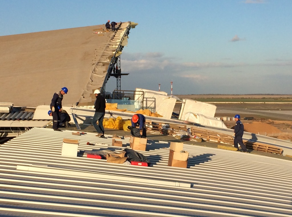

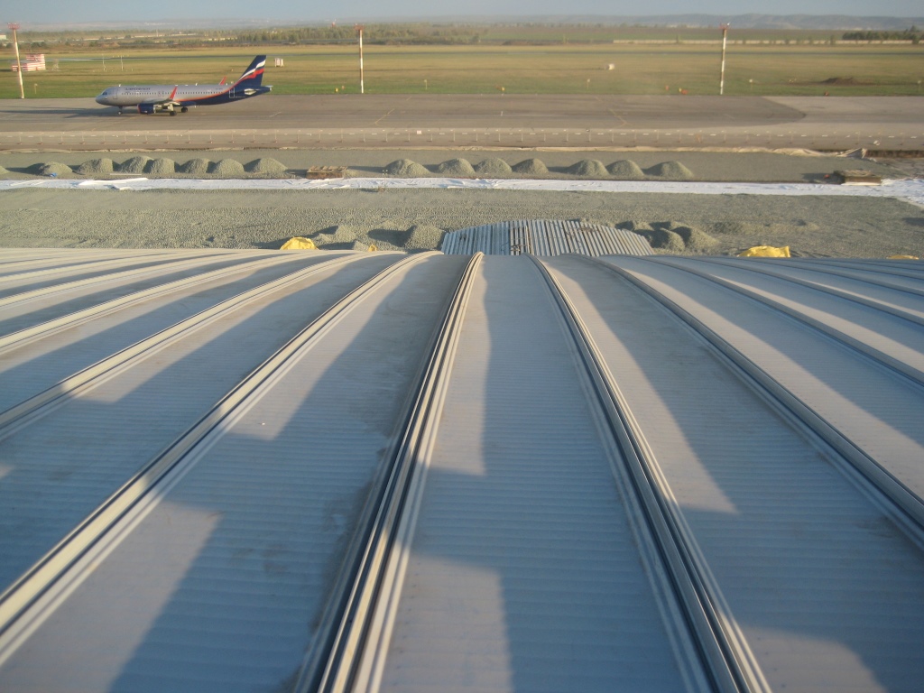

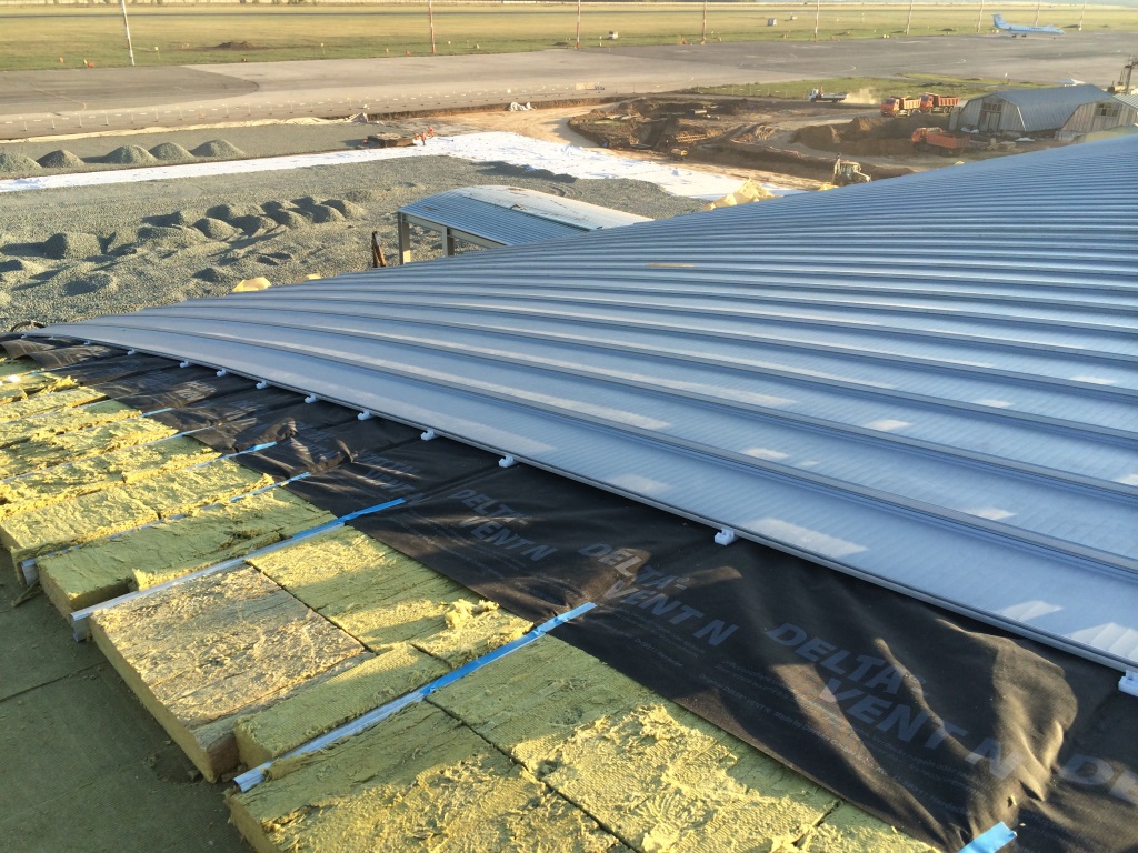

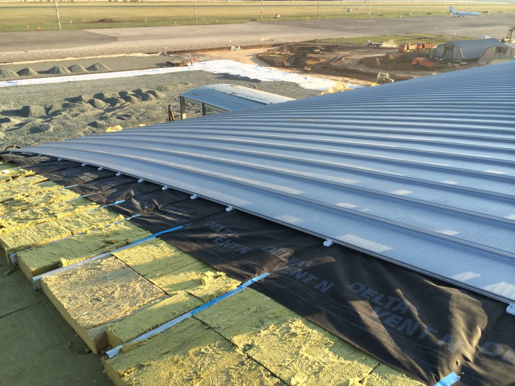

Как правило, такие покрытия (click) используют на индустриальных кровлях большой площади и простой формы (промышленные здания, аэропорты, вокзалы, стадионы). В этом году компания ЮНИСИЛА (СПБ) выполнила кровлю аэропорта Курумоч (Самара). Применялась итальянская система Riverclick 55.
Сообщения: 278
Re: Клик-фальц или самозащелкивающийся

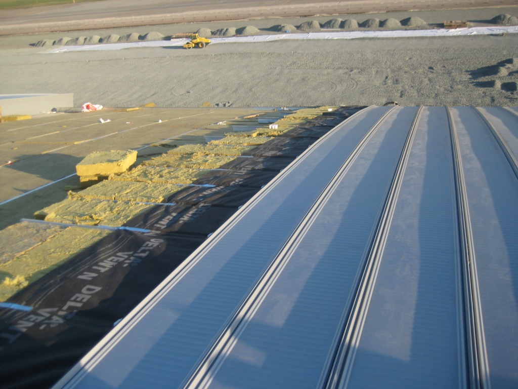

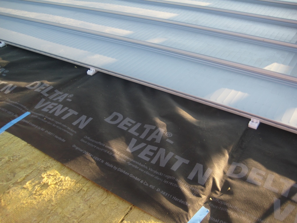

Нестеров писал(а):Как правило, такие покрытия (click) используют на индустриальных кровлях большой площади и простой формы (промышленные здания, аэропорты, вокзалы, стадионы). В этом году компания ЮНИСИЛА (СПБ) выполнила кровлю аэропорта Курумоч (Самара). Применялась итальянская система Riverclick 55.
А ничего, что пленка тут уложена вдоль ската, а не поперек!?

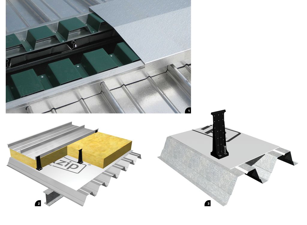

Не корректно....
Клик -фальц был создан американцами для американцев. Для узконаправленного использования. Только для одно или двухскатных кровель, без окон, труб, коньков и прочего... Точно также, как и металлочерепица. Продукт одного ряда.
Существует многообразие вариантов клик фальца. Вариант, который именно - клик фальц - это практически стандартный вариант фальцевый = только с кромками-фальцами определенной геометрии. При этом - получить такие же характеристики кровли, как при двойном фальце - невозможно ! Сложная геометрия фальцевых продольных кромок не дает возможности также герметично выполнить соединения, как при двойном фальце. Точно также устанавливаются кляммера - соответственно, картина имеет возможность к тепловому расширению. В России, прежде всего, применяется вариант срытого крепления со стороны малого ( по смыслу) фальца - многие, вероятно, видели "испанскую дюну" - тот же вариант. Здесь возможно применять картины ТОЛЬКО ограниченной длины. Также - по немецким стандартам - речь должна идти об ограничении ширины картины.
Для промышленных кровель применяют также - очень с натяжкой можно сказать - клик фальц. Но это все разные системы - это и Бемо, это и ЕВРОФАЛЬЦ, КАЛЬЦИП, ЗАМБЕЛЛИ. И каждый применяет свою геометрию фальца, и свой вариант клика...

Надо все-таки отметить, что промышленные кровли от Бемо, ЕВРОФАЛЬЦ, КАЛЬЦИП, ЗАМБЕЛЛИ имеют принципиальное отличие в виде более высокого фальца!
А клик по размеру соответствует традиционному. В остальном согласен с Владимиром.
Вот такая фраза и не корректна....
На индустриальных кровлях не используют клик фальц. В Германии их называют системами для промышленных кровель. Систем этих - множество. KalZip, Bemo-System, Zambelli. Поскольку применяемые толщины, высоты стоячего фальца , длины картин категорически отличаются от стандартно используемых вариантов традиционно исполняемых металлических кровель.
Используя для промышленных кровель название
(click)
мы вводим клиентов в заблуждение.
