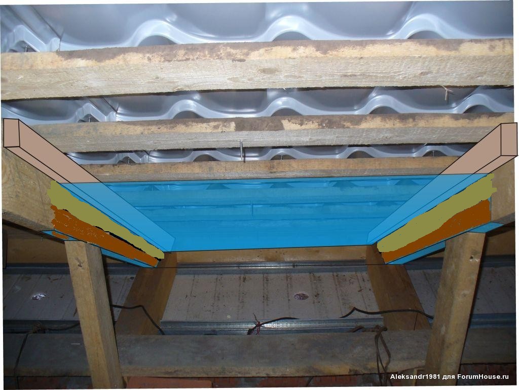

Кровля из натуральной черепицы, за 10 лет материал который был использован в качестве гидроизоляции (рубероид) прогнулся,отвалился - решили укладывать гидроизоляцию изнутри так как на рисунке - так как нет возможности чтоб демонтировать черепицу и уложить гидроизоляцию как полагается
Если делать по этому рисунку - как поведет себя в дальнейшем стропила - не начнут они гнить? так как на них может попасть влага ведь верх стропила будет не защищен ..... может посоветуете как еще можно все это сделать!?

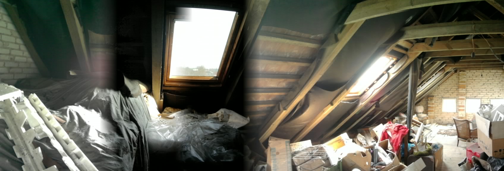

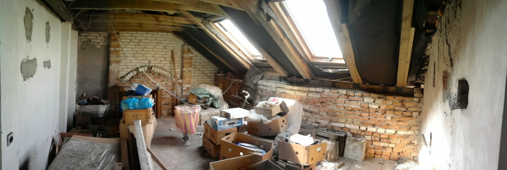

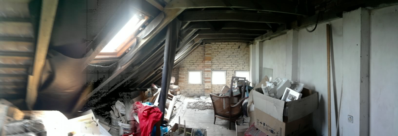

мансарда разделена на 2 части несущей стеной - фото высылаю

еще пришла мысль о том что можно попробовать монтировать мембрану таким способом как на фото 102, может еще получится завести ее на верх стропила

еще подумываю над таким вариантом устройства гидроизоляции - при его применении можно попытаться немного на верх стропила завести мембрану
это будет получше предыдущего?

между черепицей и гидроизоляцией обязательно должен быть вентилируемый зазор. фото карнизов просил сделать с целью посмотреть как правильно устроить доступ воздуха и не допустить стекания конденсата и весенней влаги на стены дома. по устройству гидроизоляции (добавьте к вашему решению еще один брусок снизу. 50*20 будет достаточно) прижмите им пленку. Но судя по фото, работы будет много. И любое неверное решение сгноит ваши стропила, как было сказано выше.

вентзазор между кровлей и мембраной делать буду обязательно, а сколько см он должен быть?
по добавлению бруска - это как бы зажать пленку между 2-х брусков,верно?

зазор 50 мм. То-есть верхний брусок ,который у вас нарисован, будет 50*20. получаете вентзазор 50 мм. приколачиваете гидроизоляцию по вашей схеме и также как и верхний брус колотите нижний, прижимая ваш подгиб. пленка не будет держаться на скобах. ее обязательно надо прижать бруском. можно использовать саморезы для крепления бруска. Но еще раз повторюсь . В эту полость должен быть свободный доступ воздуха из карниза и выход свеху через аэратор.

Вы просто смещаете уровень гидроизоляции вниз. Если планируется зимняя мансарда, вам придется добирать утеплитель до 200мм за счет дополнительных обрешеток снизу стропил. При устройстве нормальной вентиляции подкровельного пространства вариант имеет право на жизнь. Нормальный кровельщик за эту работу не возьмется. проще перебрать. Только своими руками. Медленно , консультируясь по каждому вопросу. И судя по вашим фото у вас металлочерепица. Может действительно перебрать??
