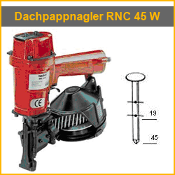

Вот задумался над покупкой пневмоинструмента для монтажа кровли.
Ведь и обрешетку быстрее делать, и сам материал крепить можно.
Кто что рекомендовать может?
Хочется что-то не очень тяжолое, чтобы к концу дня руки не отсыхали таскать.

Есть варианты разные. Каждый выбирает для себя.
1. Есть пистолеты аккамуляторные - не самый хороший вариант для России. Аккамулятор на морозе ... ну Вы понимаете ? Еще - если вдруг с кровли полетит - не остановить. Цепляться ему не чем - в отличие от пневматики со шлангом.

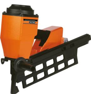

2. Есть пистолеты именно пневматические. Но для стандартизированных гвоздей есть , в принципе, только Haubold RN 35 A/H. 50 гвоздей в кассетах. Преимущество - это АКМ. Больше писать даже не буду.

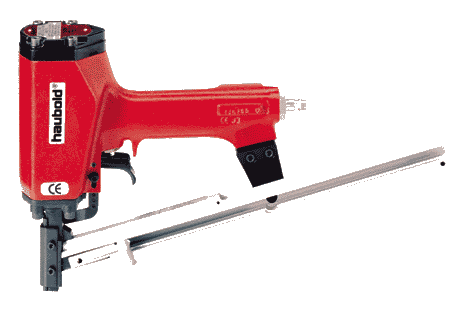

3. Есть вариант рулонного пистолета - 200 гвоздей сразу. Полегче будет , чем RN 35. Практически на 400 грамм.
Но еще раз повторюсь - ТОТ - это АКМ !!!!!

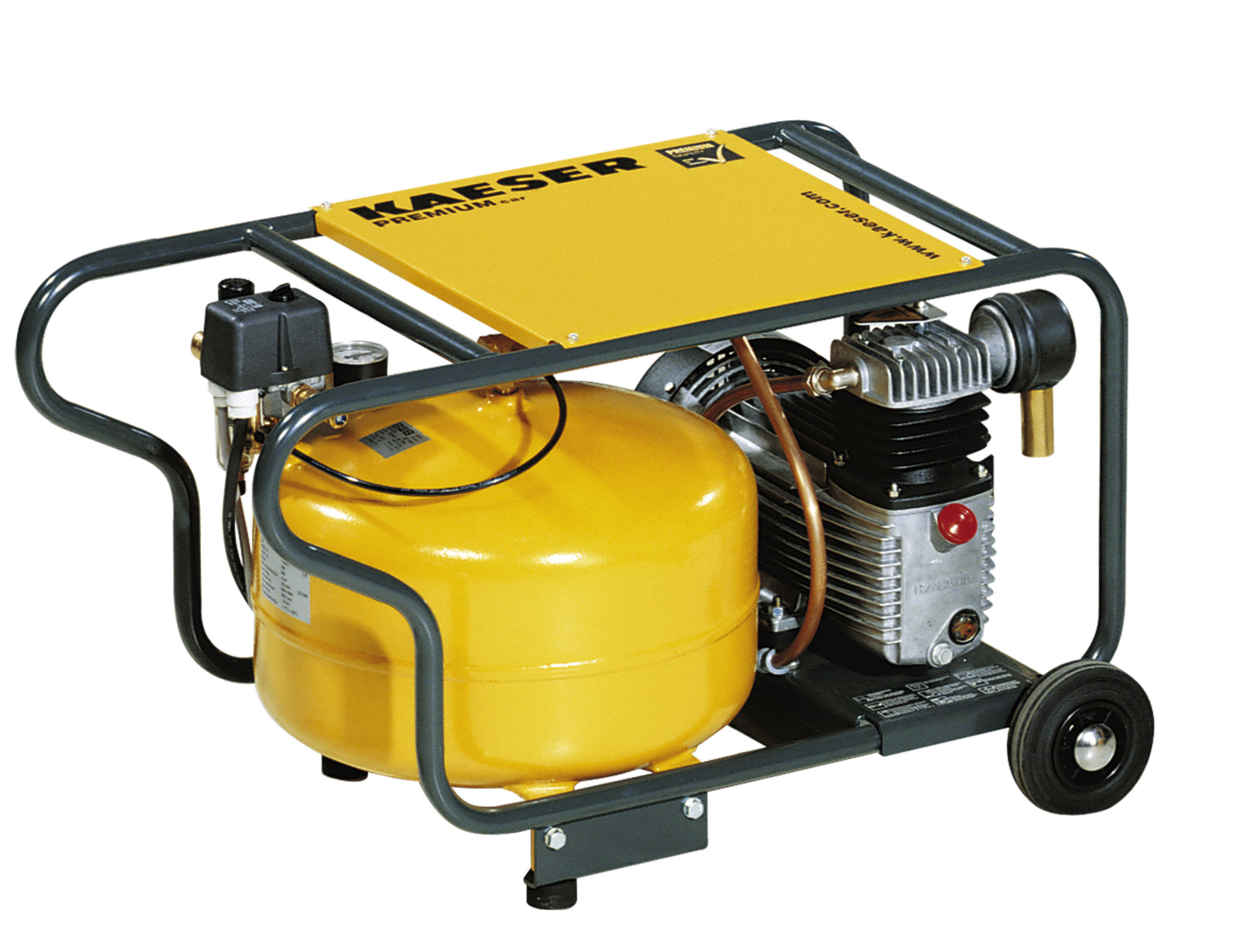

4. Вопрос также в компрессорах. Можно, конечно, купить китайца или итальянца - которых на рынке - миллион ! от 3 и выше тысяч.
Но - профессиональный, дающий возможность работать с несколькими ( при необходимости) пистолетами, работающий с пистолетами большой мощности ( плотницкие) - за один выстрел больше 5 литров воздуха, работающий с Еккольдом и позволяющий вытавлять точные значения для растяжки металла. Он , к сожалению, только один.
как вы видите - компрессор - коробка. Легко можно носить вдвоем. Можно использовать как табуретку или подставку . Не проливайка - по поводу масла. И , основная фишка . бочка имеет внутреннее цинкование. Позволяет работать с двумя плотницкими пистолетами параллельно - выстрел каждого - больше 5 литров воздуха.
HH-35350010 80 -130.jpg (9.87 КБ) 53982 просмотра
долгоживущий.

Спасибо! Хорошие аппараты. попробую найти что-то из этого в продаже....

Народ, что скажите о пневмоинструменте Yoshi? Например CRN45?

Работал с CN 70 - хороший аппарат, но если для дома, то слишком золотая вещь, хотя в коллекцию домашнего инструмента хотелось бы, но стоимость в 23 000 рубчиков как то не улыбается)
PavelTurchinoff
Re: Пневмоинструмент для кровельщика
Хотя смотрю CRN 45 на 3500 меньше стоит, но вот как он по качеств работы хз
