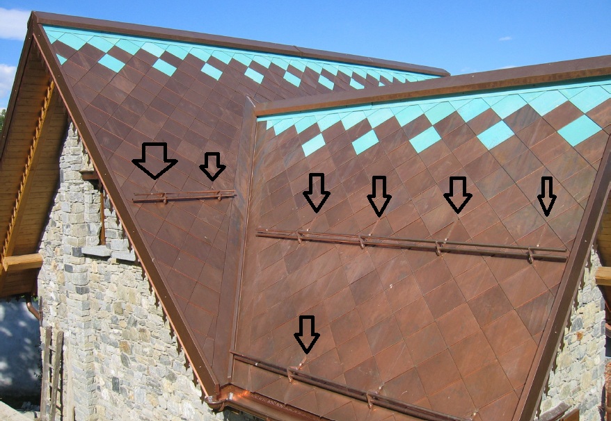

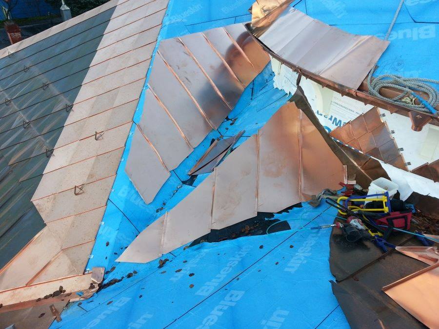

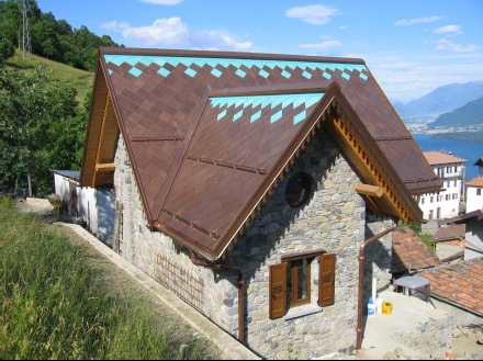

Интересно, есть тут вообще к чему придраться?!
очень не типичные для России решения.
sommer
Сообщения: 56
Re: Медь крупным планом
Приятно видеть такую работу. Вариант крепления снегозадержания интересен, пока не встречал.
Развёрнутая на 90 градусов медная полоса. Наверное, как раз к этому можно придраться, т.к. узкое ребро полосы будет давить на кровлю.
Более надёжным был бы L-образный профиль (уголок) с широкой полкой, который будет распределять нагрузку.
Хотя при таком угле наклона большого снега на кровле не будет.
Нестеров писал(а):Развёрнутая на 90 градусов медная полоса. Наверное, как раз к этому можно придраться, т.к. узкое ребро полосы будет давить на кровлю.
Будьте добры - "ткните" стрелочкой... Не понял.
Плоская полоса крепления развёрнута на ребро.
Нестеров писал(а):Плоская полоса крепления развёрнута на ребро.
С учетом того, что место, где выполнена эта работа находится рядом с озером Гарда в Италии ( мин. температура зимой -2 градуса. мак. температура летом +22 градуса.), я не думаю, что у такой системы снегозадержания будут какие либо проблемы. Да и полоса, из которой это гнут - мм 7-8 ..+ с двух сторон держатели для труб , тоже мм по 6-8 .
а по поводу того, на сколько хорошо выполнено...
Обратите внимание на фото
размер шашки /расстояние между стропилами - не были просчитаны. И поэтому монтаж крюков под систему снегозадержания выполнен не корректно. Крюк должен полностью находится под шашкой - практически по всей длине - как на двух крайних ( без стрелок).
Если на это не обращать внимание - дом получился очень красивым.
озеро Гарда - на заднем плане.
Krovell
Сообщения: 34
wolfdemar13 писал(а):Если на это не обращать внимание - дом получился очень красивым.

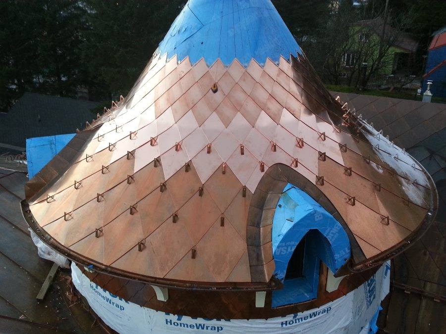

Дом (и главное кровля) действительно получились очень красивыми. Я правильно понимаю, что постепенно основная кровля будет по цвету приближаться к зеленым элементам конька, состаренным предварительно???
Krovell писал(а):Дом (и главное кровля) действительно получились очень красивыми. Я правильно понимаю, что постепенно основная кровля будет по цвету приближаться к зеленым элементам конька, состаренным предварительно???
Да, все верно. Но очень нескоро оно сольются в один цвет. Лет так через 30-40 думаю..

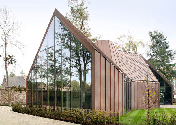

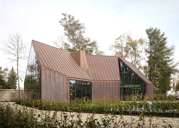

Очень стильный проект - медь и стекло. Более ничего и не надо!!!!
Metallist писал(а):Очень стильный проект - медь и стекло. Более ничего и не надо!!!!
к сожалению - на любителя .
а вот такой вариант - мне кажется - к нам ближе...
Но выполнено достойно.

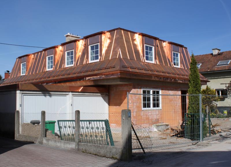

А мне такие нравятся..
Metallist писал(а):А мне такие нравятся..
Согласен. Смотрится очень достойно.
Но, обратите внимание , это больше подходит к теме , где я написал о фасадах.

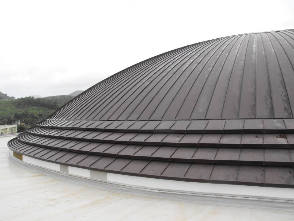

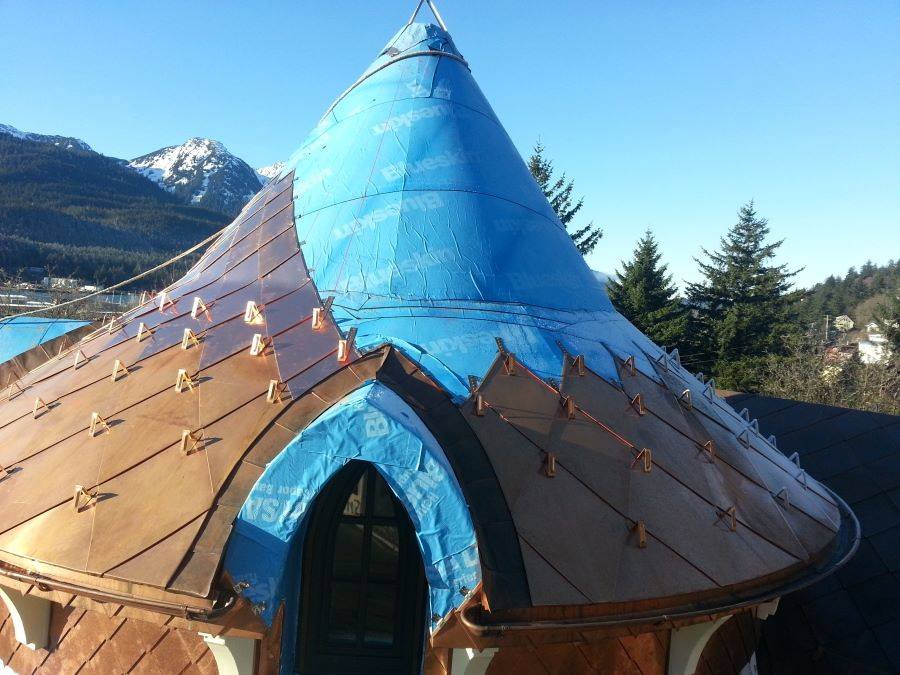

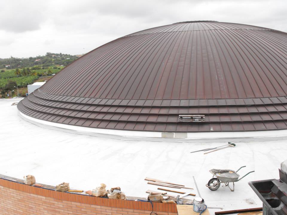

Маленький и изящный объект и масштабный купол. Но как аккуратно оба выполнены и с каким вкусом!

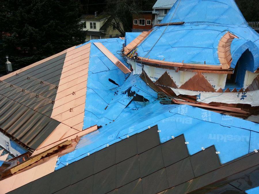

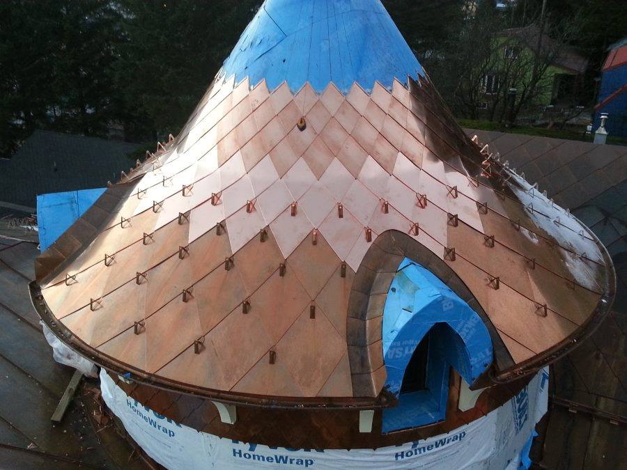

Маленький объект очень изящный...
Вот похожее что-то. Где-то на просторах Аляски....
