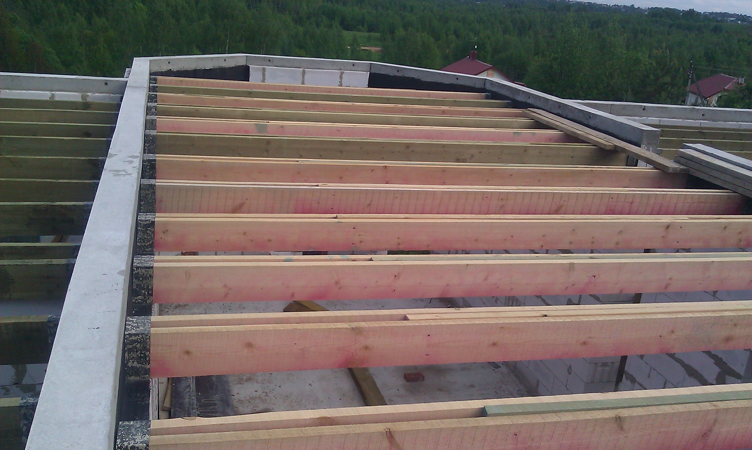

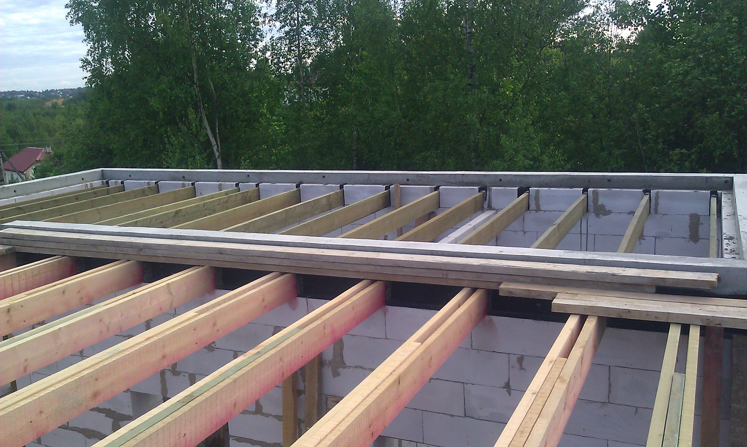

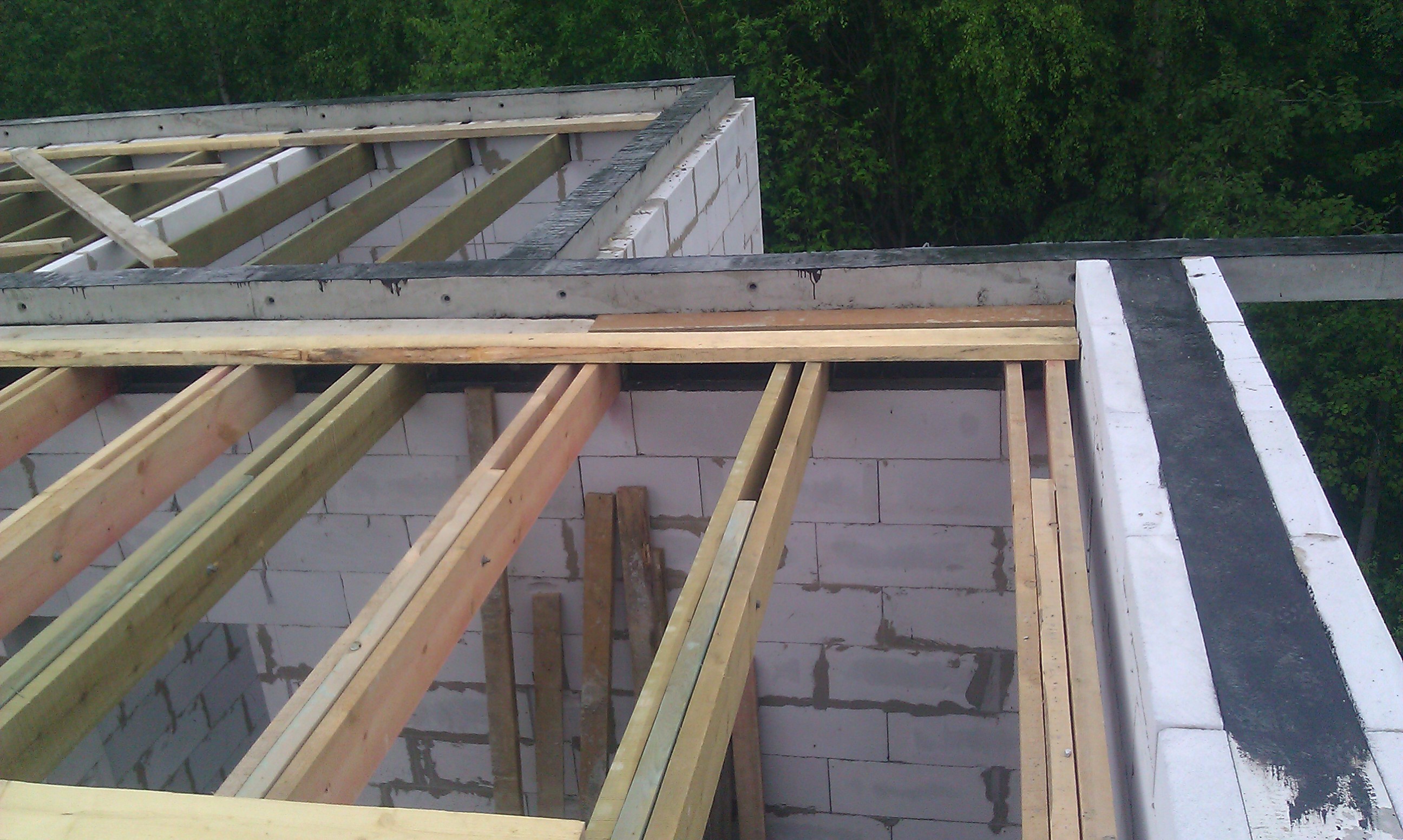

Сделал фото балок. Подскажите пожалуйста все ли хорошо
Непрочитанное сообщение Nickolay »
Сверху будет неотапливаемая крыша
Re: Сделал фото балок. Подскажите пожалуйста все ли хорошо

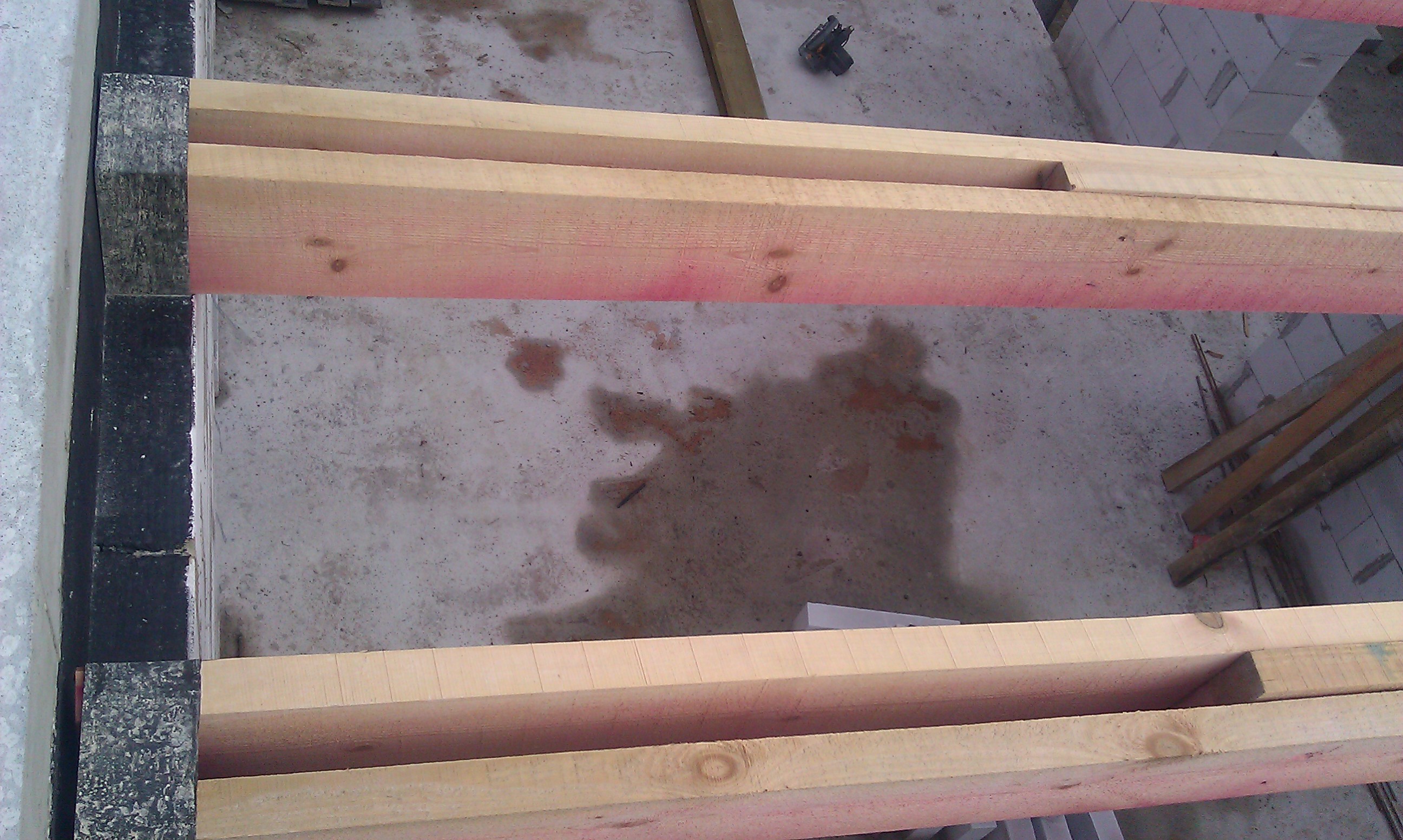

На мой взгляд все ок. Вот только балки я бы еще шпильками стянул.
10 саморезов на сплачивание трёхслойной балки - это слишком рискованное решение.
Шпильки обязательно, в шахматном порядке.
Особо тщательно надо будет утеплять сборные балки перекрытия, иначе мостиков холода не избежать.

А чем посоветуете утеплять? Может какой то конкретный утеплитель и его толщину.
Николай, для утепления чердачного перекрытия подойдёт почти любой утеплитель из базальта или стекла, в плитах или рулонах.
Речь идёт об утеплении составных балок - пустот между досками и тонких щелей в местах сплачивания досок.
Результат будет зависеть от того, насколько тщательно вы заполните утеплителем пустоты и герметиком щели с двух сторон.
Если говорить о марках утеплителя - мои рекомендации 1. Парок 2. остальные

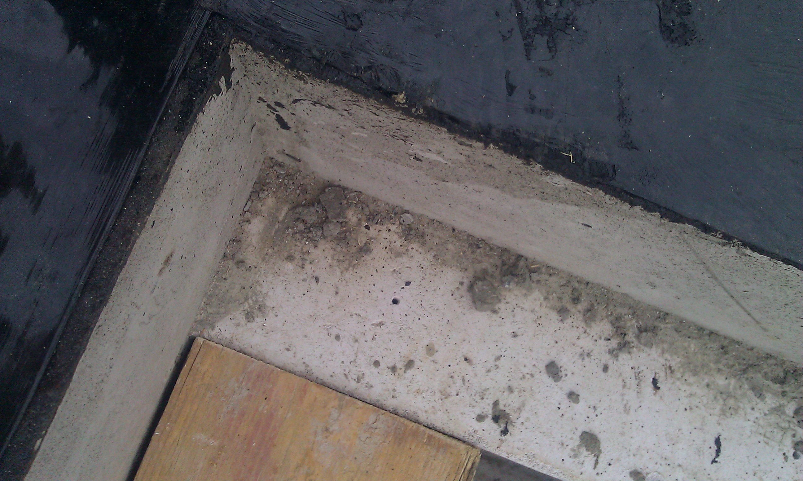

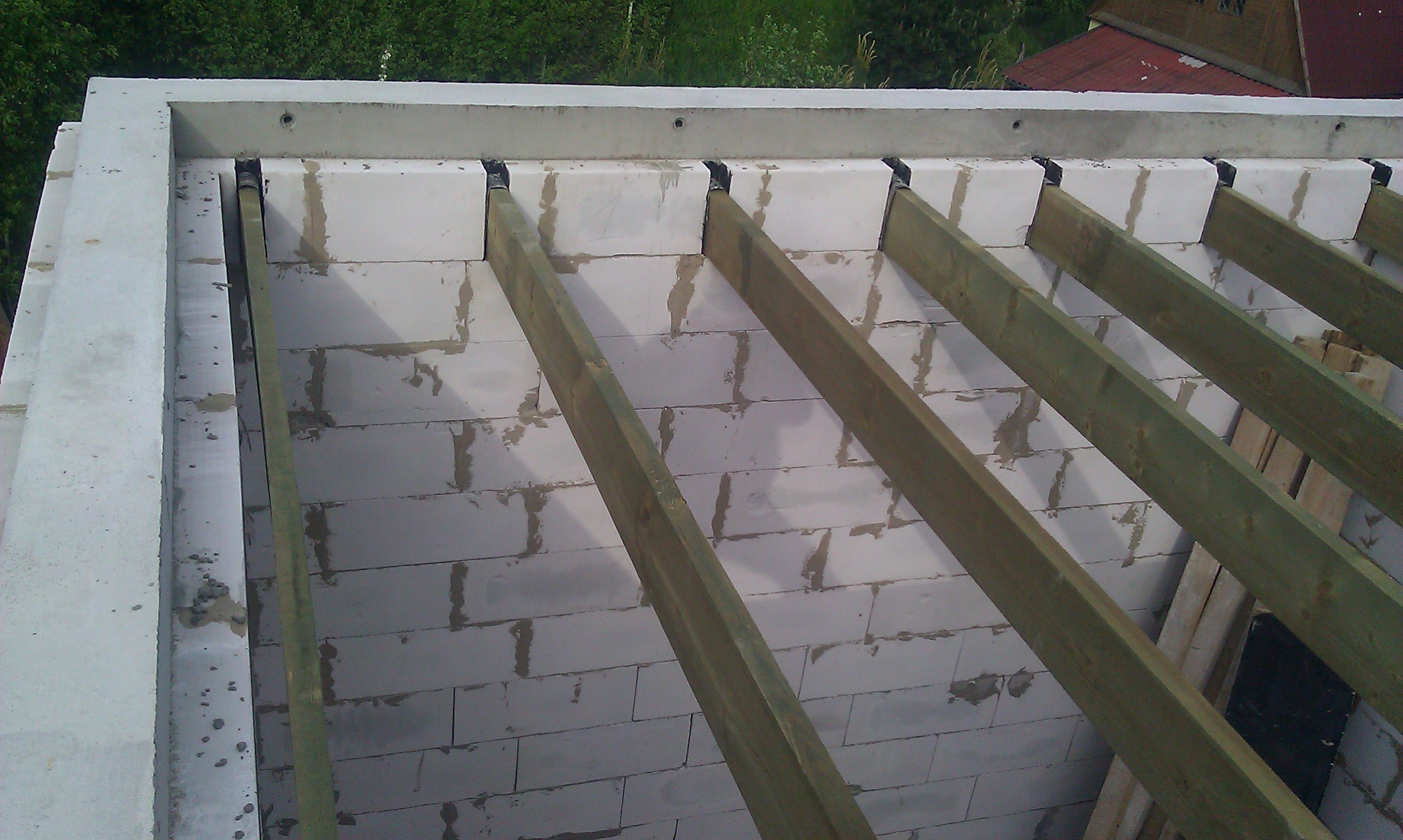

В местах опоры сплочёных балок на стену поставте "сухари"....о шпильках уже писали....Ну и конструктивно балками перекрытия лучше стенуть низа стропильной системы,возложив на них доп.функцию ригельной затяжки, оперев их на тот же армопояс,уменьшив тем самым распор на стены от кровли, понятно что армопояс выполняет эту функцию....но логичнее с моей точки зрения так....а заделочка под термовкладыш на армопояс со с тороны улицы смотрю есть....грамотно.

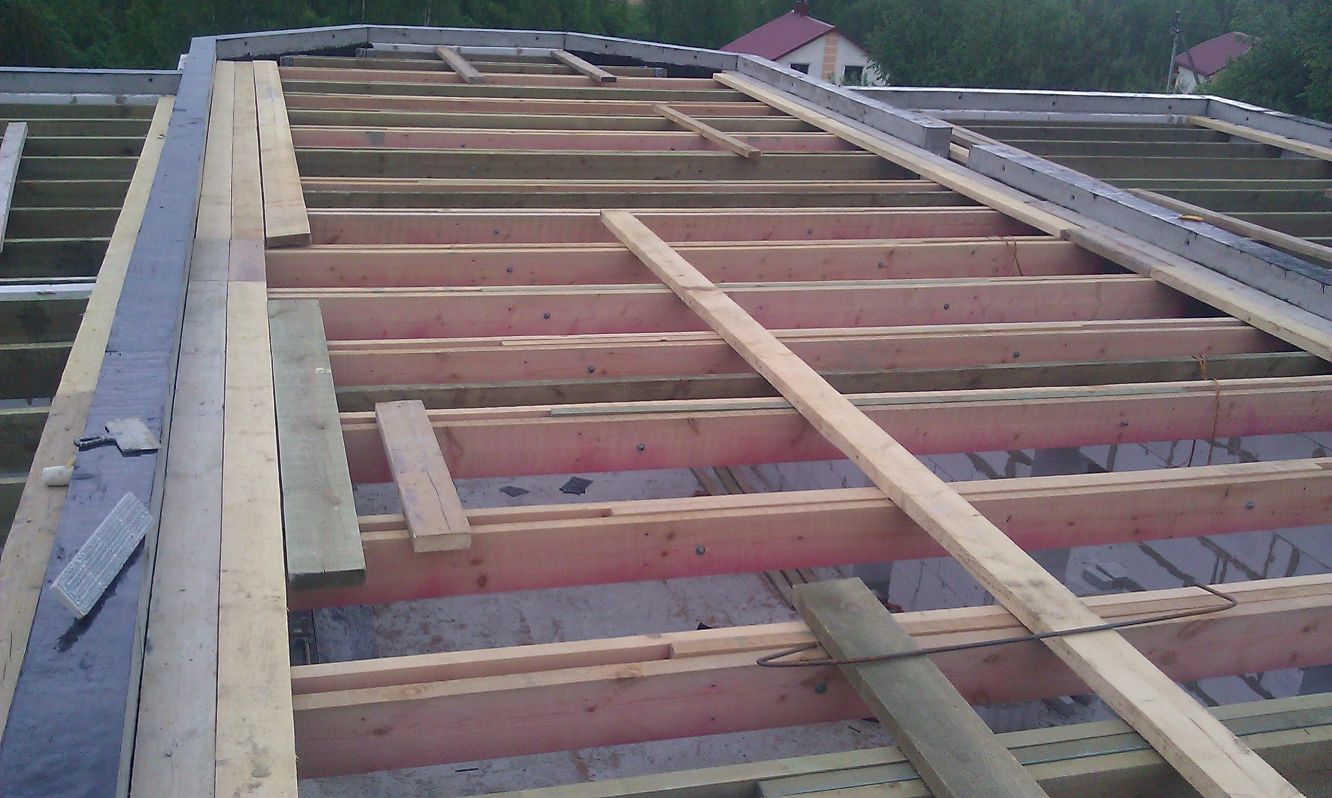

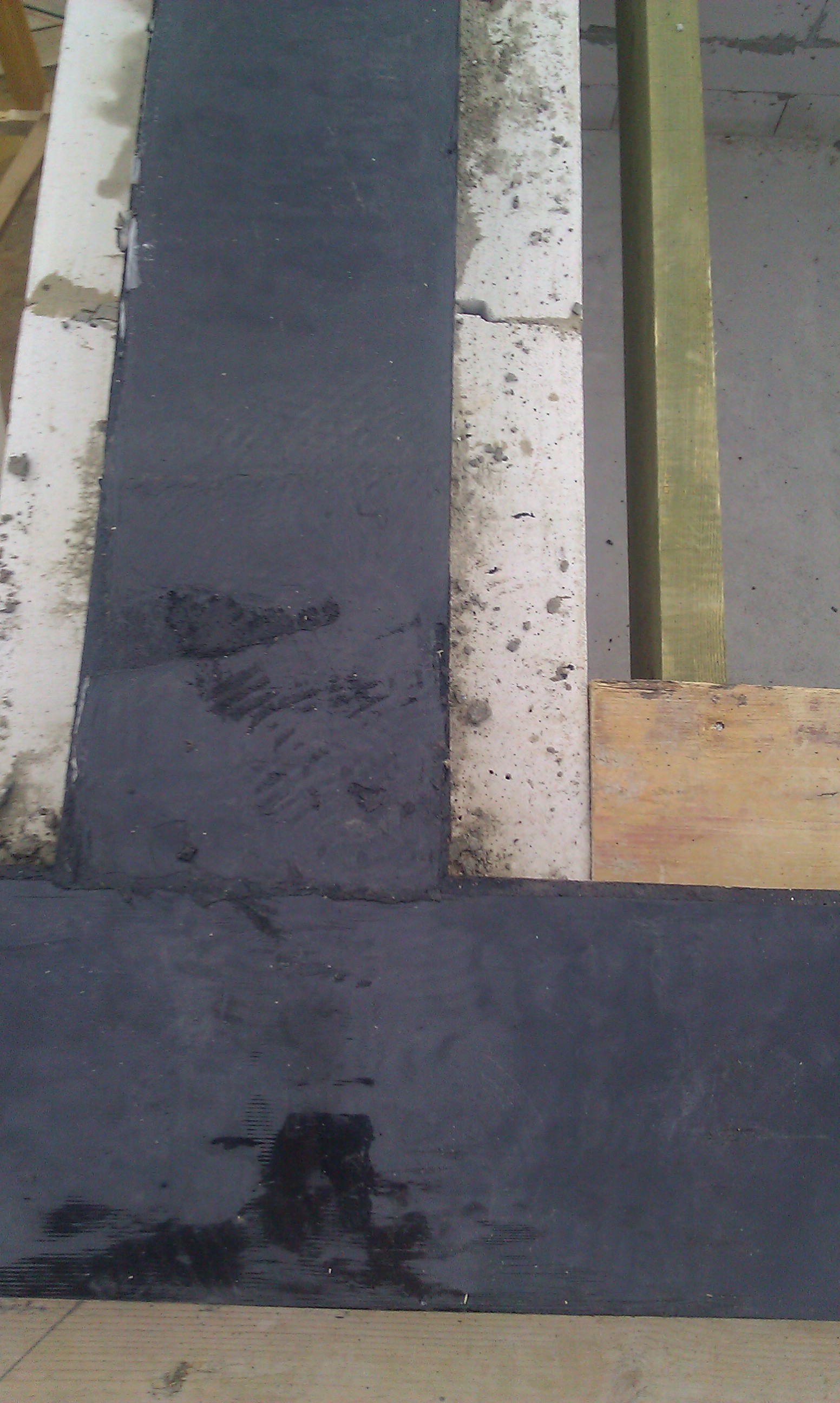

Вчера ездил на стройку. Балки стянуты двумя шпильками (и гвоздями). Сказали что больше не нужно, так как на перекрытие не будет никакой нагрузки.
Покрыли армапояс рубероидом. Мауэрлаты обработали кисточкой антисептиком. Сохнут.
