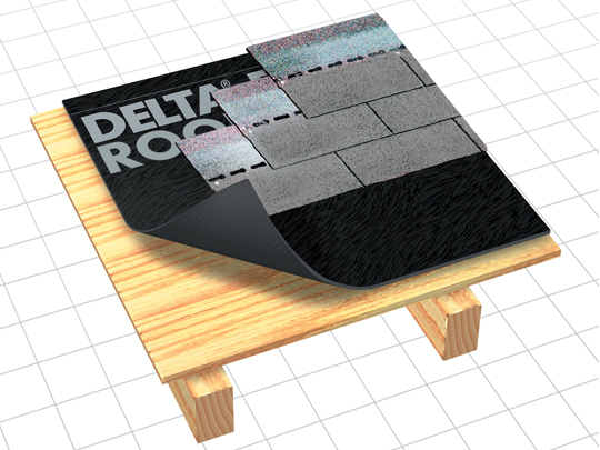

Это происходит из-за достаточно большой толщины ковра FELIX.
На надёжность это абсолютно не влияет, есть только визуальный эффект.
Чтобы исключить такие проблемы, используйте полностью синтетические подкладочные ковры, например, DELTA-ROOF.
