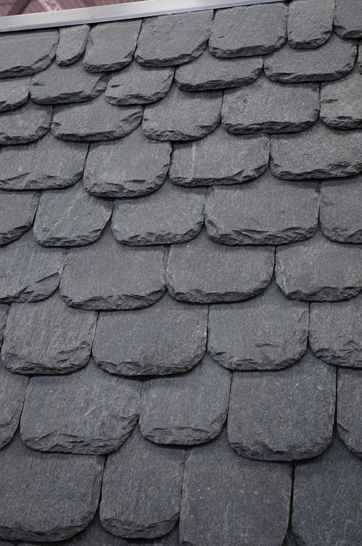

Кроме этого, в Европе могут делать специально более толстую плиту, но это делается под определенный заказ и выглядит примерно так:

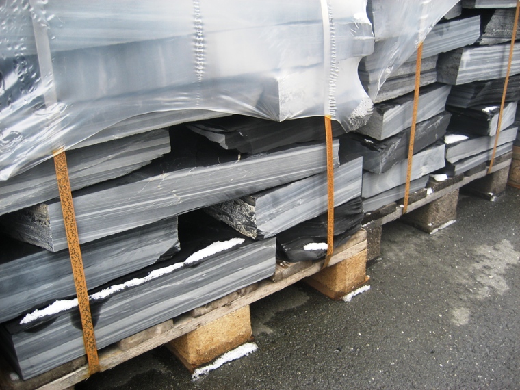

Реально пересмотрел фото с завода , они толще чем 25мм :oops: ,

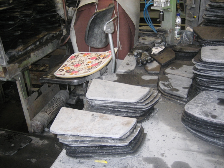

а вот фото заготовок по10-12мм
видно спецзаказ...........а сверху на фото лежат стандартные заготовки......короче от темы мы явно ушли :lol:

На первой фото показаны слебы, которые поставляются с шахт/карьеров на производство для дальнейшей обработки.
