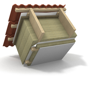

Заинтересовался темой пассивных домов благо появился клиент, желающий построить такой дом.
Покопавшись на сайтах нашел вот такой пирог от Парок. Он мне в целом понравился, но не до конца понимаю смысл самого верхнего и самого нижнего слоя утепления. Всего из там 5. Ну и толщина внутренних трех слоев дана как-то расплывчато - от 125 до 200 мм на каждый. В совокупности 475-600 мм утепления. Разница надо сказать есть и существенная.
Прошу кто в курсе пояснить суть...
Слои:
•Outer roof
•Roof underlay
•20 mm ventilation gap + spacer
•PAROC WAS 25t (d1)
•Timber joists / PAROC eXtra (d2 + d3 + d4)
•PAROC XMV 012, Air and vapour barrier
(all joints to be taped)
•Cross-studding + PAROC eXtra (d5)
•Inner surface

Привожу свою информацию по утеплению скатной кровли от Paroc.
Меня лично тоже удивляет зачем нужен верхний слой из 30 мм. Всегда исхожу из конъюнктуры рынка пиломатериалов и доску на стропила 230 мм. ни разу не видел, а создавать двойной вент.зазор в наше время уже становится всё менее и менее актуально (при стропилах 250 мм.) Это с учётом того, что в НКС (Национальный кровельный союз) уже не раз сообщали, что вент.зазор в скатных кровлях должен быть не менее 50 мм.
Оптимальное утепление 200 мм. для центрального региона РФ. Дополнительное контрутепление в 50 мм. не является необходимостью, но и лишним его назвать сложно. Другими словами толщина утепления кровельного пирога зависит от региона.
Re: Толщина утеплителя
Верхний слой в 25-30 мм нужен вот для чего..
"Плита PAROC WAS 25t - это негорючая каменная вата, применяемая для изоляции вентилируемых фасадов в процессе реконструкции старых и строительства новых зданий. Изоляционная плита может использоваться в качестве внешнего слоя двухслойной системы в сочетании со вторым теплоизоляционным слоем. Соединив плиты вразбежку, вы можете создать двухслойную конструкцию фасада с улучшенными теплоизоляционными характеристиками. Фасадная плита имеет кашировку стеклохолстом, что позволяет защитить теплоизоляция от инверсии волокна"
Т.е. при тех же характеристиках по теплопроводности, этот слой выполняет функцию ветрозащиты и не позволяет утеплителю выветриваться.
На мой взгляд очень полезный элемент системы.
Что касается толщины общей - то тут как про масло, которым кашу не испортишь. Чем больше, тем лучше!

По фасаду понятно, а по кровле считаю лишним толщину не кратно 50 мм.
Недавно разговаривал с клиентом по вентилируемому фасаду - он применял как раз утеплитель 50+30 мм., так как был ограничен в ширине фундамента. Пирог у него был следующий (изнутри-наружу): утеплитель Paroc 50 мм. + 30 мм. - ветрозащита - вент.зазор 40 мм. - клинкерный кирпич толщ. 66 мм.
