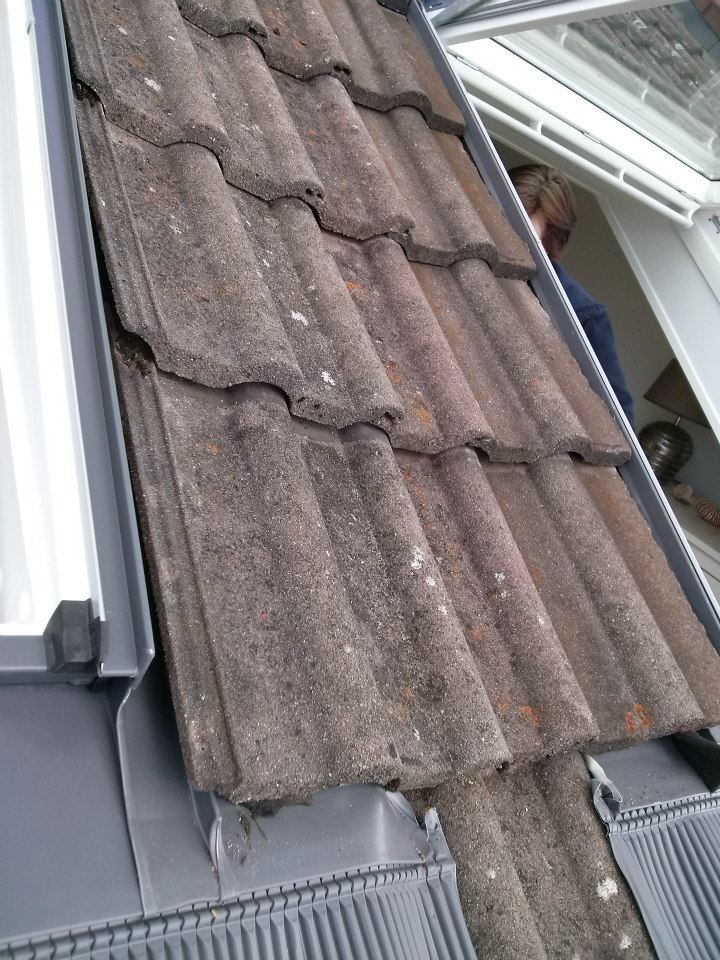

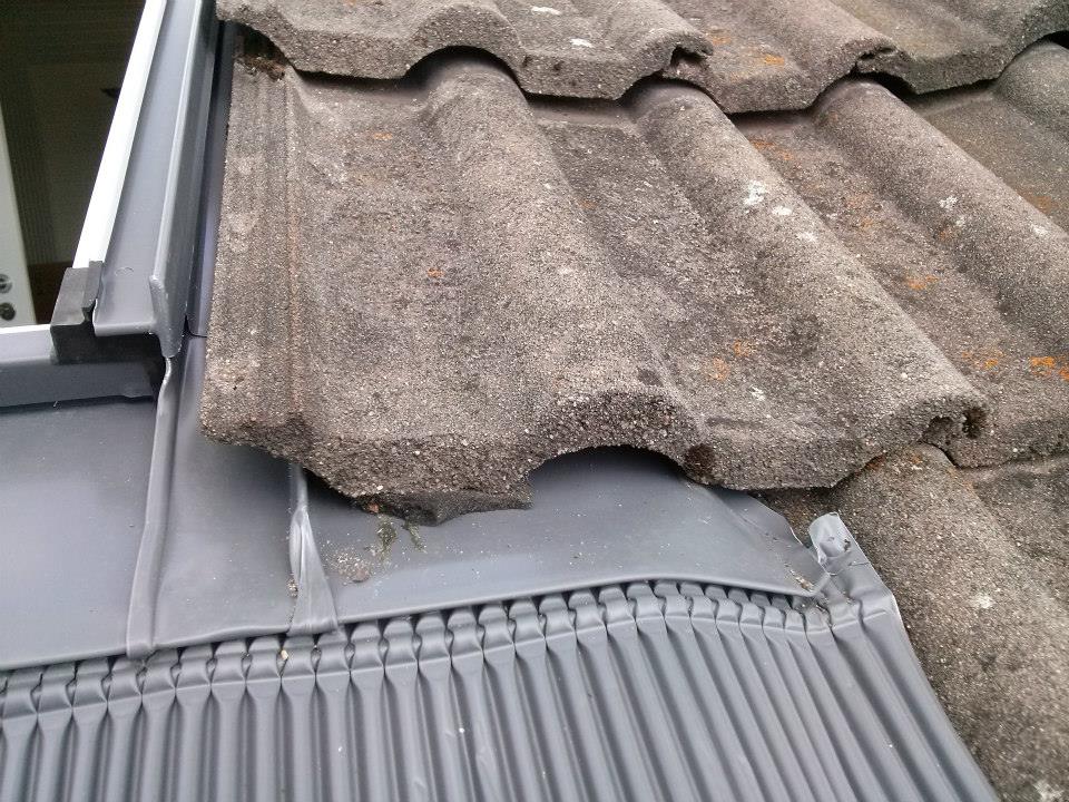

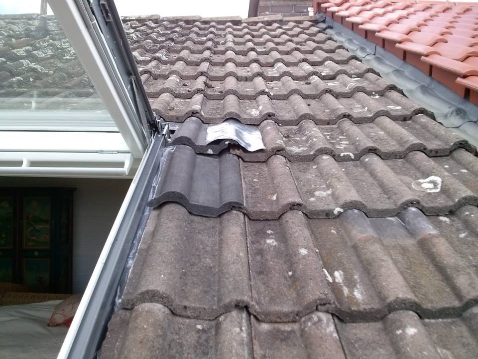

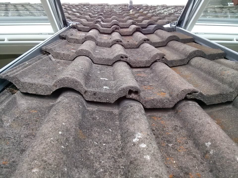

Так, "слегка" постоявшая ЦПЧ в Германии
Re: Реальный срок службы цементно-песчаной черепицы!?

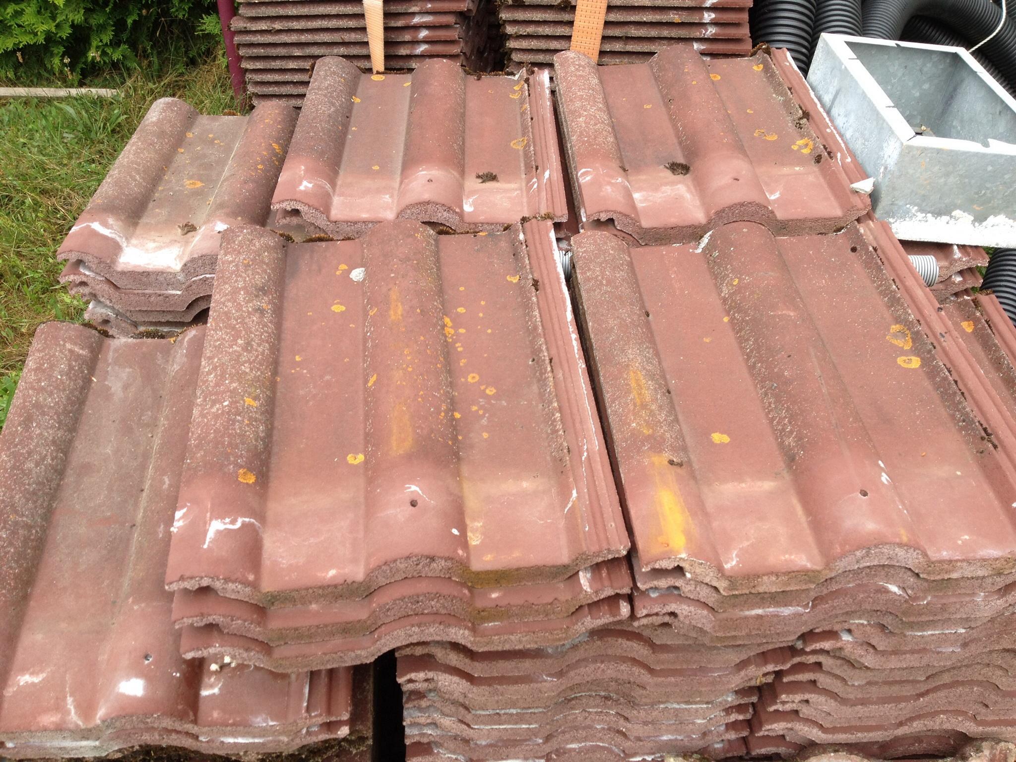

Ну не все так плохо.
Вот пример черепички, которую сняли после 20 лет эксплуатации.
Вопрос только во внешнем виде..
На фотографиях DoctorS черепице лет 30-40. Да, она выглядит похуже, чем керамика, но будет служить ещё очень долго.
