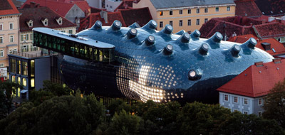

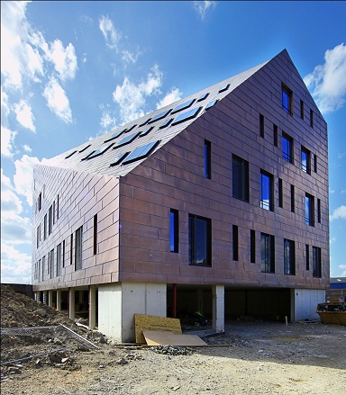

Щели ? Вы о чем ? Системы вспененного стекла укладываются единым полем НАД стропильными системами. Укладка МЕЖДУ стропилами ..... Давайте лучше другой анекдот...
хороша для любых кровель и фасадов.
здесь теплоизоляция и фасада и кровли - из вспененного стекла.
на такой сложной по конфигурации кровле - теплоизоляция тоже - из вспененного стекла.
Так что - не имея опыта и информации - Вы очень погорячились....
А по поводу цены.... Желание ездить на "Мерседесе" за цену "Лады - приоры" ? Речь ведь не идет о применение вспененного стекла для битумных кровель. Жизнедеятельность вспененного стекла оговаривается минимум в 100 лет. (На сегодня стоят объекты со всепенным стеклом , выполненные, начиная с начала 60 годов).
Т.е. - применение вспененного стекла имеет прямой смысл, только при применение очень долгоживущих (дорогих) кровельных материалов.
