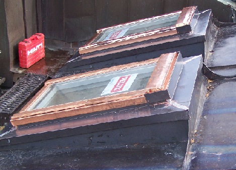

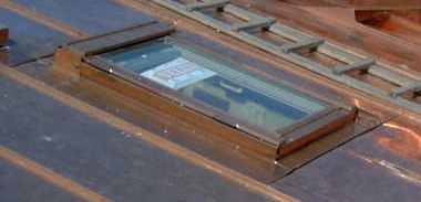

Вот EDS
Вот EDE

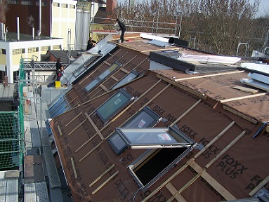

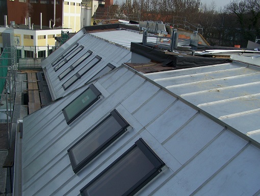

А вот еще вопрос , а почему - опять таки под не снимаемые гарантии российский VELUX запрещает ставить окна на "тумбочки" ? В Германии - без проблем !!!! А в России - низззззя.
Обратите внимание - ВСЕ окна без окладов !

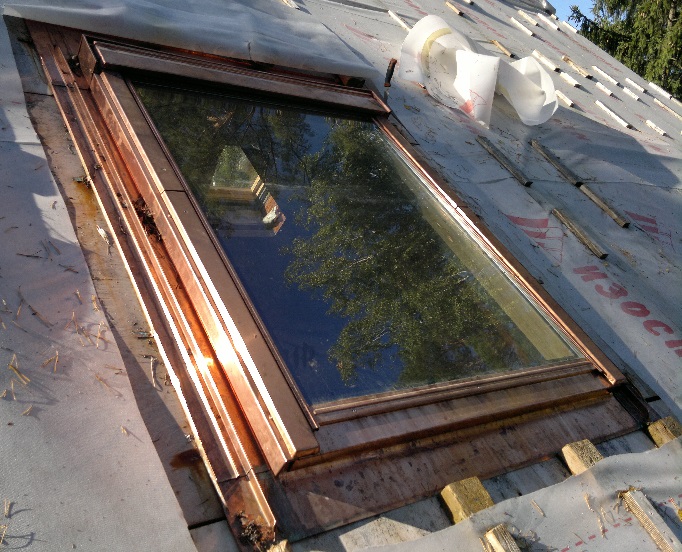

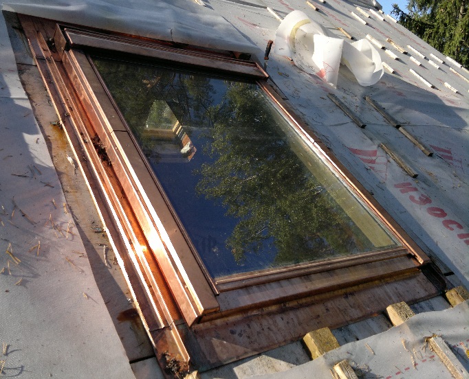

а теперь ..... практически тот же ракурс...
сделали самостоятельно подводку к окнам. И где проблемы ????

Есть разные типы окладов и они по-разному позиционируются в разных странах. То, что вы процитировали на немецком, отнюдь не означает, что оклад EDS нельзя применять для других кровельных материалов, помимо сланца. На германском кровельном рынке существует бОльшая специализация, чем на российском, это правда. И оклады там применяются более узконаправленно. А в России на сегодняшний день клиент, в том числе и монтажники, рублем голосуют за универсальность. Тогда как профессиональные жестянщики делают примыкания к мансардным окнам самостоятельно.
Считаю также нелишним обратить ваше внимание на то, что в той же Германии, как и в большинстве стран Западной Европы, в качестве листового кровельного материала используются медь и цинк-титан, а не оцинкованная сталь, как в России. Что, кстати, косвенно подтверждается и вашими фотографиями, wolfdemar13. Поэтому оклады EDE в стандартном исполнении производятся в меди (EDE 0100) и цинк-титане (EDE 0300).
