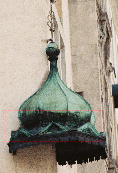

Со временем такие "промывы зарастут патиной" или следы останутся?

патинирование будет происходить , но всегда будет отставать от общего фона.

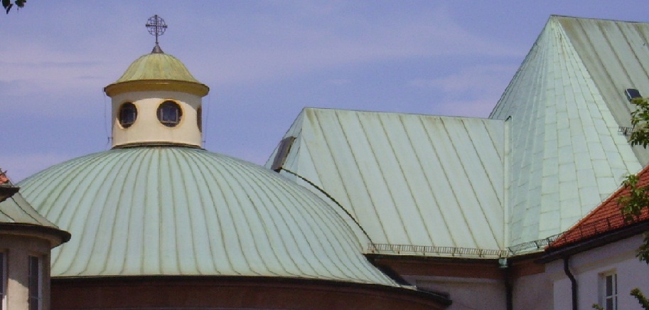

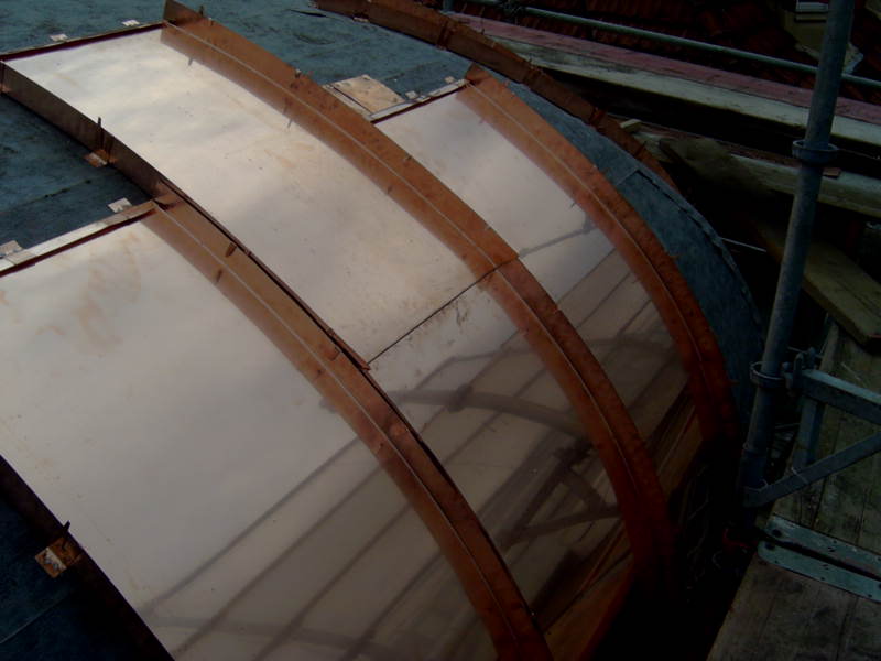

Получается, что и на обычной медной фальцевой кровле всегда будут видны подтеки в случае неровности картин!?
Re: Обсуждение технических решений узлов кровли
Мастерок писал(а):Получается, что и на обычной медной фальцевой кровле всегда будут видны подтеки в случае неровности картин!?
Если Вы заметили - на представленном выше фото отсутствуют неровности картин. И вообще - что же надо сделать с картиной , чтобы она стала неровной ?
Что ,на фото картины не ровные ?- да они как зеркало ! и такими же остались. Но поверхность кровли неровная - и вот это будет оказывать влияние на патинирование ( в будущем).
Медь , являясь натуральным продуктом и ведет себя как природа.... Вы выдели следы, которые оставляет море на песке ? - Следы прямые ? никогда !!! точно так же течет вода по поверхности материала. Точно так же остаются следы. Точно также происходит естественное патинирование. Где то выровняется
а где то на всегда останется черной
, как в выделенной зоне.

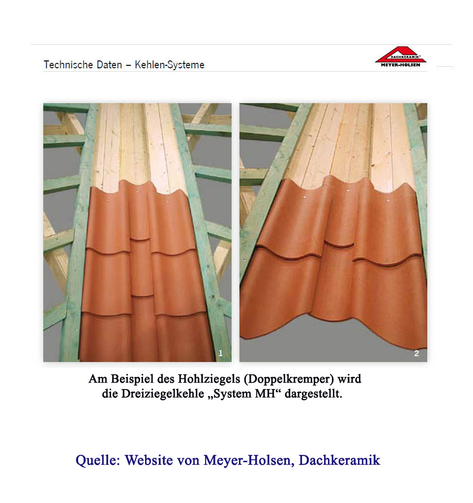

Коллеги, кому-нибудь приходилось выполнять ендову не из металла, а из черепицы?
Я такое делал только в кровельной школе, а в России не видел ни на одной крыше.

Нестеров писал(а):Коллеги, кому-нибудь приходилось выполнять ендову не из металла, а из черепицы?
Красивое решение, но в эксплуатации поменять черепичку в ендове...надо попотеть....
А зачем ее в эксплуатации менять??
Есть керамические ендовы выполненные в виде желобка шириной 500 мм..

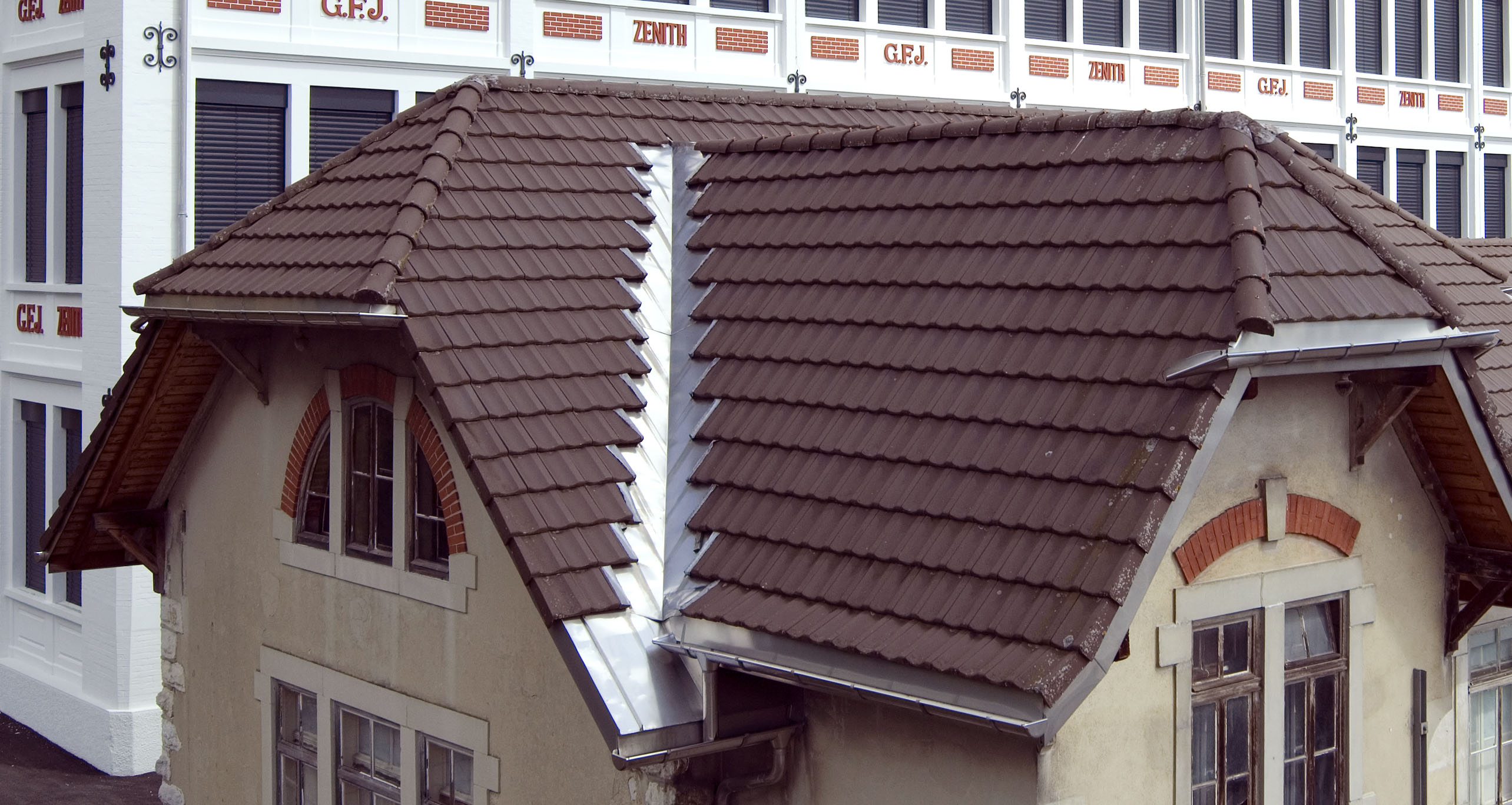

Решение ендовы на черепичной кровле из Австрии. Можно обойтись и без подрезки черепицы.
Выполнено скорее всего алюминием с добавлением свинца..
Андрей, спасибо, первый раз вижу такое решение.
По-моему, достаточно трудоёмкий узел получается.
Да и желобок должен быть более широкий.
И для условий многоснежной зимы - не лучшее решение из-за сползающего снега и наледи.
