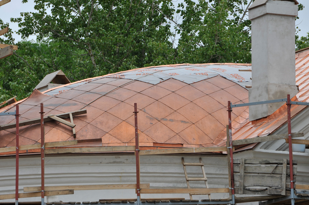

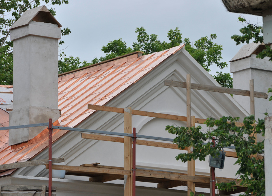

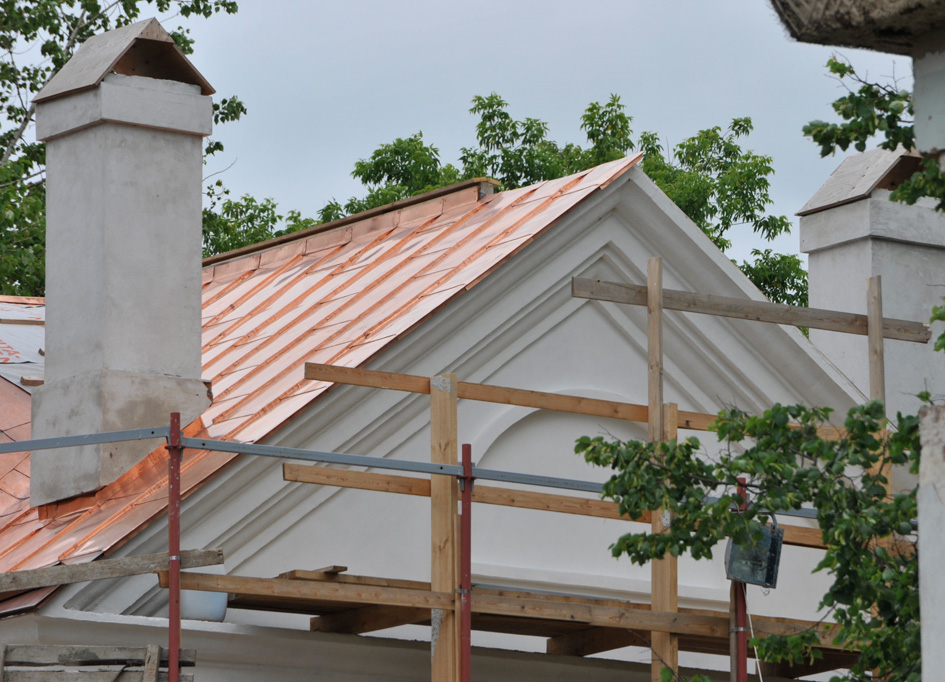

wolfdemar13 писал(а): По поводу техники на 1 фотке - подобный лежачий фалец применяется очень широко. Другое дело, что гребни в таком виде - проблемы для будущего. Гребень надо было или с прокладкой внутри бруска, или объемный - вариантов очень много.... Это уже вопрос архитектора. Но существует еще понятие " канон " для церквей. Правила реставрации - запрещение использования новых вариантов узлов, новых материалов при реставрации - хотя в отношение реставрации кровель это очень нерациональный и не профессиональный подход. Но это мое личное мнение.
Владимир, вот свежие фото с объекта по восстановлению храма. Судя по всему Вы правы в том, что монтажники ведут работы с учетом неких церковных норм по выполнению кровельных работ.

Интересная ситуация. Фотки в этом посту (с храмом) я выкладывал уже почти 2 года назад!!!
Тут недавно проезжал мимо этой кровли и обратил внимание, что медь практически не потемнела (т.е. потемнела конечно, но не значительно)
Кто-нибудь может объяснить в чем тут подвох!?

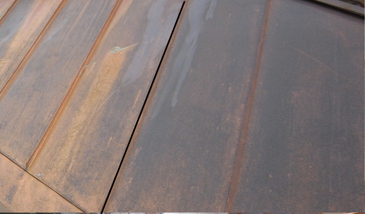

Metallist писал(а):Интересная ситуация. Фотки в этом посту (с храмом) я выкладывал уже почти 2 года назад!!!

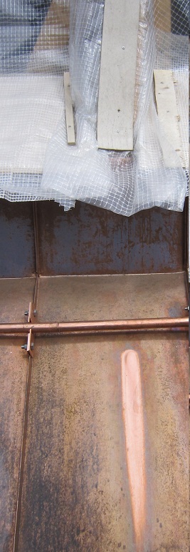

не буду настаивать, что то, что у Вас - такое же , как и на фото. Но заказчику категорически не нравится вот такое оксидирование, он требует объяснений. Объяснение одно - присутствие в материале ( здесь - ДВП - как обрешетка) каких то химических соединений , вызывающих смыв оксида. Пленка сама так же вызывает проблемы. Оксидирование частей, куда вода с пленки не попадает - абсолютно нормально.
справа от линии - пленки уже нет, слева - смыв идет с пленки и обрешетки из ДВП.

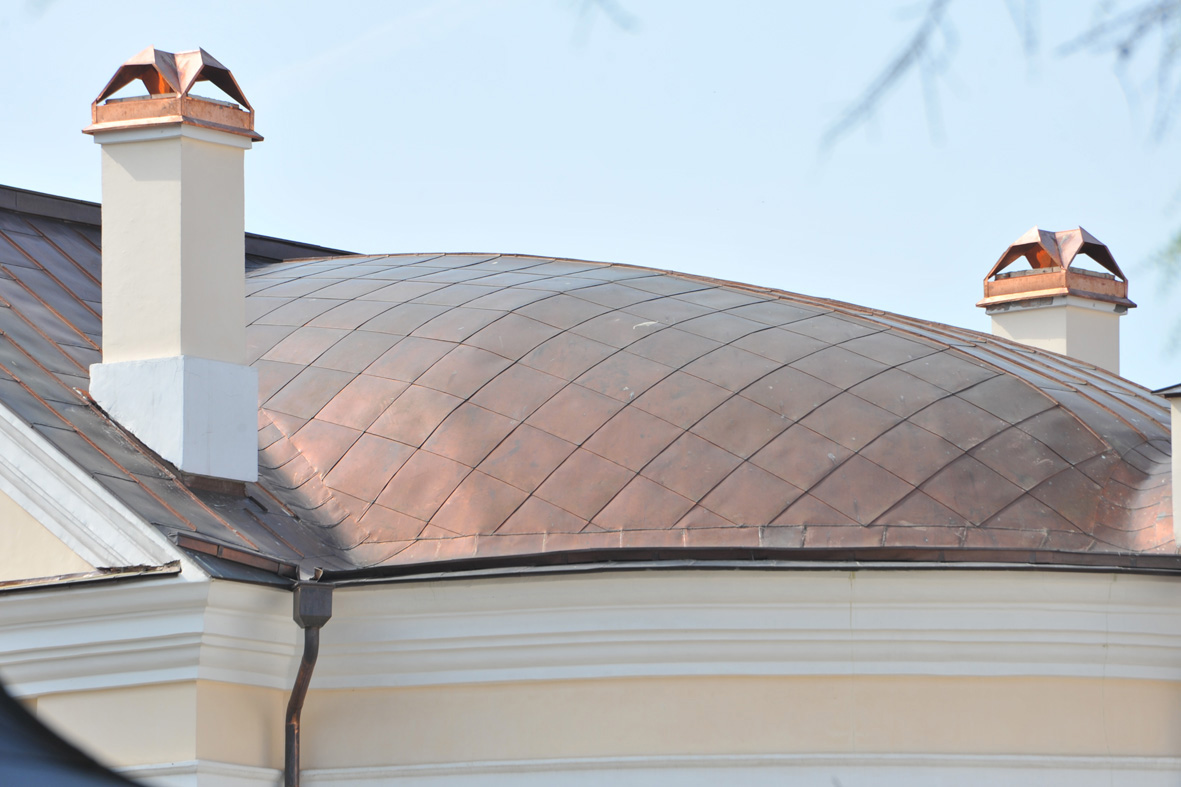

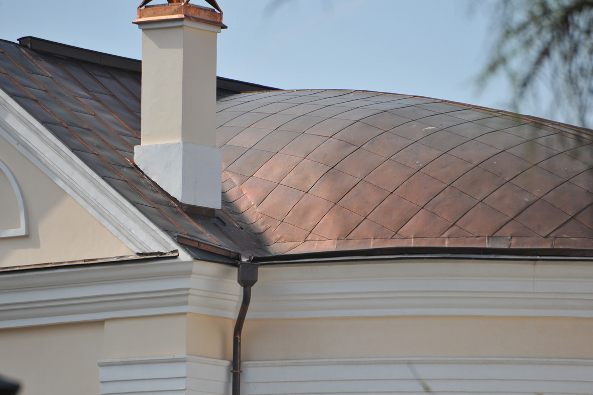

Вот фото объекта 2 года спустя...
Почему медь не потемнела, как должна была бы!?

Metallist писал(а):Вот фото объекта 2 года спустя...
а кто производитель ?

что монтажники ведут работы с учетом неких церковных норм по выполнению кровельных работ.[/quote]аэратора подобной конструкции в 19 веке, пожалуй не было. Шашка в стоячий одинарный на своде не очень надежное решение. Лучше на брусок.

sommer писал(а):что монтажники ведут работы с учетом неких церковных норм по выполнению кровельных работ.
аэратора подобной конструкции в 19 веке, пожалуй не было. Шашка в стоячий одинарный на своде не очень надежное решение. Лучше на брусок.[/quote]
Там вообще много не понятного. Я тоже думал, что делают по неким церковным правилам, но некоторые вещи не вяжутся.
Выложу позже еще фото.
Но вот почему медь не темнеет!? оч. странно!
wolfdemar13 писал(а): а кто производитель ?[
Так вот ведь и сам гадаю чья медь :)

Чтобы таких ситуаций не возникало надо брать немецкую медь, ну или хотя бы финскую. Там оксидирование равномерно идет.
А тут скорее всего проблема в качестве меди.
