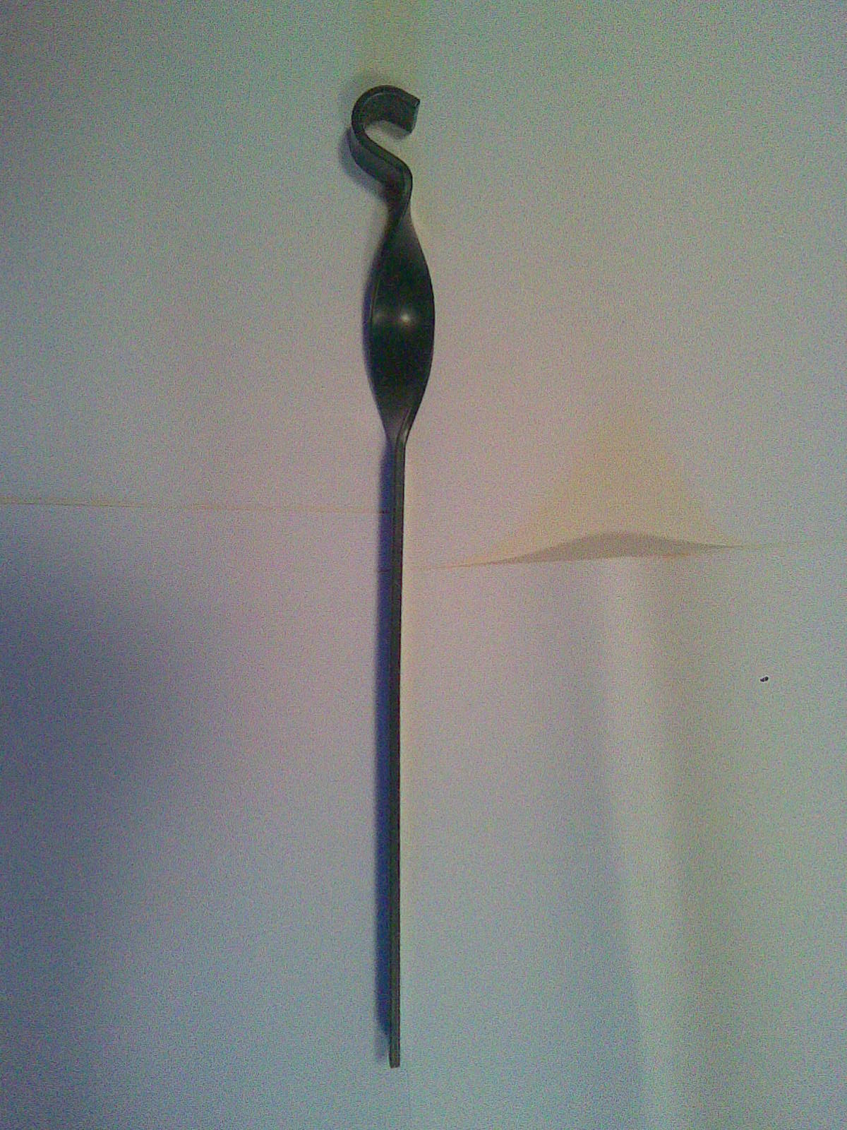

еще как вариант можно использовать вот такой элемент (смотрите фото), если уж очень хочется оставить старые крюки......, но кровлю для монтажа дополнительной поддержке все равно придется вскрывать.
крюком цепляется за край желоба, другая сторона крепится на обрешетку.

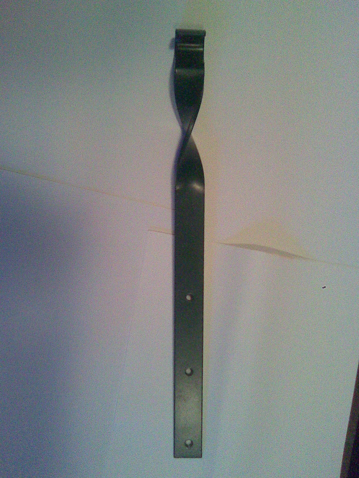

Metallist писал(а):Все замечательно, спасибо за большое количество советов. Но большинство из них предусматривает полную замену водостока -в том числе система с шиной и поворотными крюками. А все потому, что как оказалось не просто найти крюки производства МеталлПрофиль, чтобы они подошли к их водосточке.
попробуйте использовать дополнительную поддержку
фото ниже

Очень интересный вариант. На мой взгляд это ежинственное решение в данной ситуации. Самое главное, что этот крючок фактически универсальный.
Dachdeker, напишите в личку где взять можно!
