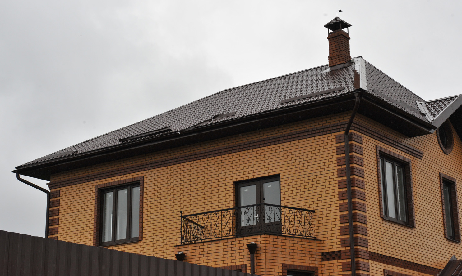

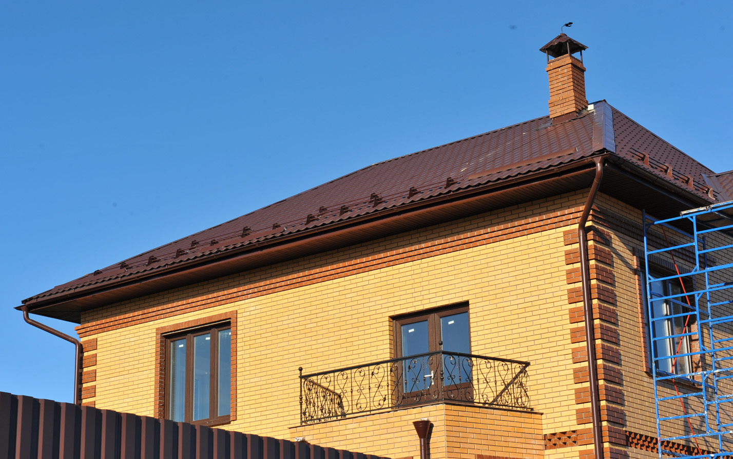

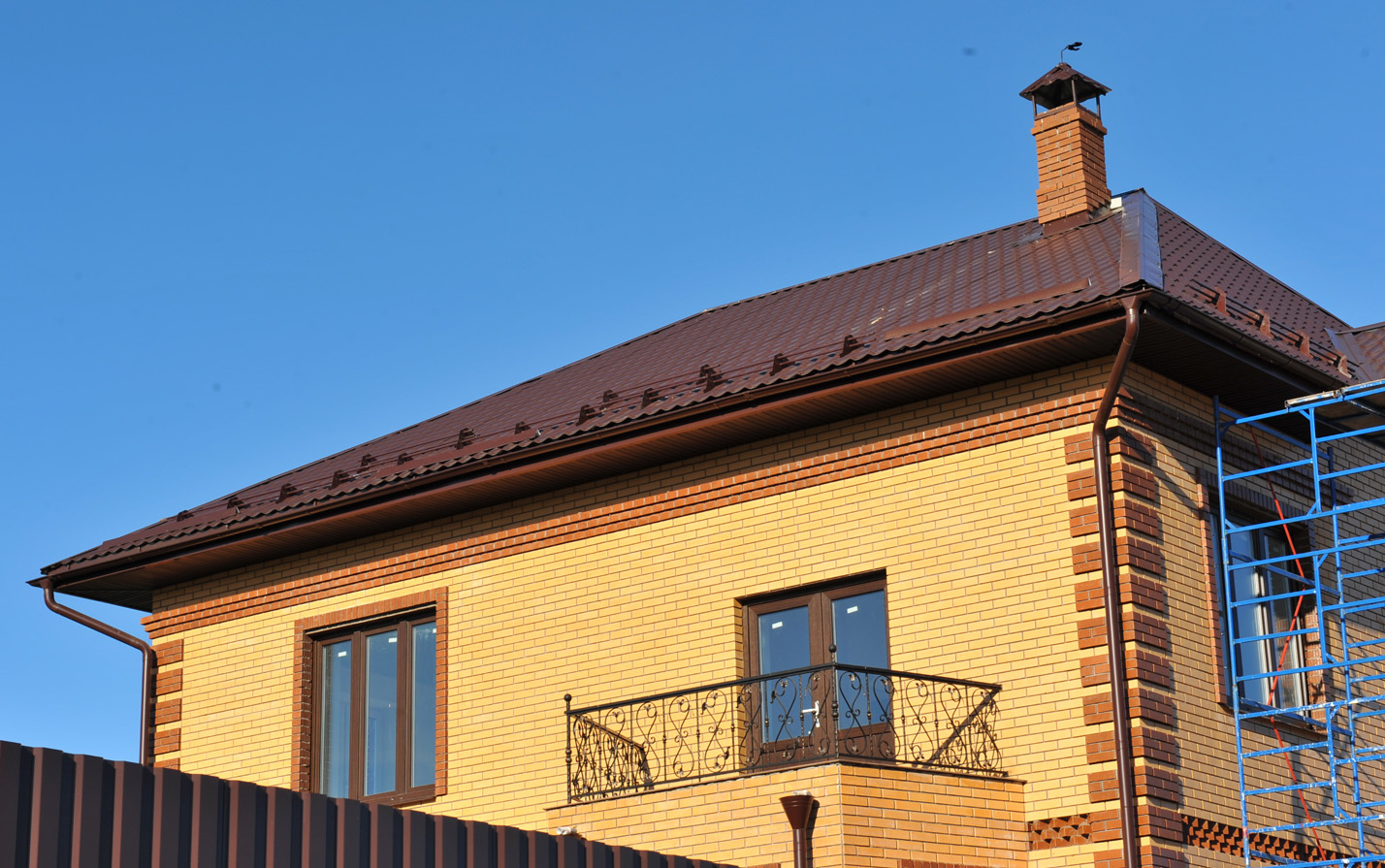

Burbon, Мастерок правильный вопрос задал. В основе любого расчета лежат испытания. Эксперементы на кровле это последнее дело. 1-2-3 года они могут казатся лучшим решением. А потом случится снежная зима и весной все ряды будут валяться в сугробах под кровлей. И кстати, не забываем, что чем больше ставим на металлочерепице рядов планок, тем больше дырок на покрытии.
А вот кстати этот домик. К ближайшей зиме решили поставить новые снежки. Понаблюдаю за ними. Интересно чем все это кончится.
Burbon
Re: Установка снегозадержателя на МЧ
Burbon писал(а): Ваш пример является грубым нарушением распределения нагрузок для данного вида снегозадержания. Мы ранее ставили их с учётом 1 штука на 2 метра ската. В итоге кровля получалась как "разлинованная тетрадь". С эстетической стороны выглядит не очень, но есть и ряд крыш где применялось художественное расположение данных снегозадержателей, но на мой взгляд такая трудоёмкая работа никому не интересна и малоэффективна для центрального региона РФ, где шапка снега каждую зиму достигает минимум 20-30 см., а следовательно всё, что выше, просто напросто слетит и возможно лавинообразным способом.

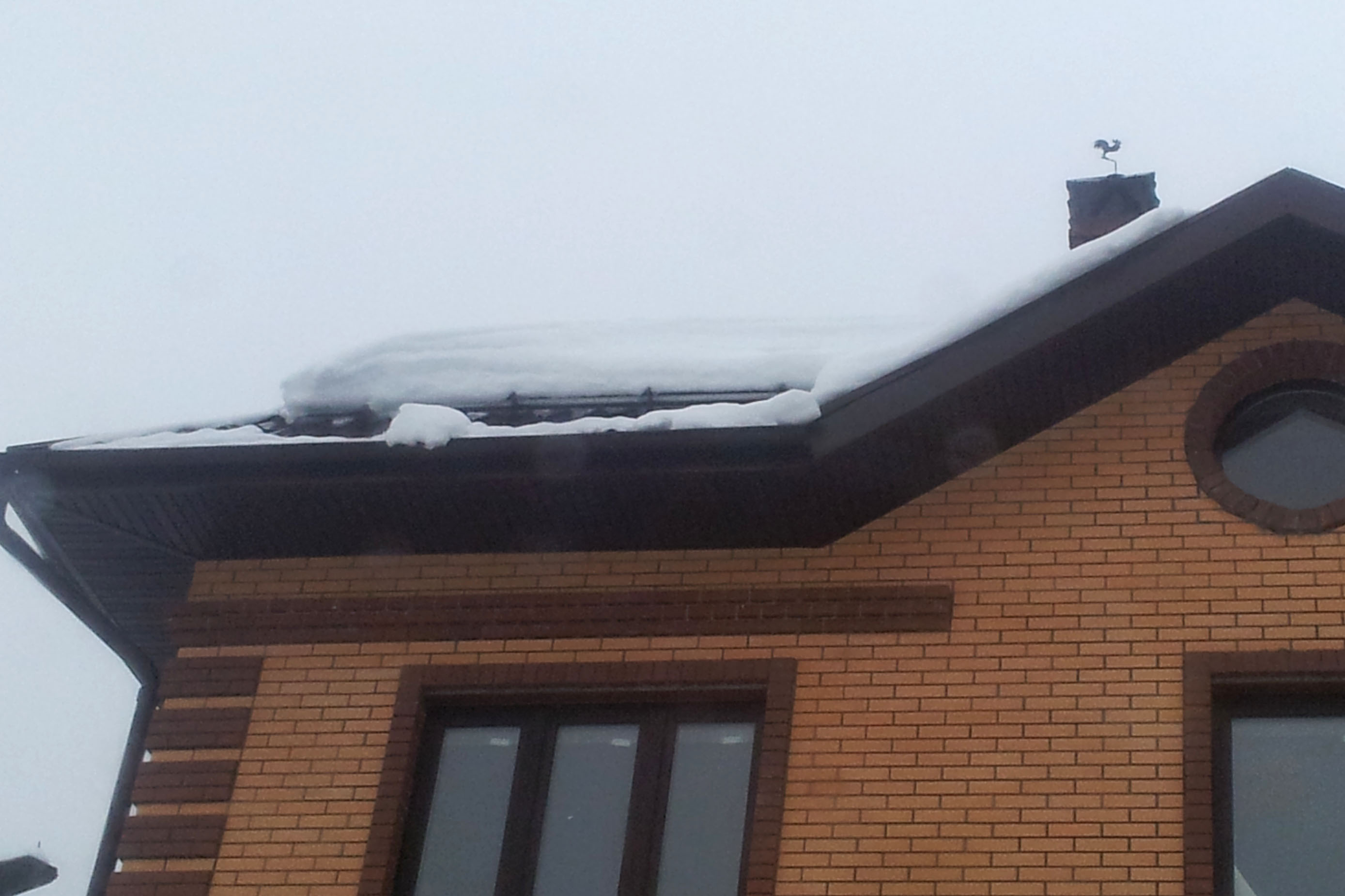

Рассматриваемая выше кровля с новой системой снегозадержания под нагрузкой!
Снежки скорее всего выстоят, не рухнут.
Но снег поверх сходить будет наверняка!

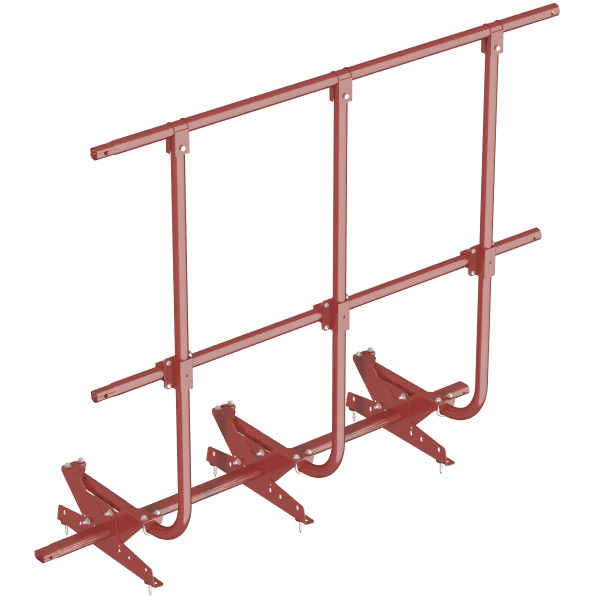

Оригинальное решение мне показал на своём смартфоне представитель фирмы Борге.
Один из клиентов заказал кровельное ограждение с системой снегозадержания h=90 см.
Укоротил ограждение на 30 см. (или 40 см. точно не помню) и таким образом создал снегозадержатель супротив шапки снега до полуметра.
P.S. есть у Борге ограждение высотой 60 см., но оно не оцинкованное, поэтому вероятно клиент от такого варианта отказался.
