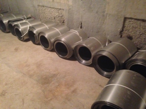

Вот интересно. Если алюминий в рулоне от любого производителя одинаков, а так утверждают некоторые участники дискуссии, то зачем одному из клиентов под видом Префы подсунули не понятно что. Заказчик, мягко говоря, озадачен.
По информации из разных источников это уже не первый случай, а скорее система.
На фото для сравнения что получил клиент, и как должен выглядеть материал от Префа, когда приходит на объект.
Также смотрим упаковку кляммеров. Там коробочка без опознавательных знаков, а тут фирменная.

А клиент озадачен от чего, что упаковка страшная? Или что он купил алюминий в два раза дешевле? Если вот это что на фото, ему выдали под видом Префы за деньги которые стоит Префа, тогда это наглость, а если по другому, чего же он ожидал.

Думаю от того, что представлял себе европейский материал в несколько другом виде. Что он и упакован будет достойно, и что сможет удостовериться, что это именно то, что он заказывал. Я не думаю, что тут есть смысл винить самого клиента. О чем думал продавец, когда еще и в документах указал, что это Префа!? Люди совсем страх потеряли.
