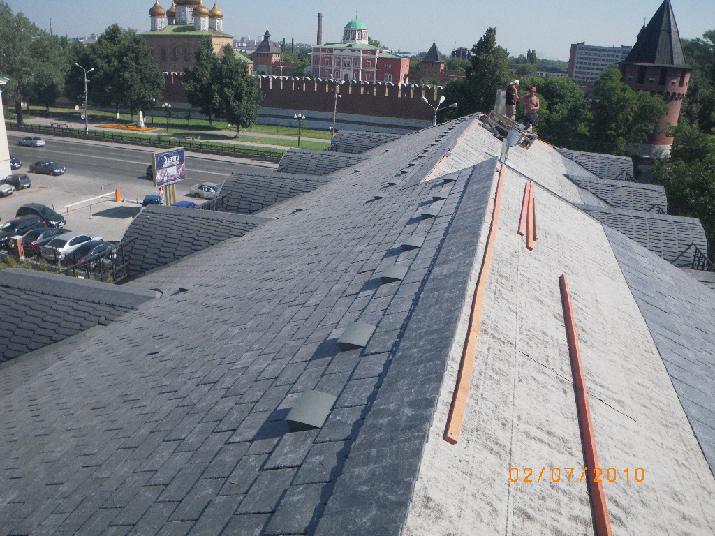

Сизов
Re: Голосование: Какие технологии считать профессиональными?
Кстати вот домик покрыт сланцем и я его тоже не очень хотел им покрывать - сланца не видно. Но заказчик настоял на своём решении. Пришлось делать впервые. Оригинального ничего нет, даже возможно мы что-то сделали не так как надо, но .......

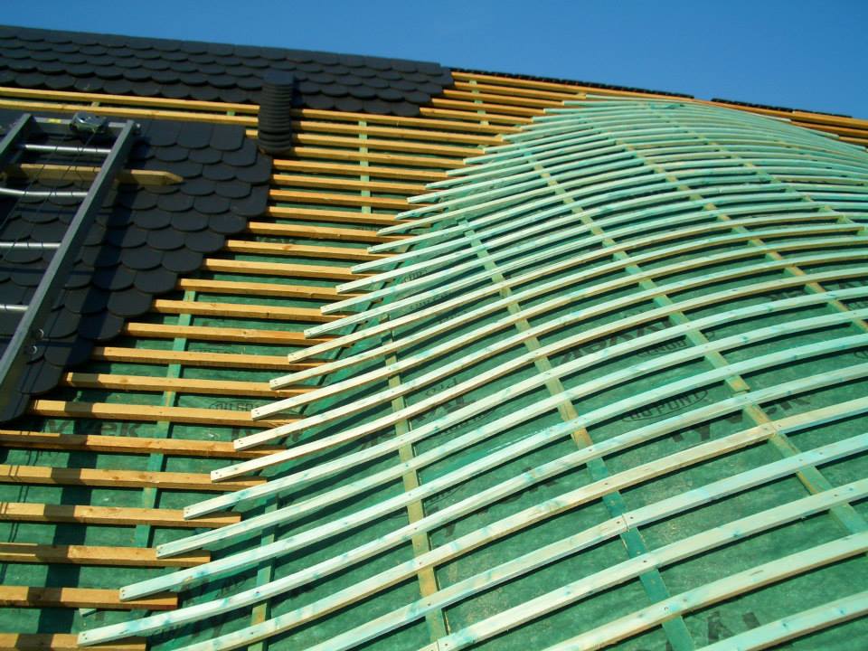

У меня очень похожий проект кровли. Только на полукруглых окнах думал применять металл. При утеплении скатов жестким утеплителем поверх стропил не возникнет проблем с креплением сланца? Как оно будет осуществляться?
Застройщик писал(а):
Сизов писал(а):Кстати вот домик покрыт сланцем и я его тоже не очень хотел им покрывать - сланца не видно. Но заказчик настоял на своём решении. Пришлось делать впервые. Оригинального ничего нет, даже возможно мы что-то сделали не так как надо, но .......
Сланец надо крепить на слошной настил. Если плитка прямоугольная, то можно на шаговую обрешетку.
Насчет утеплителя - это какой брать. если немецкий Пурен, то у него есть встроенный в утеплитель конструктив, к которому можно крепить деревянные конструкции. Если утеплитель простой, то сквозь него надо крепиться к стропильной системе. Если под утеплителем хороший сплошной настил (толщиной от 30 мм), то к нему.
На фото пример системы под бибер. Но для прямоугольного сланца тоже самое будет.
Если формат мелкий или форма сланца другая - нужен слошной настил. Но принцип тот же
