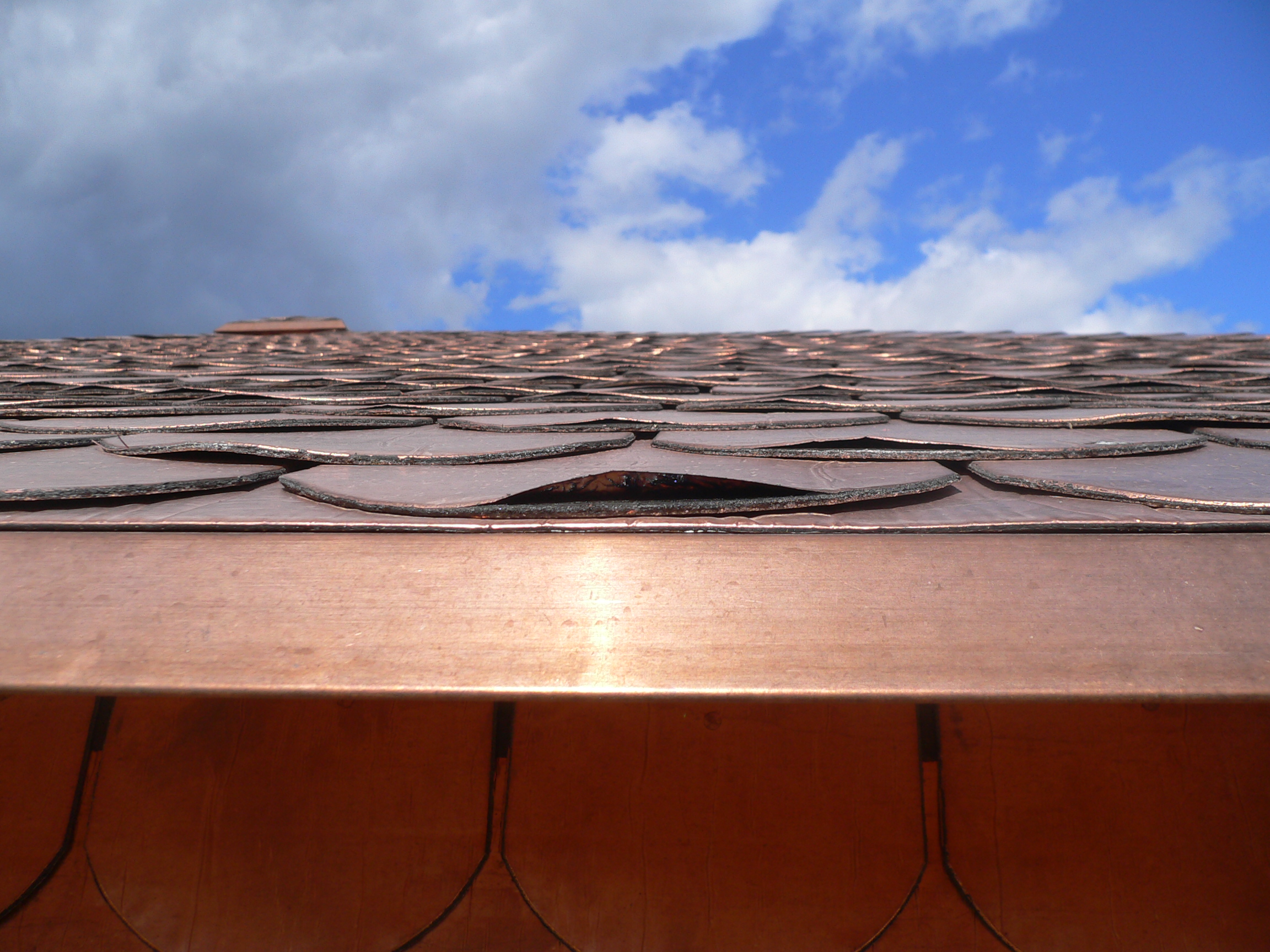

У Браи бывают ровно такие же проблемы. На фото внизу как раз именно Браи,в самом начале процесса отслоения медной фольги. Через месяц вспухла добрая треть крыши. Справедливости ради надо заметить,что во всех случаях речь идет о черепице типа "бобровый хвост" (серия Джиотто у Браи),черепица типа Леонардо (и ее аналоги) в подобном замечены вроде как не были. Но у Леонардо цена еще выше,и при нынешнем соотношении цен даже превышает стоимость натуральной кровельной меди. Ну,и в чем смысл такого эрзаца? Экономия на стоимости работ?-не очень существенная,учитывая,что суммарная стоимость крыши при таком выборе кровельного материала все равно будет далеко не для "слабого" кармана.. Кажущаяся простота,типа-фальц могут запороть,да и инструмента много надо,а гибкая черепица простит руки "средней руки",пардон за каламбур,и закроет все огрехи?-ну,это более-менее справедливо только если крыша-простая двускатка,но как правило,те кровли,владелец которых всерьез приценивается к меди,да-аалеко не простые двускатки,и все это вылезает потом боком.
