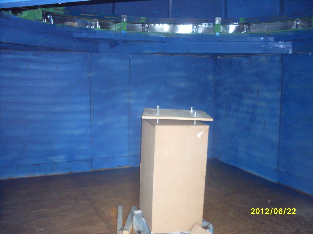

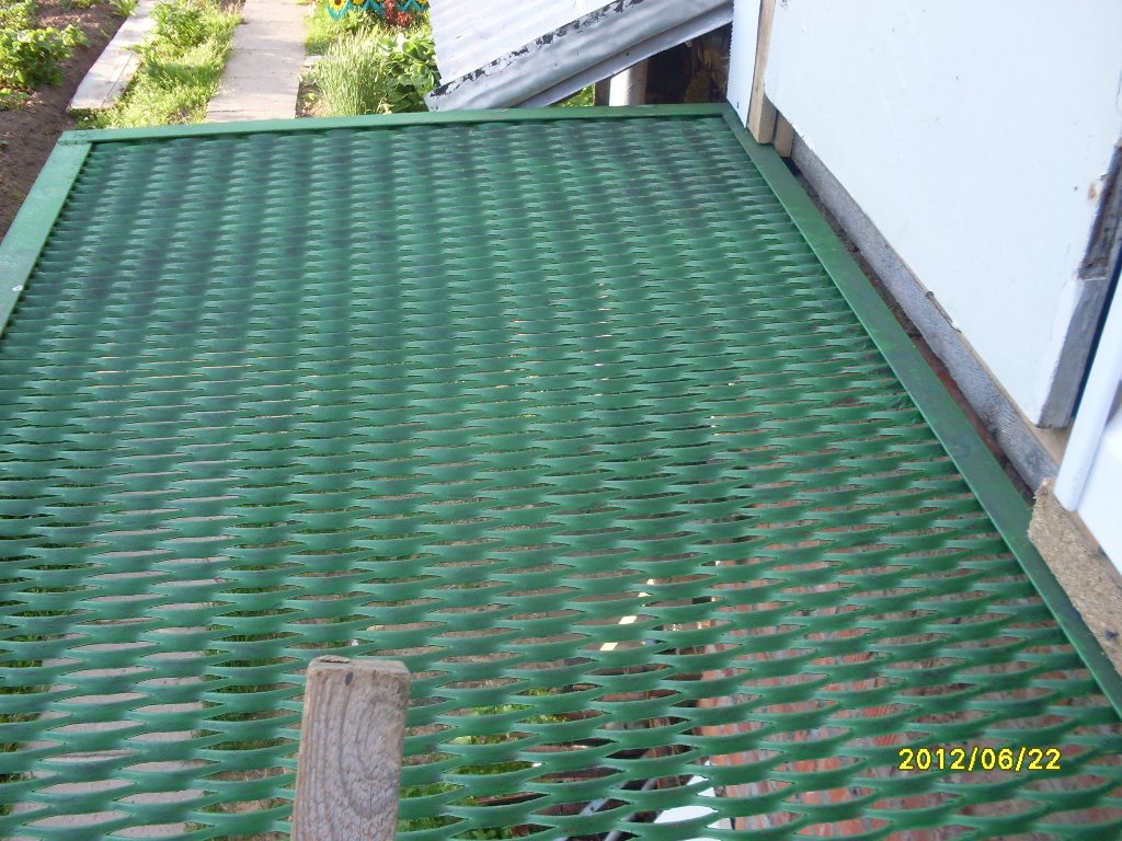

Из внешних работ осталось довести до ума дверь и сделать железную лестницу снаружи, чем завтра и займемся. Внутри пока только сделан пол и обшиты стены. Надо еще сделать пол между куполом и вторым этажом, и сделать съемную железную колонну под телескоп. ну и по мелочам еще куча работы - электропроводка, покраска, моторизация вращения купола и т.д.

DiiMaxx
Сообщения: 39
Re: Изготовление купола 3,6м.
Непрочитанное сообщение DiiMaxx »
Еще фото
Arsen
Сообщения: 68
А что же у Вас уважаемый под куполом происходит? Ощущение, что карниз купола как-будто консервным ножом вскрыли!
Кстати, а утеплять будете изнутри?

Arsen писал(а):А что же у Вас уважаемый под куполом происходит? Ощущение, что карниз купола как-будто консервным ножом вскрыли!
Вы уже убедились что кровельщик из меня никакой, так что промолчу про консервный нож :) На данный момент тест сильным дождем несколько раз пройден и никаких протечек не обнаружено. Карниз купола (как Вы выразились) - это крыша с многими уклонами и по человечески не получалось сделать, кровельщик бы сделал идеально, у нас же получилось тяп ляп...
Опыт получен, может и немного набрался ума разума, на следующий год если что сделаю аккуратнее. Зима покажет огрехи, где необходимо переделывать и работать уже буду аккуратнее.
Утеплять смысла никакого нету, так как температура воздуха снаружи и внутри купола, а также внутри телескопа должна быть абсолютно одинаковой, иначе изображение будет плыть в тепловых потоках.
Вечером сделаю фотографии внутри купола, что сейчас получилось. Поидее осталось провести электропроводку, и исправить косяк с колесами - сделал ошибку и купил не самый оптимальный тип колес, необходимо было покупать с низкой резиной, так что буду заменять либо добавлять часть колес со временем.
