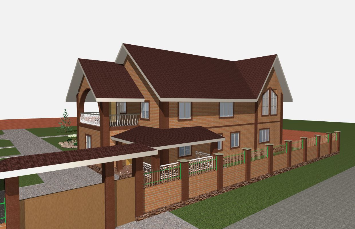

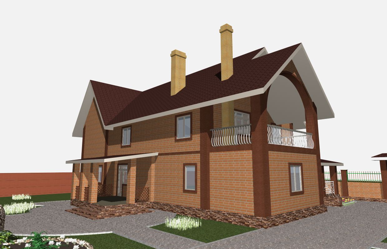

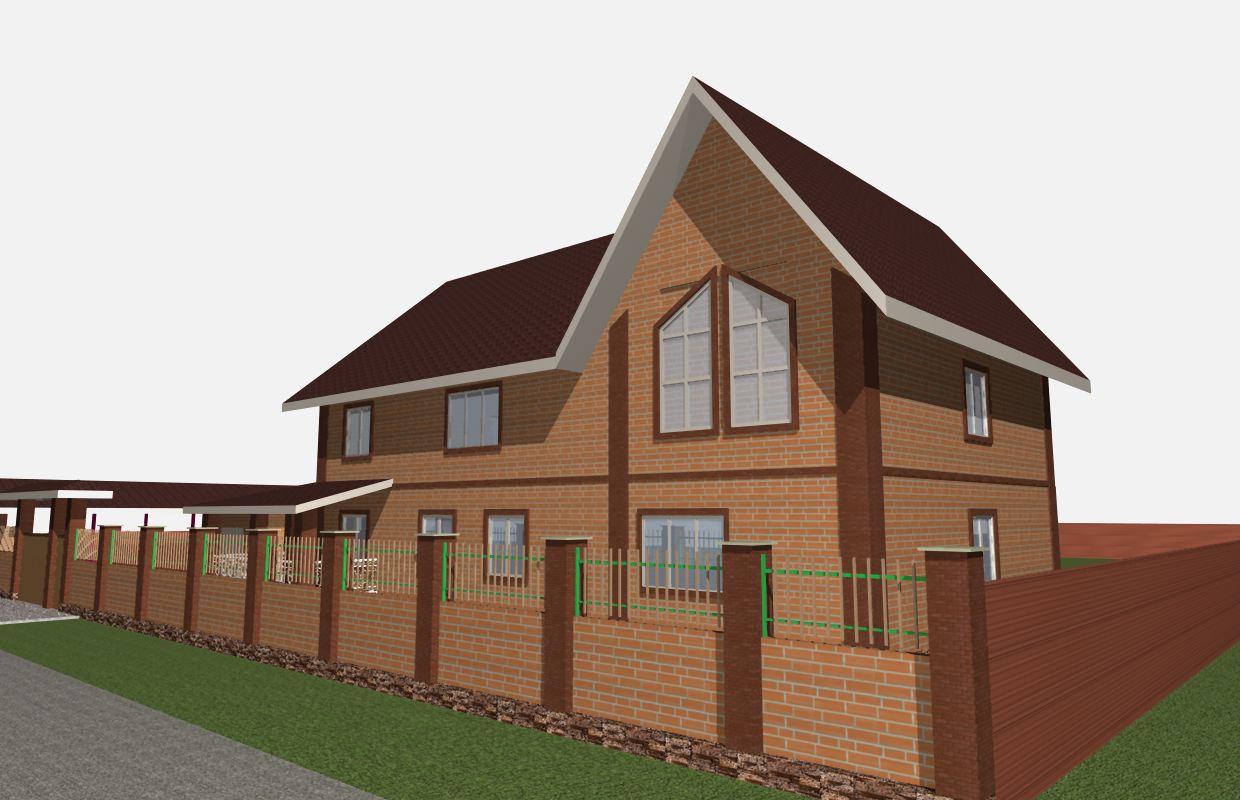

Собираюсь разобрать старую кровлю и построить новую по причине неудовлетворительного внешнего вида (ниже показано что было до и что будет после).
Размеры здания 17,5х10,1 м;
Уклон кровли 40 градусов;
Тип кровельного покрытия мягкая черепица;
Кровля с вентилируемым пространством.
Если не затруднит подскажите пожалуйста как выполнить стропильную систему (см. изображения), если нужны еще данные, добавлю.

Ваш новый вариант конфигурации кровли очень даже работоспособный.
А что именно не устроило в собственном варианте стропилки?
Вас интересуют конкретные узлы? или проект стропил с расчетом нагрузок?

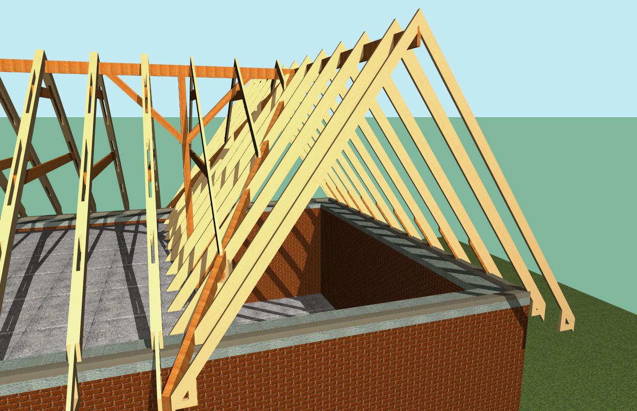

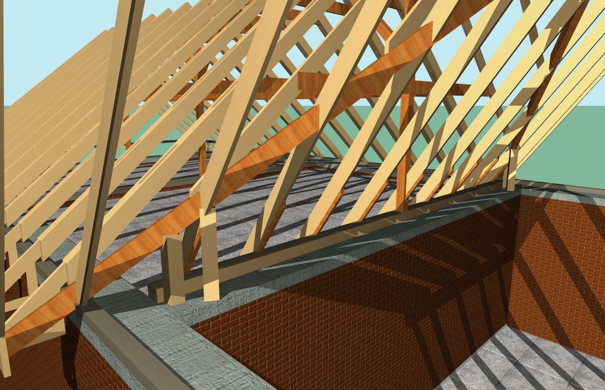

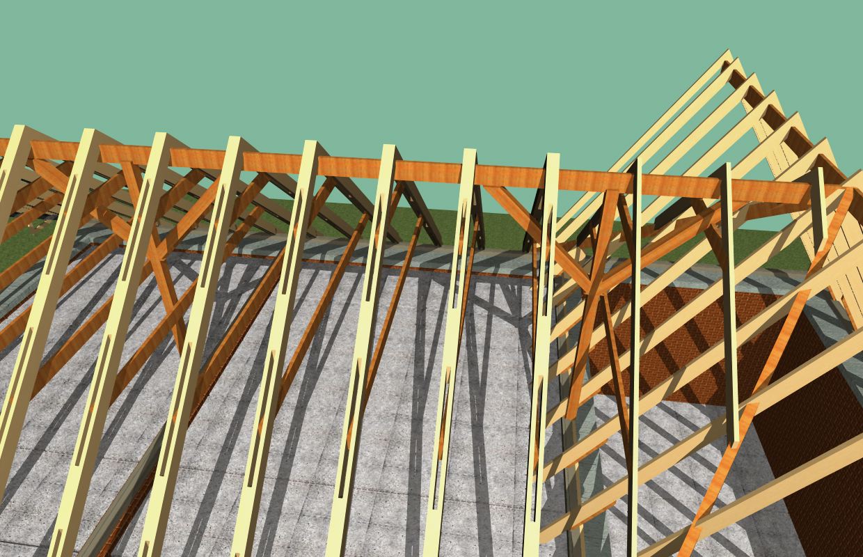

за последние дни поиска решений, навоял кое что вот посмотрите, оцените пожалуйста

Re: Нужна помощь со стропильной системой
Сообщение Barmaley »
Везде холодный чердак? Утеплять будете по скату или перекрытию!?

Andrew писал(а):Основная часть точно холодная с вентилируемым пространством, а та часть что справа если смотреть на главный фасад (там где окна с косым верхом) пока не известно. подумать надо будет ли смотреться, там бильярдная планируется, а на данный момент чердак. в общем возможно будет утепляться перекрытие, возможно ЖБ плиты лягут, а может и по скату будет утепление
В любом случае рекомендовал бы уменьшить шаг стропил. Оптимально в районе 58 см между ними. В таком случае (при необходимости) утеплитель плитный войдет в распор. Да и при устройстве сплошного основания проще будет кроить фанеру или ОСБ под битумку.
А крепиться будете на пластинах?
