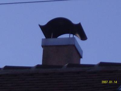

Вячеслав писал(а):Всё сделано индивидуально. Но первой фотке, заготовка сделана была в жестянной мастерской вентиляционщиков, а на второй скорее всего на месте, используя только гибочный станок. На крайняк уголки и колпак так-же в мастерской. Одинаковых труб не бывает, мы не в Германии. Если это только не километры бюджетных крыш.
Да и даже в Германии особо одинаковых труб подряд не увидишь.
И эта кажущаяся простота появляется не на ровном месте.  Чем проще изделие, тем оно легче исполняет свою функцию.
 Такая форма крышки дает хорошее продувание - никакого застоя воздуха, никакого конденсата.... За счет того, что крышка шире самой трубы со всех сторон на 10 см , на стенки трубы попадает намного меньше осадков ( в особенности - если фасадные детали трубы закрыты металлом).
