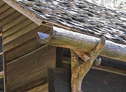

Re: Какую породу дерева выбрать!?
Просто очень красивый дом с еще более эффектным водостоком..
Boxer
Сообщения: 44
DoctorS писал(а):Просто очень красивый дом с еще более эффектным водостоком..
Водосток шикарный! Они внутри его медью отделывают?
Внутри медь/свинец
Интересно, а тут так задумано или просто все состарилось!? И водосток и шиндель..
The Roofer писал(а):Интересно, а тут так задумано или просто все состарилось!? И водосток и шиндель..
Вряд ли задумывалось :lol:
просто старая кровля
