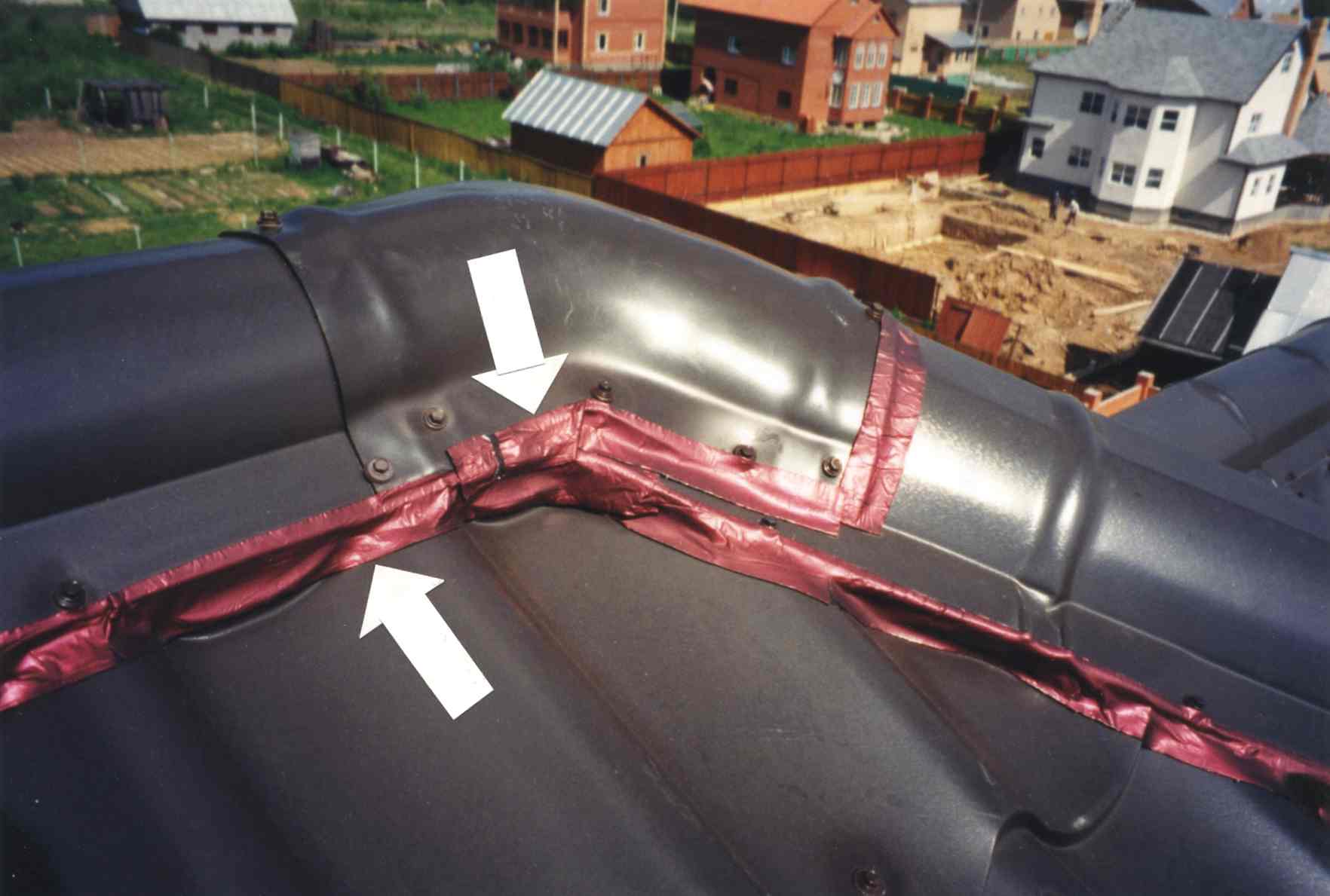

Коллеги,
предлагаю несколько фото по устройству вентилируемых коньков и хребтов на мч.
Есть ли у вас нестандартные решения?
1998 г.
1998 г.

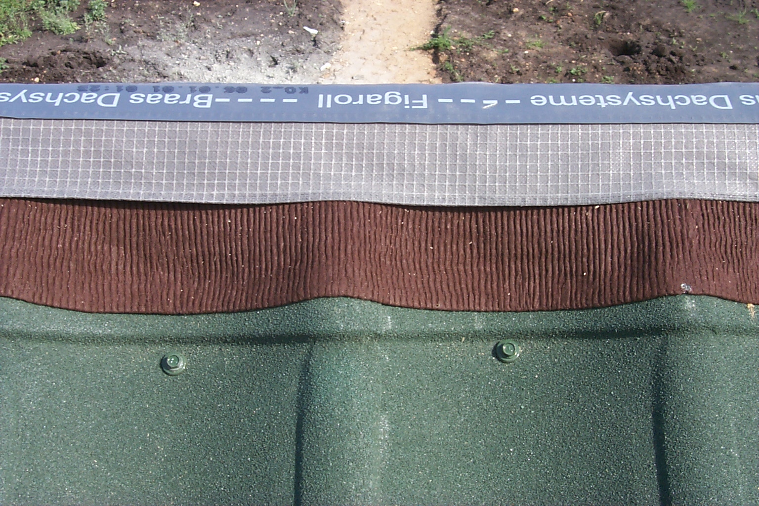

Пятницкое ш., сфотографировал сегодня. Надеюсь, парни использовали вентленту, чтобы не задувался снег.

С использованием ленты аля фигароль на металлочерепице знаком с 2003 года. Нормальное решение, особенно если используются полукруглые, а не плоские коньки. Кроме этого, когда работали с м.ч. использовали ленты примыкания, поверх которых монтировали родные планки. Хуже от этого кровле точно не становилось.

The Roofer, Вы говорили о примыканиях м/ч к стенам и трубам, выполненных самоклеящимися лентами + планками? Тогда согласен, это лучшее решение для м/ч.
Мне приходилось часто видеть крыши, где зазор между коньковой планкой и листом был наглухо заклеен экобитом, поэтому я ошибочно подумал, что Вы написали про конёк.

Предлагаю применять ленту коньковую для металлочерепицы, которая позволяет отводить водяной пар, проникающий через конструкционные слои крыши из мансарды и в то же время обеспечивает защиту от протекания воды, снега и пыли.
Лента коньковая для металлочерепицы выполнена из диффузионной технической ткани (полипропилен и полиэтилен).

А что за лента? Кто производитель?
Чем она отличается от тех, о которых говорил г-н Нестеров?

Лента аля фигароль, но специально для металлочерепицы. Отличие в том, что состоит только из полипропилена (без вставок по краям(металлической либо тканевой). Ширина 19см - вполне достаточная. Ну и цена (за счет экономии материала) дешевле, чем у коньковой для натуральной черепицы. В Украине лента представлена компанией MDM (Польша)
