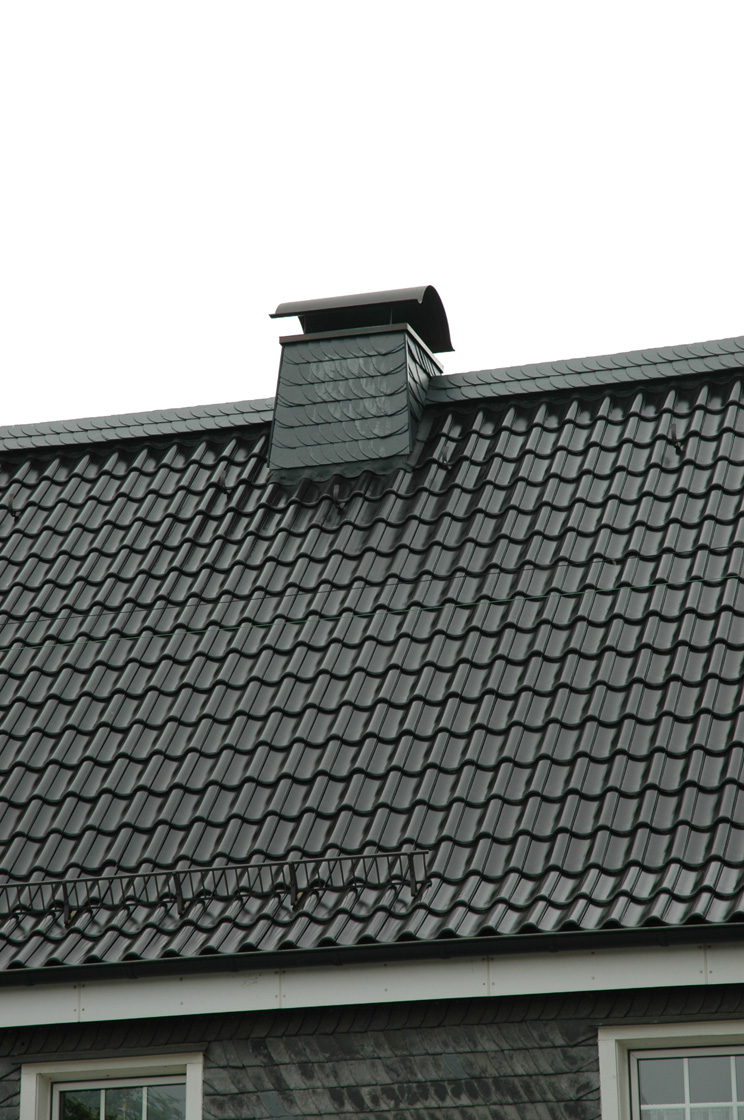

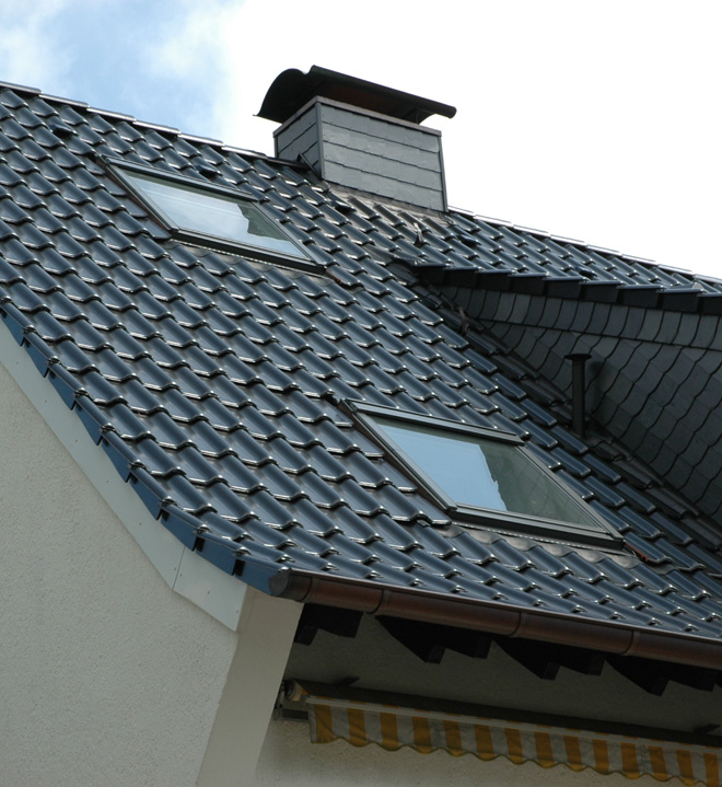

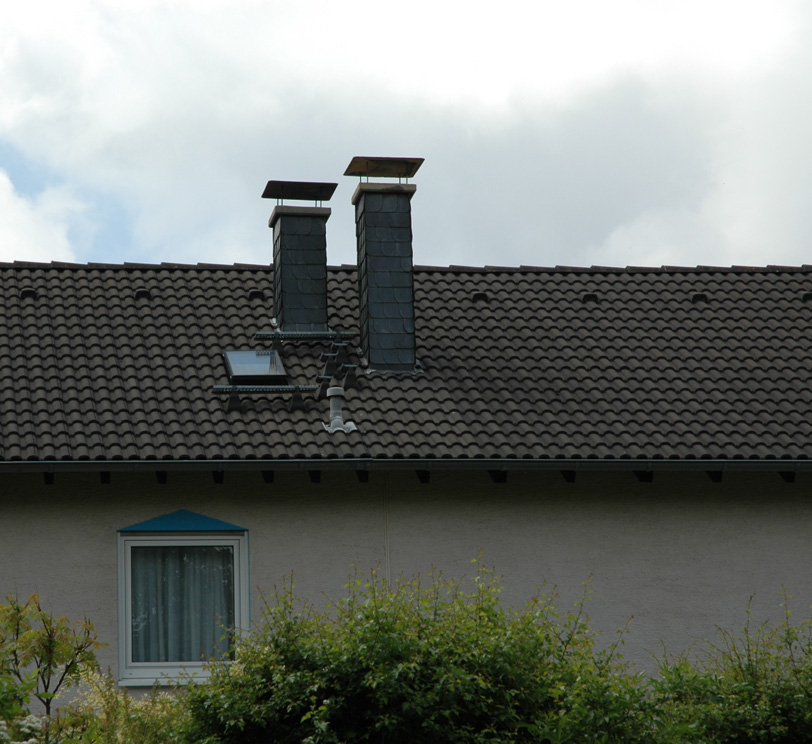

Вопрос колпка на дымоход немного уже обсуждался тут.
Если кратко, то для того, чтобы уйти от сосулек, необходимо обеспечить моментальный отвод теплого воздуха из под колпака. Этого можно успешно добиться, если сделать его продуваемым - самый простой вариант - вид двускатной крыши. При этом колпак не обязательно должен быть правильной формы.
Если делать его по примеру, указанному Металлистом, то получение сосулек на выходе гарантировано!
Вот тут есть примеры того, каким он должен быть - http://forum.design-roof.ru/viewtopic.php?f=98&t=607
Фото в сообщении от wolfdemar13

Я буду с Вами спорить и настаивать на продуваемом варианте.
В Европе я на дымоходах не встречаются четырехскатные дымники. Все варианты - двухскатные, плоские и без дымника... Как на фото!
В домиках четырехскатных всегда будет конденсат... и сосульки

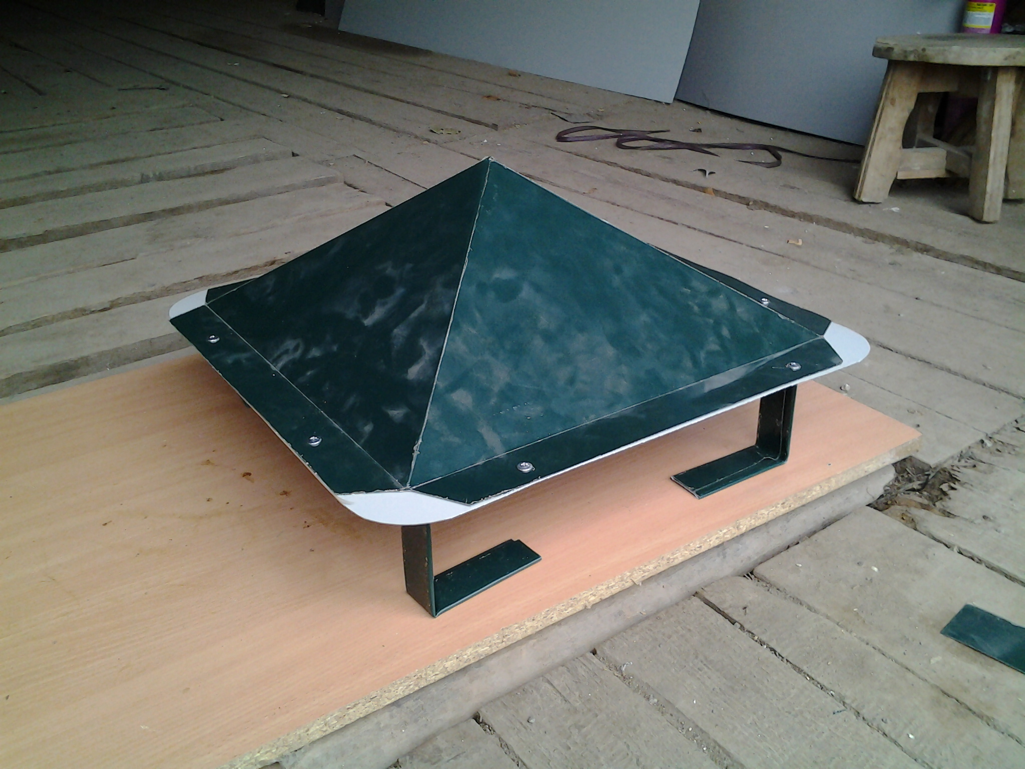

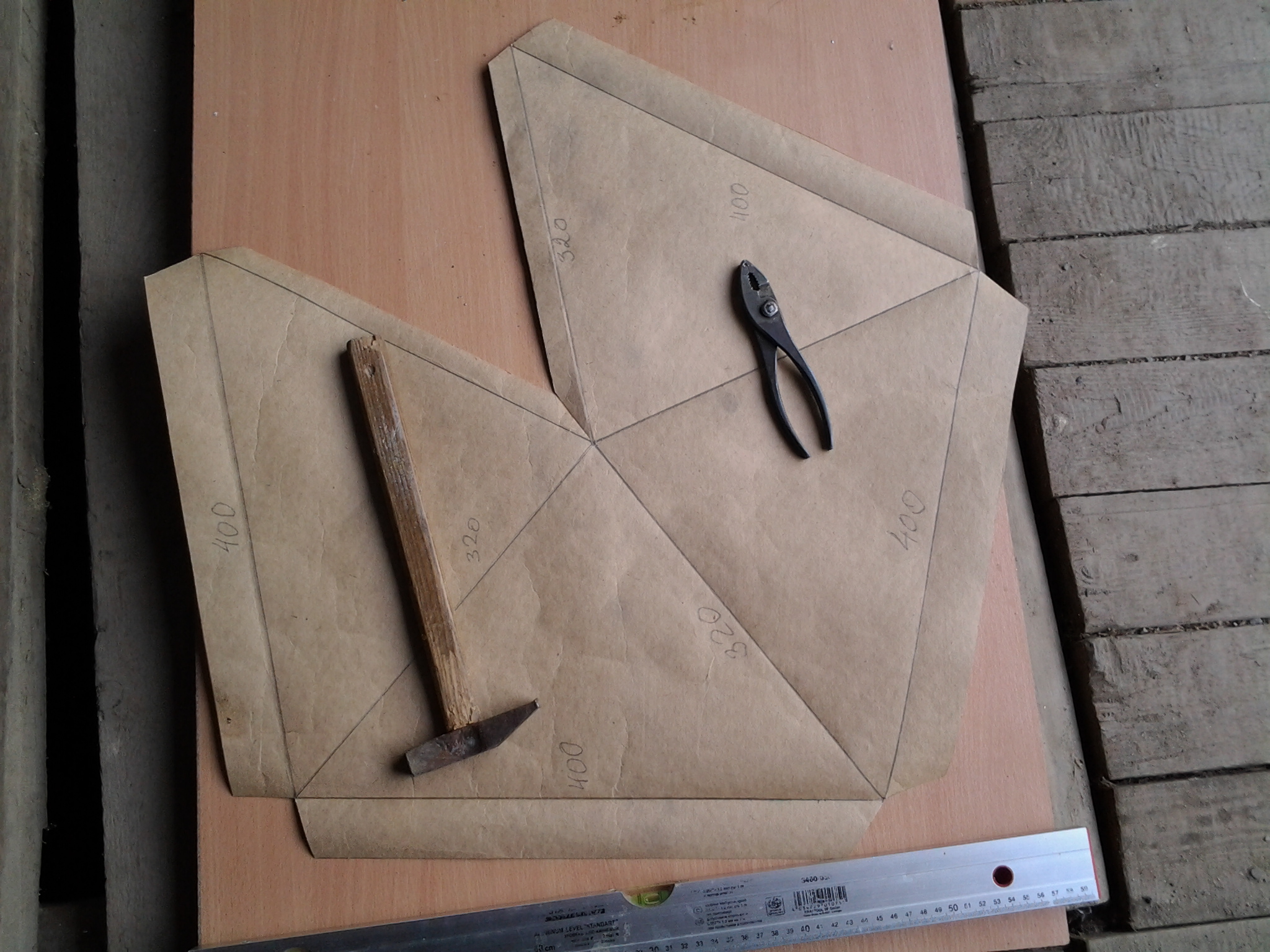

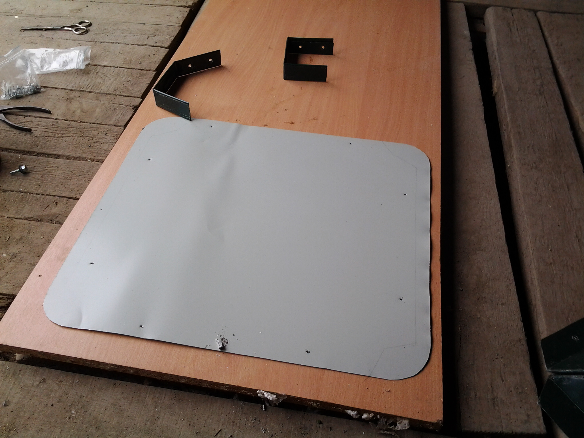

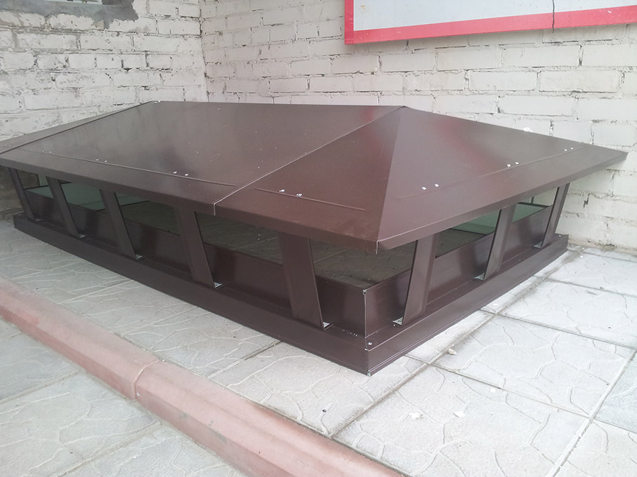

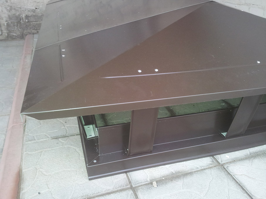

делал в первый раз
выкройка
выкройка
нижний экран
нижний экран

нужно было поля с боку побольше сделать, да ладно вообще ничего не было.

Вам самому нравится?
AVL2007
Зарегистрирован: 14 сен 2013, 01:08
Re: как изготовить колпак?
Непрочитанное сообщение AVL2007 »
Вобще не очень.Сейчас уже переделывать не буду оставлю до следующего лета, посмотрю как работать будет.У меня в доме зимой на потолке появляются коричневые пятна, вот я нынче утеплил трубу на чердаке и поставил колпак на крышу Буду смотреть поможет или нет. . Второе дно делается вровень с низом козырька? Как крепить козырек к нижней конструкции?

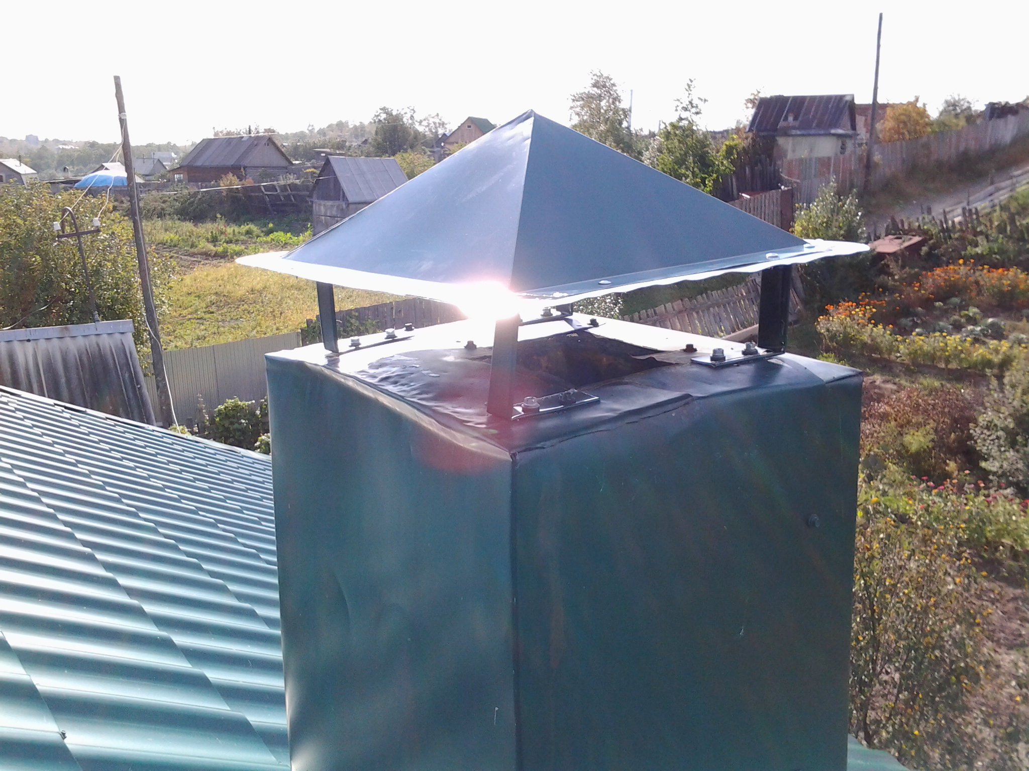

Хотел бы выставить на суд работу по колпаку. Можно судить строго..
penetoff
Вся работа довольно аккуратно выглядит.
