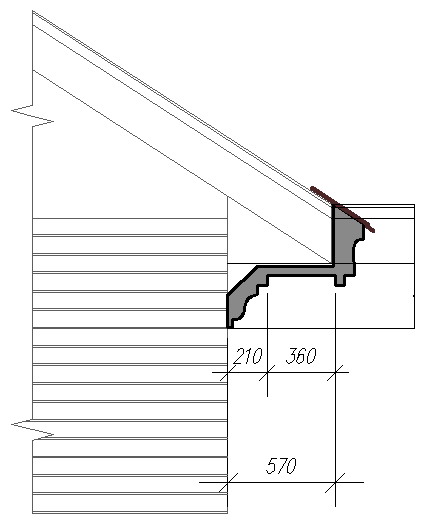

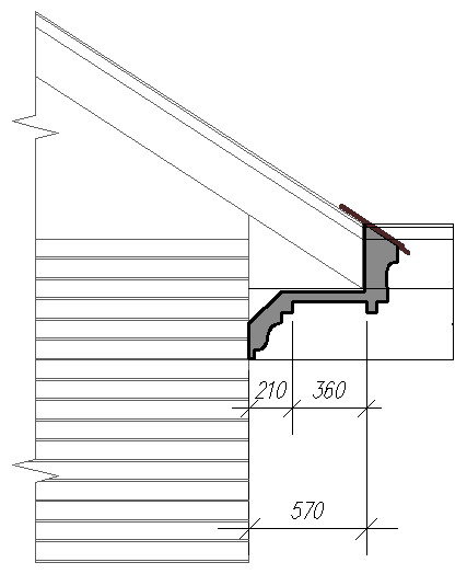

Всем своим потенциальным заказчикам рекомендую использовать ИСКЛЮЧИТЕЛЬНО только софиты с перфорацией! В первую очередь, перфорированные медные софиты марки КМЕ (Германия) или LUVATA (Финляндия). Во вторую очередь, установить центрально-перфорированные или полностью перфорированные софиты марки GENTEK (США). Их размеры: длина 3.66 м, ширина 0.306 м (площадь одной панели 1.12 м2). Во вторую очередь, рекомендую установать перфорированные софиты из винила марки ОРТО, АльтаПрофиль (Россия). Например на одном из моих объектов архитектор и скульптор Владимир Трулов (www.trulov.ru, г. Москва) применил узел карнизного свеса в совокупности с элементом декора (материал: стеклопластик) и перфорированный софит GENTEK. Таким образом, были достигнуты и подчеркнутость красоты в архитектуре и соблюдены эксплуатационные возможности вентиляции подкровельного пространства. Чуть позже выложу чертежи и фотографии подобного узла! РАЗРАБОТАННЫЙ УЗЕЛ УНИКАЛЕН! ПОДОБНОГО В СКАТНЫХ КРОВЛЯХ НЕ БЫЛО! Если кто-то встречал подобные узлы прошу поделиться опытом!

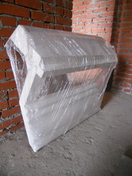

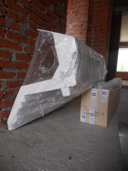

Выкладываю фотографии элемента венчающего карниза из стеклопластика с полностью перфорированным софитом GENTEK. РАЗРАБОТАННЫЙ УЗЕЛ УНИКАЛЕН! ПОДОБНОГО В СКАТНЫХ КРОВЛЯХ НЕ БЫЛО!
Re: Обсуждаем варианты
penza писал(а):Выкладываю фотографии элемента венчающего карниза из стеклопластика с полностью перфорированным софитом GENTEK. РАЗРАБОТАННЫЙ УЗЕЛ УНИКАЛЕН! ПОДОБНОГО В СКАТНЫХ КРОВЛЯХ НЕ БЫЛО!
Penza, а есть фото с уже выполненным узлом???

penza писал(а):Penza, а есть фото с уже выполненным узлом???
Карниз реально пока не смонтирован, из-за некоторых особенностей карнизного свеса уже было изменено три конфигурации карниза из стеклопластика. Как карниз будет смонтирован - выложу ссылку для просмотра.

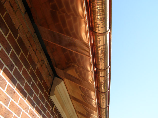

Мне понравился вот такой вариант подшивки карниза.
Единственное, что для больших свесов медь потолще тогда нужна, чтобы не играла.
