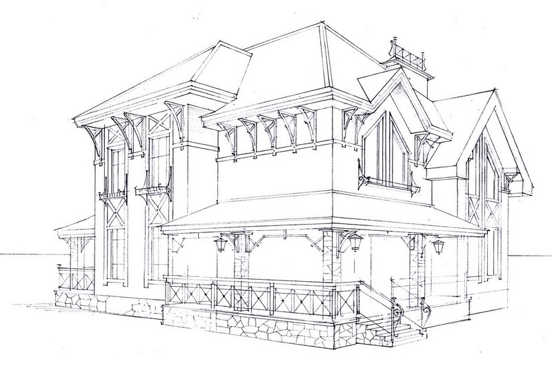

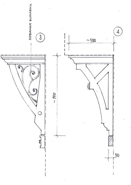

Прошу поделиться опытом монтажа резных кронштейнов-опор для карнизного свеса из дерева. В настоящий момент заканчиваем объект на котором присутствуют различные деревянные накладные элементы (наличники, деревянная лобовая доска и т.п.). Художник по нашей просьбе отрисовал эскизы. В настоящее время заканчиваются работы над шаблоном для передачи его на производство. Опоры быстро выпустят из производства, вопрос по их монтажу остается открытым. Крепление к стене понятное дело, а вот как крепить их в верхней части (требуется больше для защиты от ветра, чем на отрыв или сдвиг) софита. Конструкция следующая: лобовая доска представляет собой две доски высотой 200 мм и 150 мм крепится внахлест поверх первой, затем подшиваются карнизы и фронтоны алюминиевым софитом GENTEK, затем будут устанавливаться кронштейны. Главный вопрос: как закрепить кронштейны в их верхней части к софиту? Имеется у кого то подобный опыт реального монтажа? Может быть у кого то имеются эскизы, чертежи, узлы... Выкладываю эскизы кронштейнов, которые были предложены на выбор заказчику.

вообще - по жизни - все подобные работы ведутся снизу - в верх. следовательно - кронштейны выставляются первыми , а потом - на них устанавливаешь все остальное.
