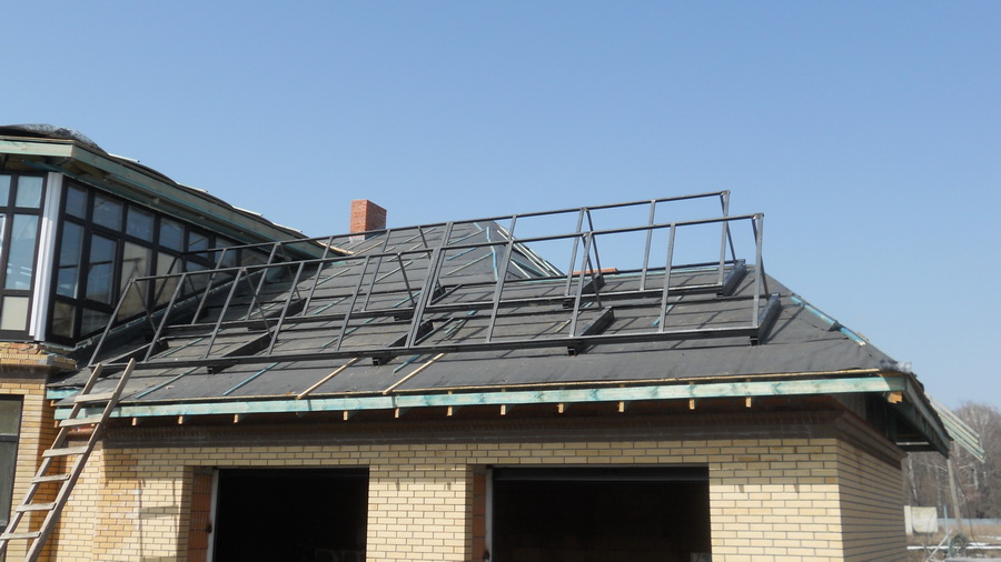

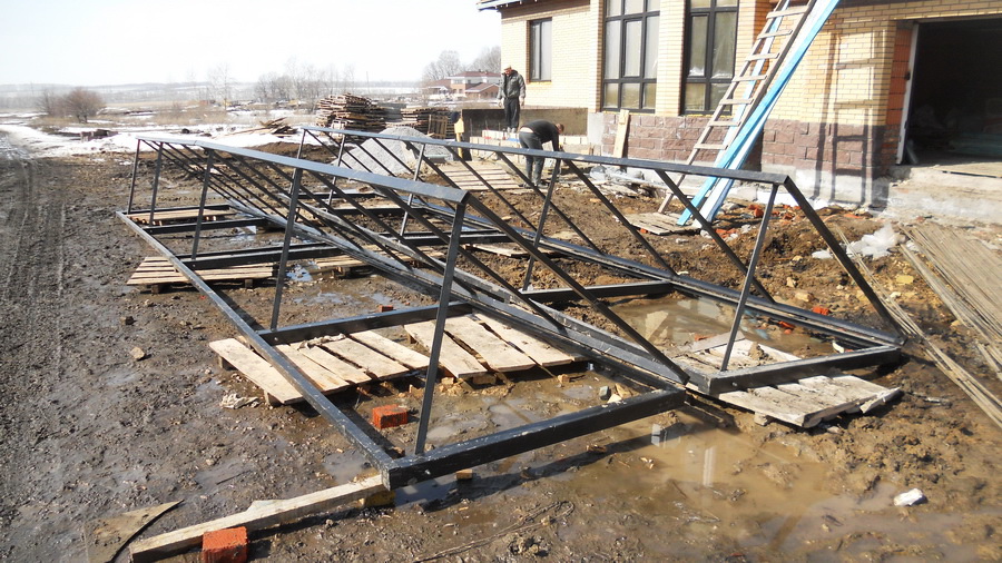

на нашем подведомственном объекте заказчик пожелал установить солнечные батареи и благополучно их закупил. в настоящий момент смежники изготовили раму для СБ. заказчик пожелал сделать поворотную раму, чтобы зимой можно было поднимать батареи под углом, чтобы они работали и их не заваливало снегом.
фото рамы прилагаю.
вопрос - кто-нить видел такие рамы под СБ? Самоделка на лицо!

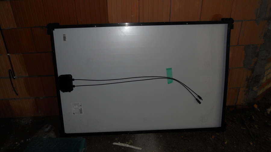

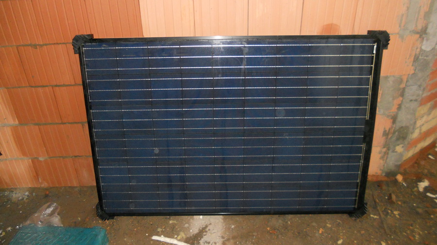

фото немецких батарей последней модификации перед монтажом.

penzatile писал(а):на нашем подведомственном объекте заказчик пожелал установить солнечные батареи и благополучно их закупил. в настоящий момент смежники изготовили раму для СБ. заказчик пожелал сделать поворотную раму, чтобы зимой можно было поднимать батареи под углом, чтобы они работали и их не заваливало снегом.
фото рамы прилагаю.
А где тут поворотность рамы?
Re: Солнечные батареи
фото рамы прилагаю.
рама поднимается и фиксируется на болтах.
Horosheff
Получилось снегозадержание из солнечных батарей!
Второй ряд будет работать на полмощности
Horosheff писал(а):Получилось снегозадержание из солнечных батарей!
На коллекторах можно включать реверс, что позволит растопить снег.
Но в данной системе я не очень все-таки уверен. Пенза все-таки не Краснодар.
Снег, ветра и т.д.
Как говорится "будем посмотреть"..
penzatile писал(а):рама поднимается и фиксируется на болтах.
А на какой угол может меняться наклон????
боюсь тут угол менять можно только залезая на крышу и тратя на это целый день.....
