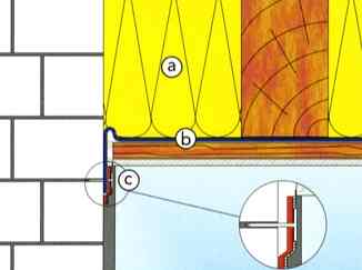

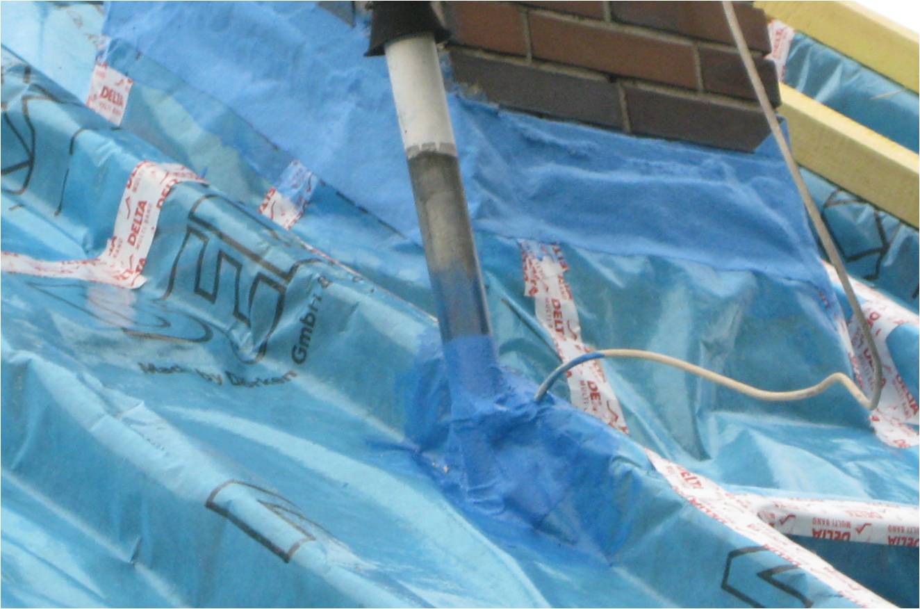

При соблюдении правил монтажа кирпичных дымоходов примыкания паро- и гидроизоляции выполняются совершенно стандартно, как к обычной стене (лентами, клеями и герметизирующими пастами - вариантов много).
Если всё же "жуки-пожарные" требуют отвести деревянные элементы от дымохода, то придётся по месту отливать защитный оголовок из лёгкого (тёплого) бетона, и выполнять примыкание пароизоляции к нему (см. рис. Kamin 7).

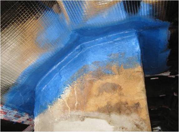

Самое современное и удобное решение - примыкание специальной пастой DELTA-LIQUIXX с армирующей тканью
DELTA-LIQUIXX с пароизоляцией

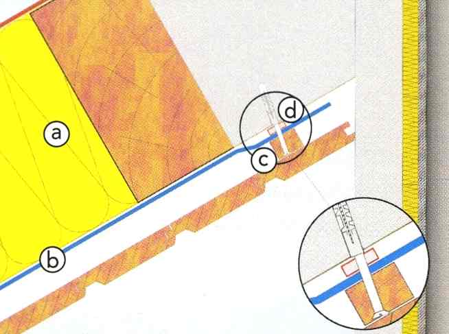

Примыкание к трубе односторонней лентой DELTA-FLEXX BAND F100 (это специальная лента, а НЕ скотч для проклейки нахлёстов)
Flexx 6.jpg (7.58 КБ) 19416 просмотров
Примыкание пароизоляции к пожарному оголовку (рис. DORKEN, 90-е года прошлого века)
