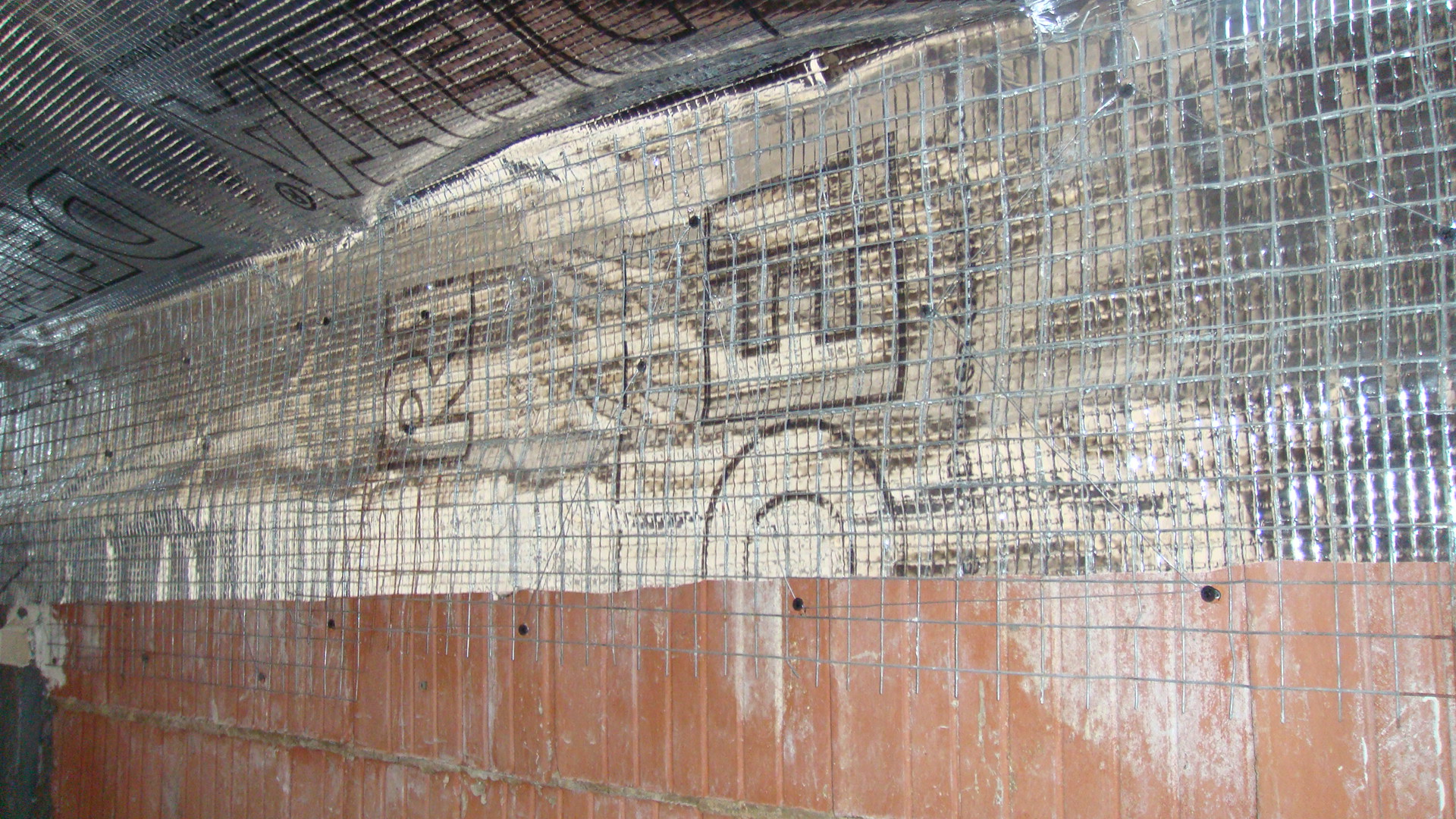

1. По линии примыкания механически закрепить штукатурную стеклосетку (под тонкую штукатурку) или металлическую сетку для цементной штукатурки. Насколько я помню, ширина такой сетки д.б. около 20 см, с напуском 10 см на пароизоляцию.

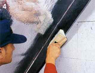

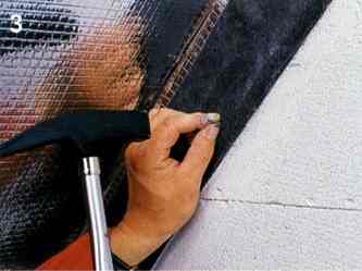

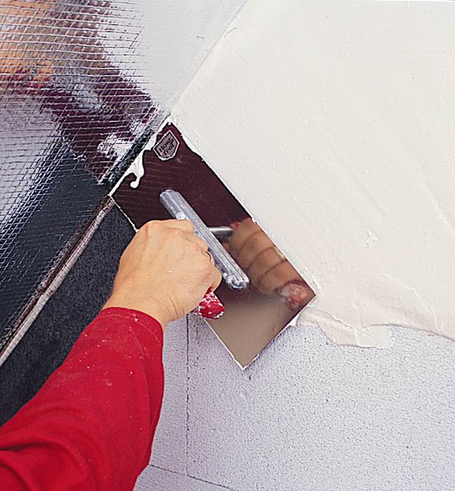

2. Использовать ленту DELTA-FLEXX-BAND шириной 100 мм. Она имеет основу из нетканого полипропилена, на которой прекрасно держится тонкая штукатурка.

Штукатурная сетка + REFLEX
Второй вариант с FLEXX-BAND, <br />шаг 1 + наклейка ленты
Шаг 2 - дополнительное крепление гвоздями
Flexx 3.jpg (8.98 КБ) 79946 просмотров

Шаг 4 - нанесение тонкой штукатурки
