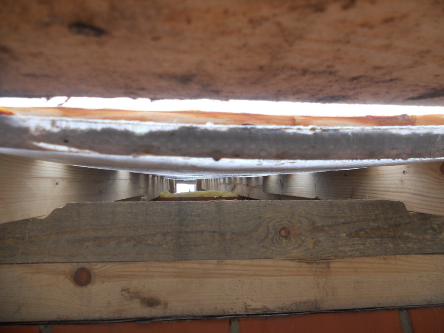

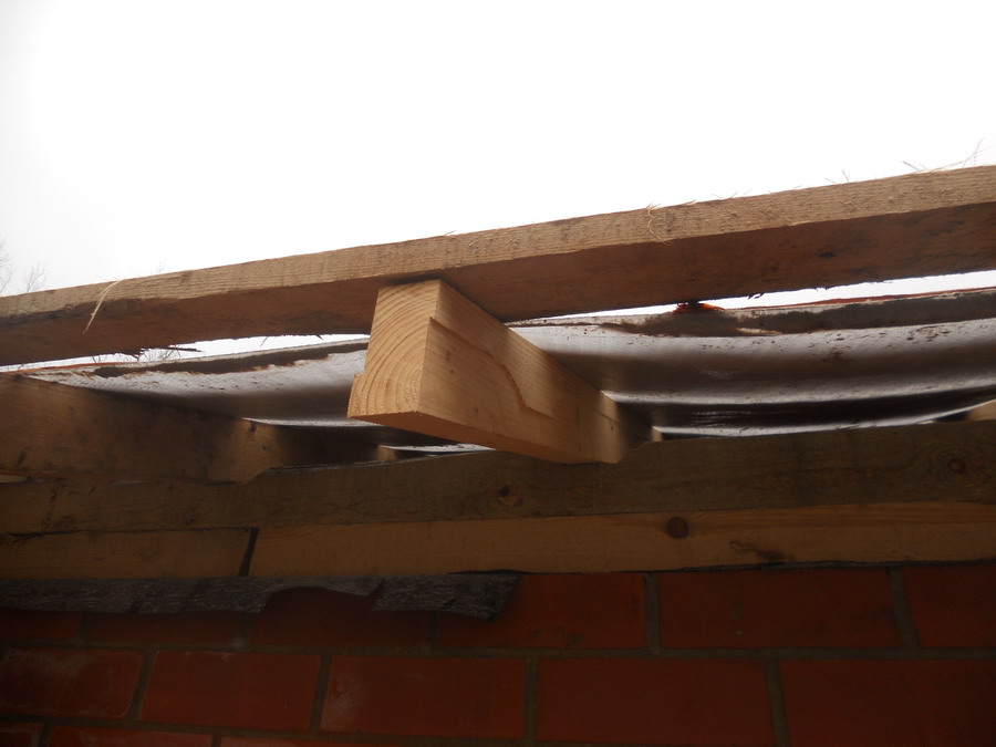

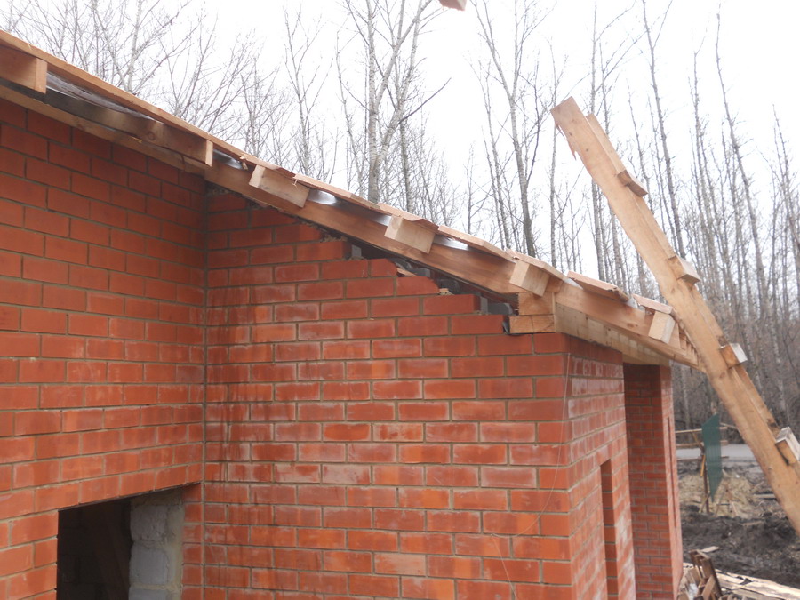

Побывал сегодня на подобном объекте в одном из элитных мест в п. Сосновка (типа Рублево-Успенского шоссе). Данные дома возводились на моих глазах, наблюдал за их стройкой каждый день в течении последних двух месяцев. Все бы ничего пока строители не дошли до момента возведения кровли. Заставил себя сделать фотЫ для потомков (жаль пленку переводить на такое берассудство и разгильдяйство и ....). Хотелось бы отметить что данные дома появились на месте ранее вырубленного леса (два участка по 10 соток) на повороте в п. Сосновка. Видимо первоначальная идея у строителей была сделать данные "таунхаусы" типа "визитной карточкой", а получилось как всегда - "позорной карточкой". Выкладываю фотЫ на суд зрителей. Единственное что можно сделать без реконструкции, это выполнить двухконтурную вентиляцию (чтобы утеплитель не доходил до антиконденсатной пленки не менее чем на 50 мм, пленка неизвестного происхождения, напоминает Ютафол только без логотипов).

Ошибки конечно есть, но я бы не сказал, что тут ужас-ужас-ужас. На форуме и пострашнее случаи бывали. Хотя видно и ручки-крючки и древесина плохая.
Кстати, пленку Вы вряд ли использовали. А писать лучше "фотО"!

Мастерок, это не мой объект - я так не умею строить :) про пленку не понял! а писать лучше фотЫ
