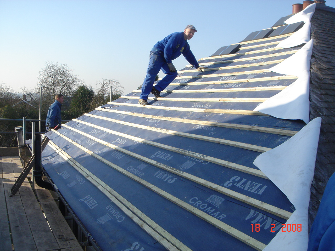

Александр, судя по Вашему описанию, поверх диффузионной плёнки поперёк стропил набита обрешётка для последующей установки OSB.
К сожалению, не установлена контробрешётка, которая и обеспечивает необходимый воздушный зазор для проветривания OSB и обрешётки.
Фактически, кровля выполнена НЕ ВЕНТИЛИРУЕМАЯ.
Для быстрого удаления конденсата со сторпил и нижней стороны плёнки достаточно прорезать в коньковой зоне вентиляционный зазор шириной до 10 см. Это будет эффективнее, чем установка KTV. При этом необходимо обеспечить доступ внешнего воздуха под плёнку (желательно через карнизную часть) для создания хорошей циркуляции.
Для надёжной и долговременной работы крыши Вам придётся переделать существующую конструкцию.

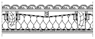

Наименее затратный вариант:
1. Кровельное покрытие и ОСБ не трогаете, но выполните вентилируемый конёк.
2. Изнутри обрезаете вдоль стропил плёнку.
3. Изнутри отдельными полосами монтируете плёнку между стропил так, чтобы получился сплошной зазор высотой около 5 см между обрешёткой и натянутой плёнкой (если необходимо, постараюсь сделать эскизы и выложить в понедельник - вторник). Фактически, переносом плёнки вниз на 5 см Вы компенсируете отсутствие контробрешётки.
Есть ещё один вариант, который можно использовать на коротких скатах, это работает для чердаков (холодных крыш), но рисковано для мансард: между плёнкой и обрешёткой просуньте и закрепите брусок (см. второй рисунок). Это позволит обеспечить некоторый продух. Желаемая толщина бруска 3-5 см, она будет зависеть от степени натяжения плёнки и её прочности. Soft не отличается высокой прочностью, поэтому потребуется осторожность и деликатность.
Такая конструкция без контробрешётки очень рискованная. Не повторяйте чужие ошибки...
Вариант ремонта изнутри. Для кровли из битумной плитки средний брусок не обязателен.
