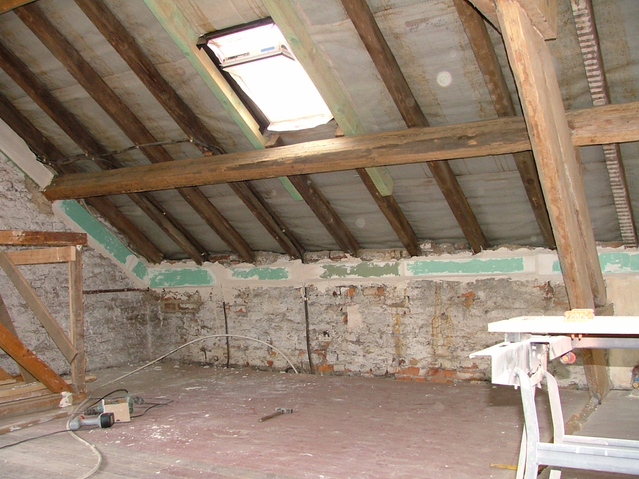

Лично лазил по старым немецким крышам и видел плёнки DELTA-FOL SPF, которые под чёрной черепицей прослужили с 1965 года без признаков разрушения (полиэтилен оставался пластичным и не охрупился).

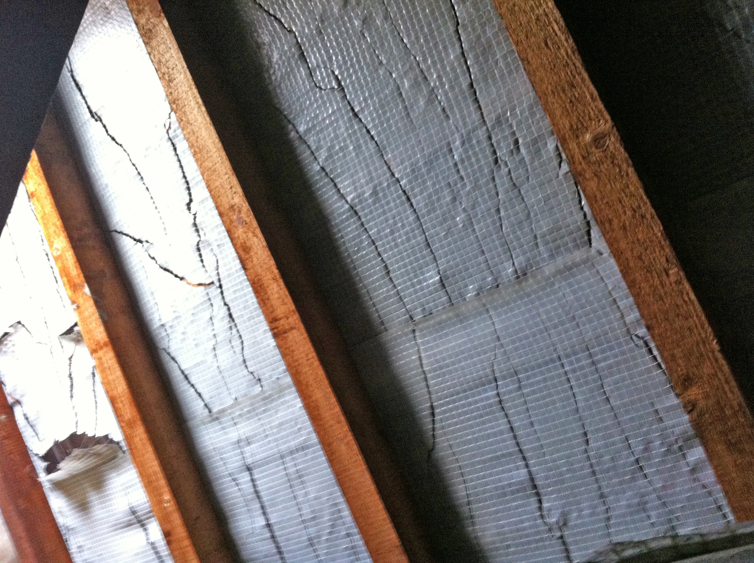

Термическое разрушение диффузионной плёнки через 5 лет. Малоизвестный еропейский бренд азиатского производства.
Полное разрушение армированной ПЭ-плёнки после 14 лет. Производитель из центральной Европы
Возраст DELTA-FOL SPF более 40 лет. Во время ремонта кровли плёнку даже не стали менять.

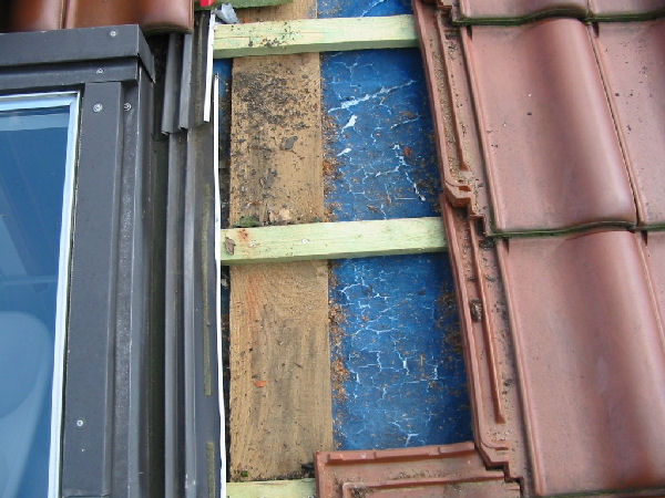

Фото 2013 года из Германии: кровля из цпч, армированная ПЭ-плёнка смонтирована в 1996 году.
Производитель не известен, но это точно не DELTA.
Налицо термическое старение материала.
