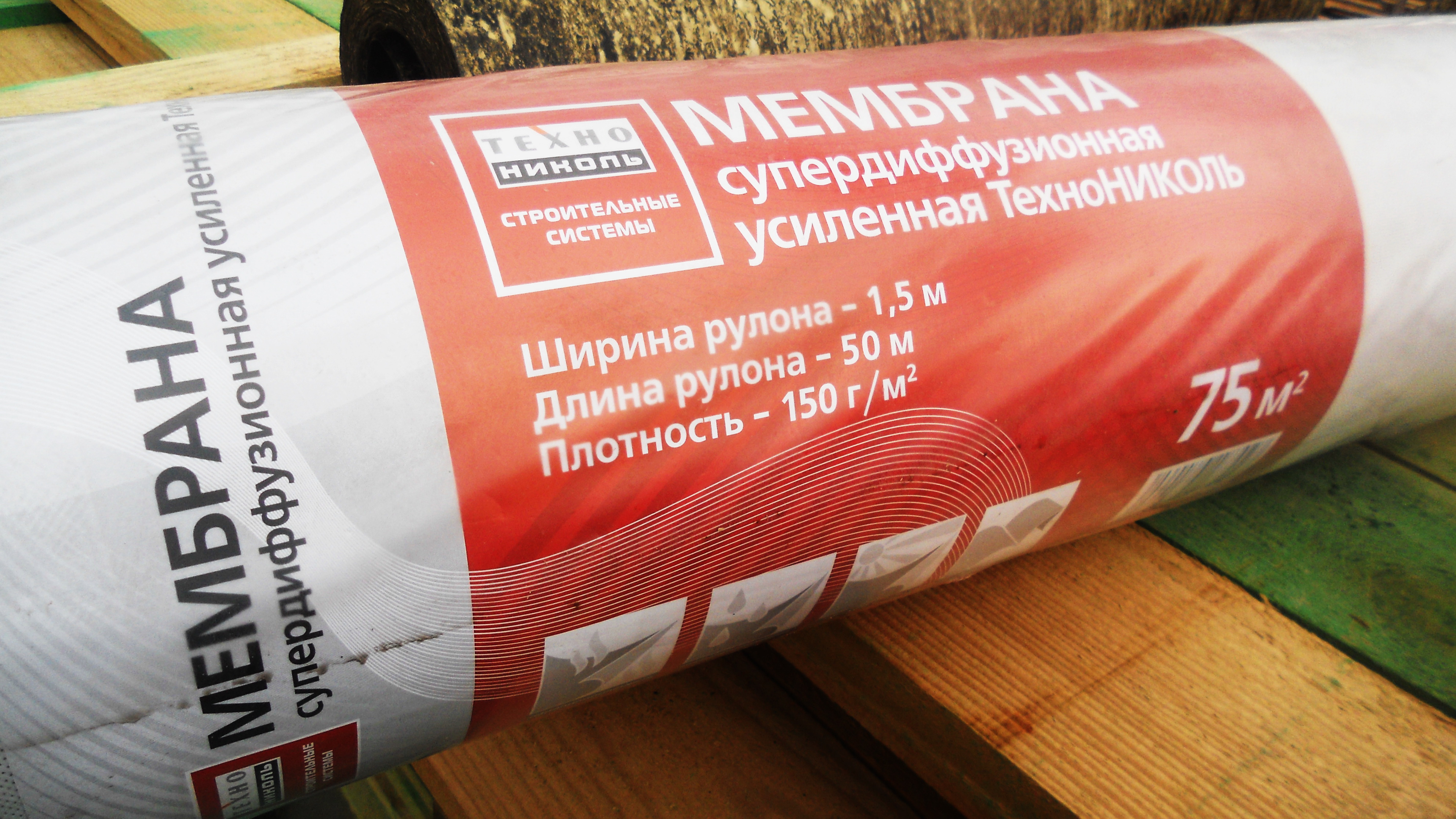

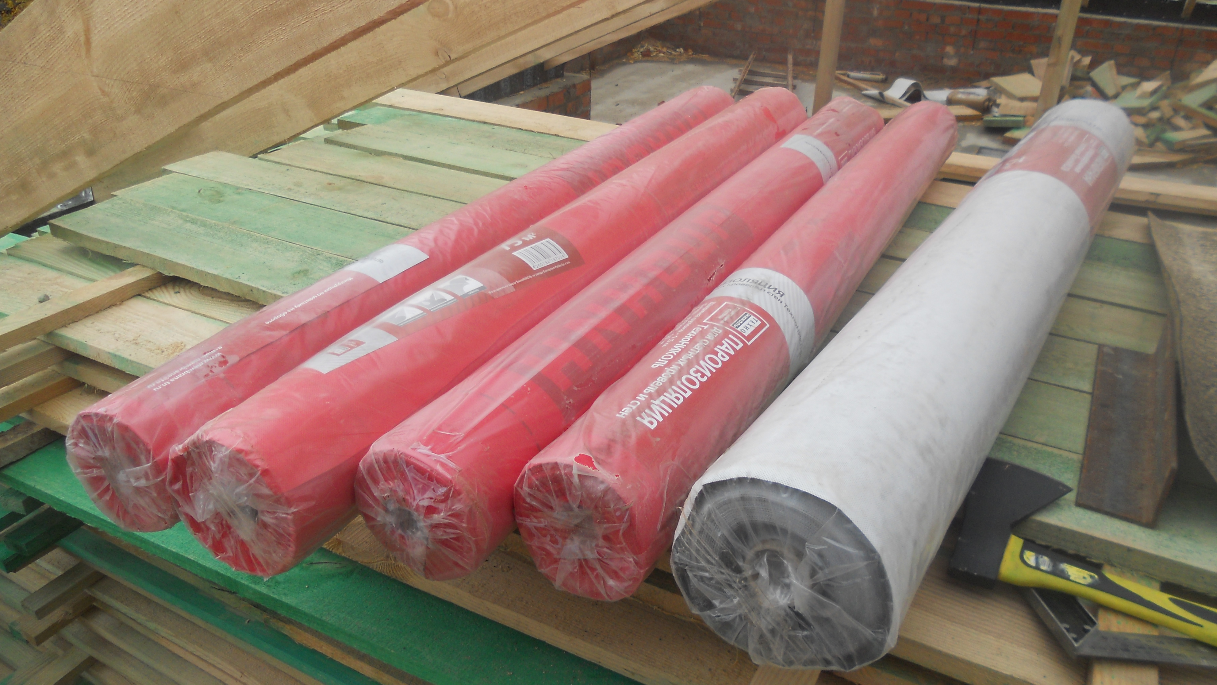

у ТН есть дифмембрана с самой высокой плотностью из их линейки (польша производит), ценник не сказать, что высокий.
На фото пленки в красной упаковке - это парик низкого качества (не стоит их применять).
