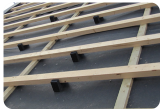

Коллеги, прошу высказаться о целесообразности и необходимости применения нового элемента: распорка под обрешётку ROOFIT для сохранения вентиляционного зазора над плёнкой.

Забавная штучка. Но на кой она нужна для мембран??
я так понимаю это для пленок типа Юта, что ставятся с провисом!?

Прокладочка нужна в тех случаях, когда после монтажа утеплителя изнутри дифмембрану выпирает вверх к обрешётке. Нередки случаи, когда вентзазор почти полностью перекрывается.
А это может привести к проблемам.
Кровельщики перед началом монтажа черепицы пробегаются по обрешётке и устанавливают прокладки под обрешётку.

Если утеплять сверху вниз, то выпирания утеплителя не будет... Тогда элемент не нужен
А если утеплять снизу, то обычно это делается после укладки материала, и тогда опять же этот элемент не нужен....

Нестеров писал(а):распорка под обрешётку ROOFIT для сохранения вентиляционного зазора над плёнкой.
Она под определенное сечение бруса идет? 50 мм? А "глубина" распирания какая будет,какой зазор она гарантированно оставляет под брусом? И-цена,хотя бы грубо и примерно?

Хорошая и нужная вещь. Всегда утепляем снизу, дабы не мочить утеплитель во время монтажа. Очевидно, держится он на своем месте за счет давления снизу от утеплителя. Материал не "грубый", не сожмется со временем и в то же самое время пленку не повредит. Сколько стоит? Вот еще добавлю: утепление "снизу"-это дополнительный контроль гидроизоляции. На просвет все повреждения замечательно видно.

Коллеги, я дал отбой немецким товарищам по этому элементу, т.к. складская программа рассчитана на сечение стандартной обрешётки 40*60 мм.
Под наши 50*50 мм потребуется переналадка линии и отдельная поставка большого количества.
Спасибо всем, кто принял участие в обсуждении.

А жаль. Идея хорошая была :(
Re: Новый вентиляционный элемент
Производство таких элементов теоретически можно заказать в РФ, но пока не вижу смысла из-за непонятного объёма заказа.
