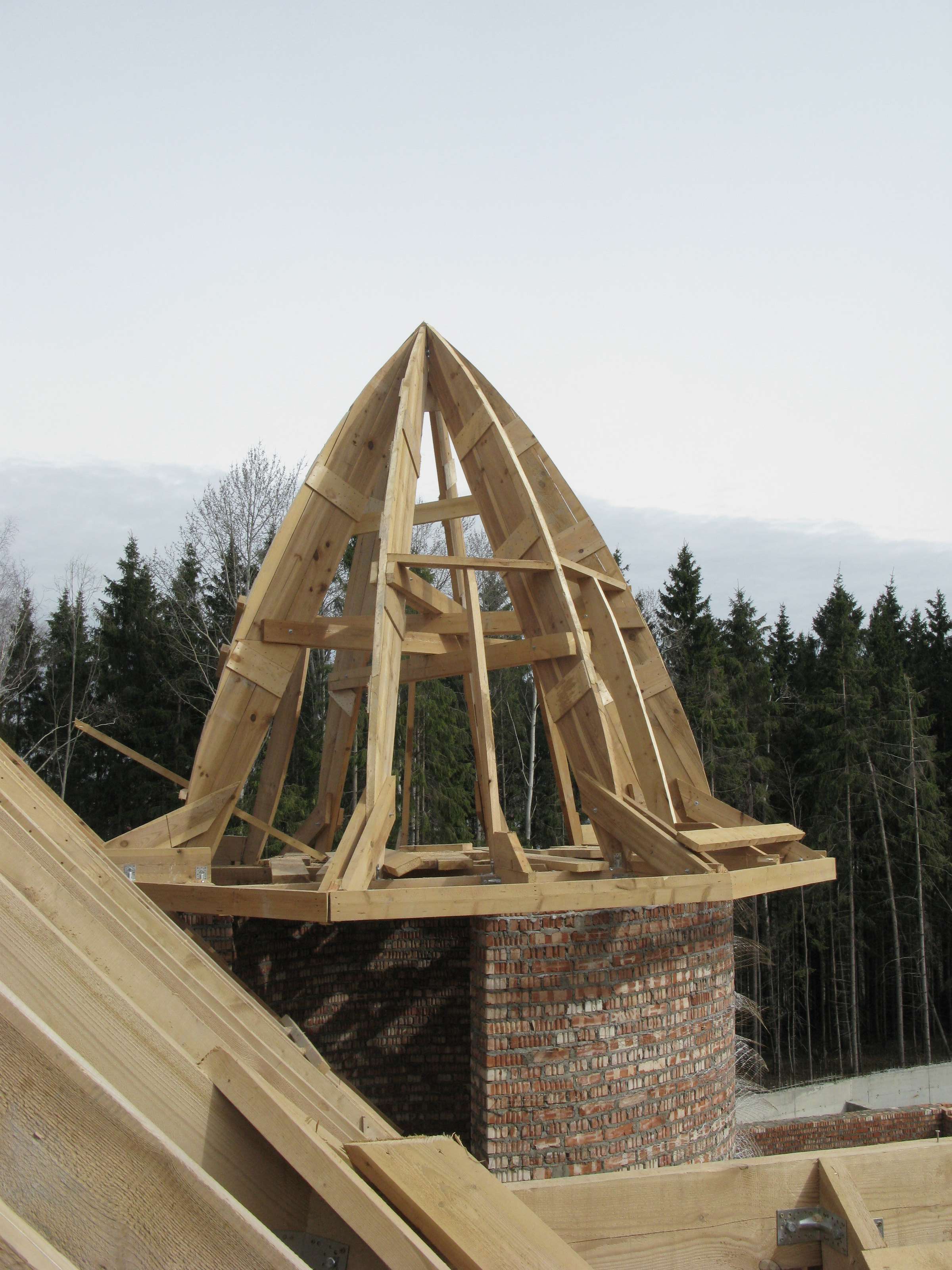

Добрый день или ночь уважаемые специалисты! Такая вот проблема возникла. Надо накрыть 8-ми гранную башню. рисунок вроде ломанного купола 3 секции и ободок внизу как юбка. Сначала предполагалось крыть "шашкой", сделали металлический каркас и обшили ОСП плитой (22мм), но потом решили все же метало-черепицу крутить. Так вот вопрос какую гидроизоляцию можно по ОСП чтобы не добавлять латы. Чердак холодный. Огромное спасибо.
приблизительный рисунок ...

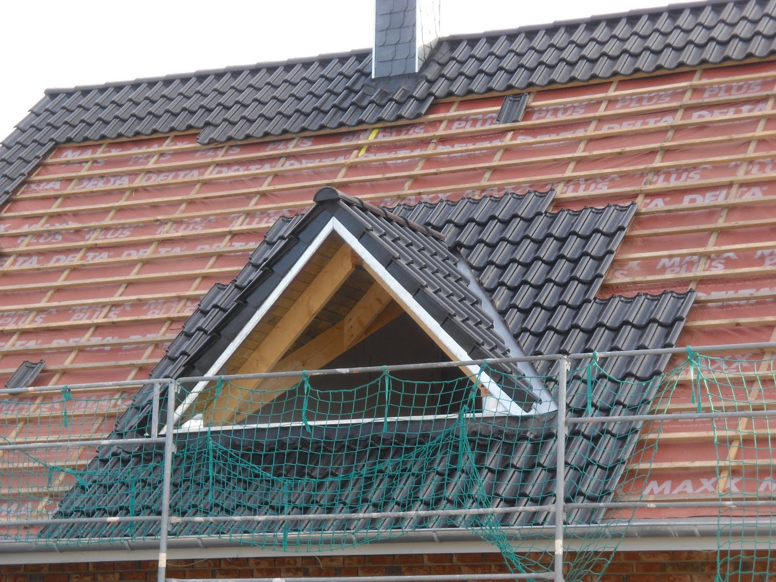

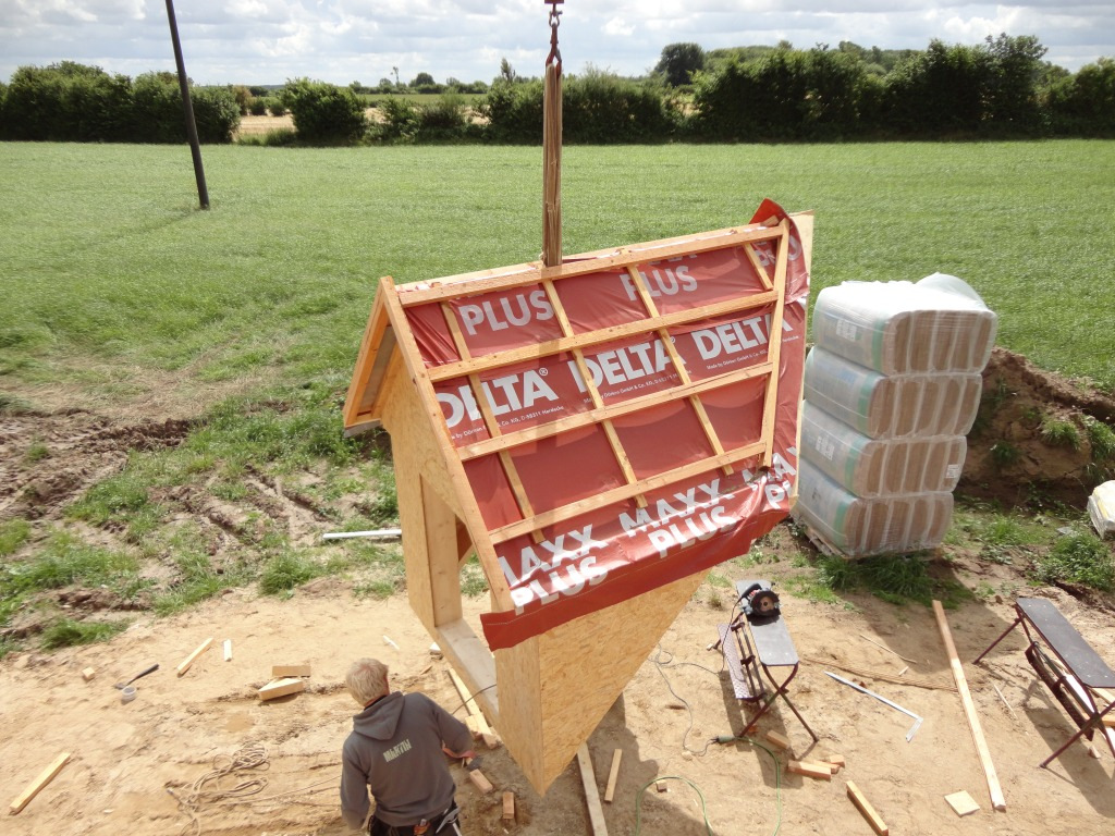

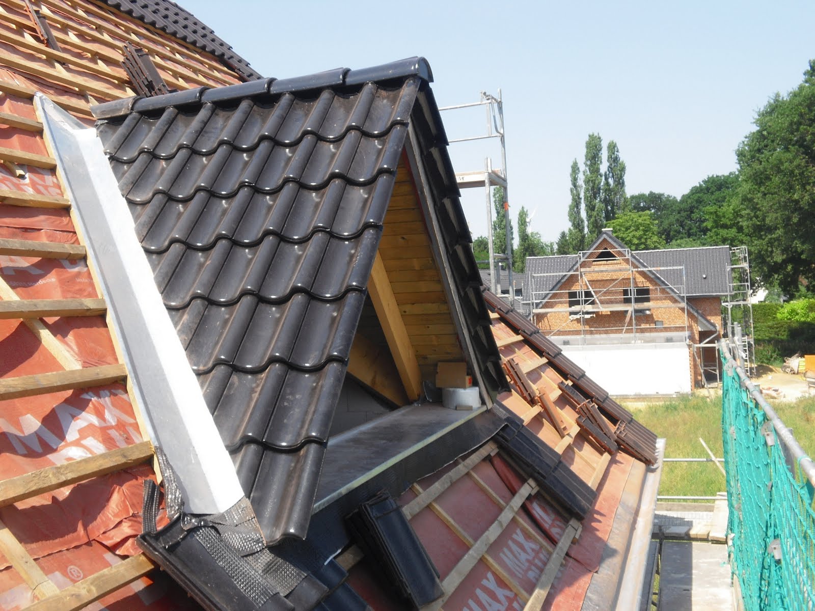

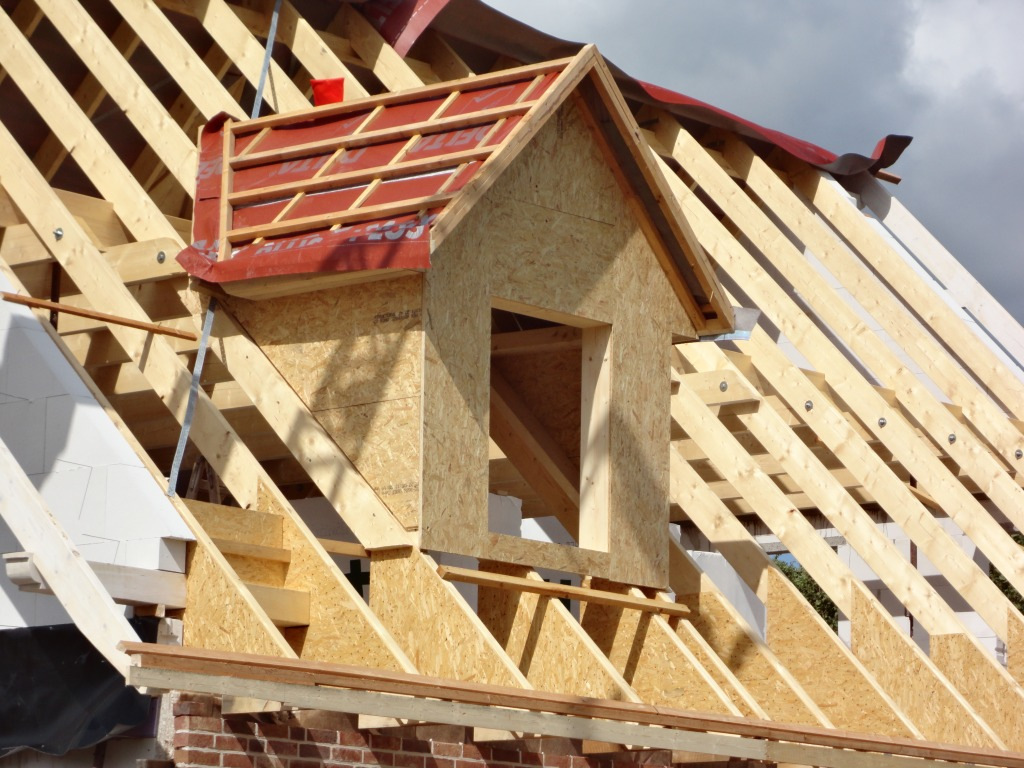

Несколько фото с немецких строек
