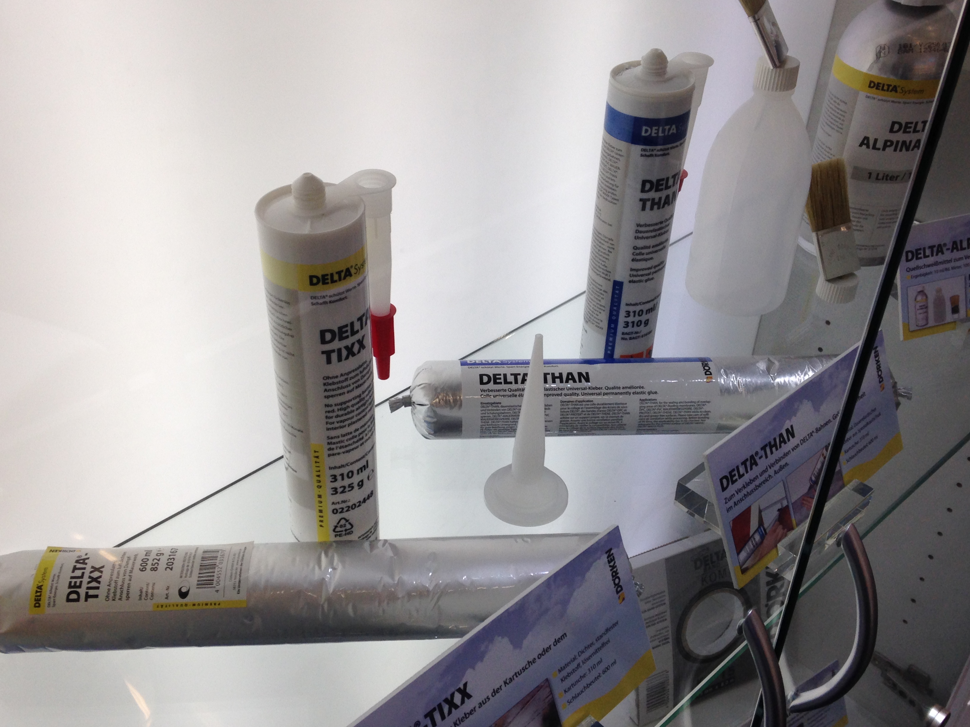

Коллеги, хочу проинформировать о возможности заказывать у официальных дистрибуторов ООО ДЁРКЕН клеи DELTA-THAN и DELTA-TIXX в удобных и экономичных упаковках - фолиевых тубусах 600 мл.
Описание в приложении.
