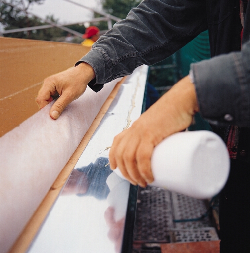

Я собираюсь купить мембрану Вент Н Плюс, скажите там клеящая полоса с обеех сторон или только с одной, а с другой полоса "приемник"? Если выпускать мембрану поверх карнизной планки как крепить эту пленку? Выдерживает ли эта мембрана сильный дождь(если не успею положить МЧ)?
Эта мембрана имеет две зоны проклейки: на верхней кромке 11 отдельных полосок (ширина зоны 6 см), на нижней кромке сплошная полоса клея 4 см.

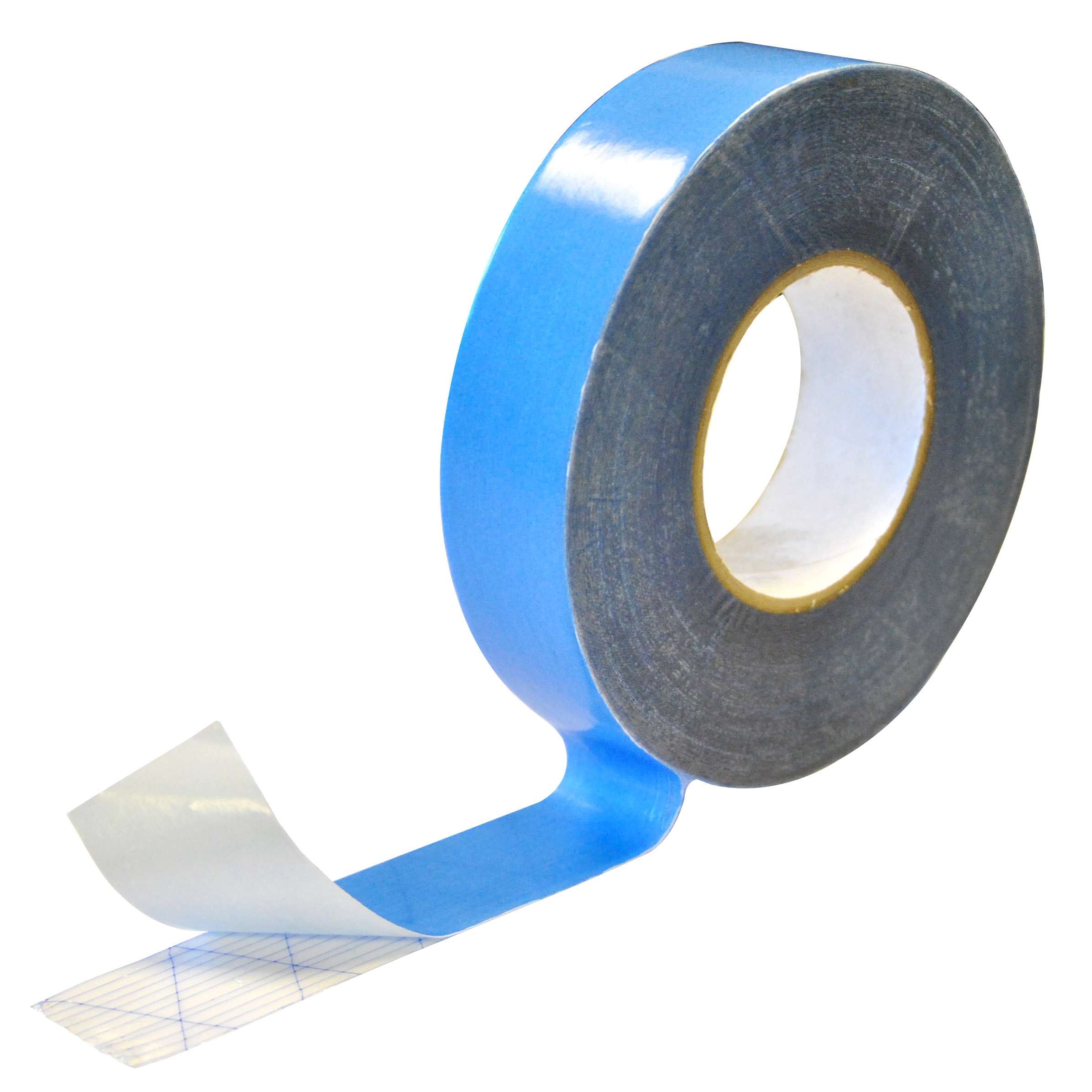

На карнизной планке можно крепить несколькими материалами: односторонней лентой DELTA-MULTI-BAND, двусторонней DELTA-DUO TAPE (новая лента, уже едет в Москву - наиболее удобный вариант) или клеем DELTA-THAN.

DELTA-DUO TAPE описание.pdf
(297.66 КБ) 2822 скачивания
Двусторонняя лента из акрилата DELTA-DUO TAPE
