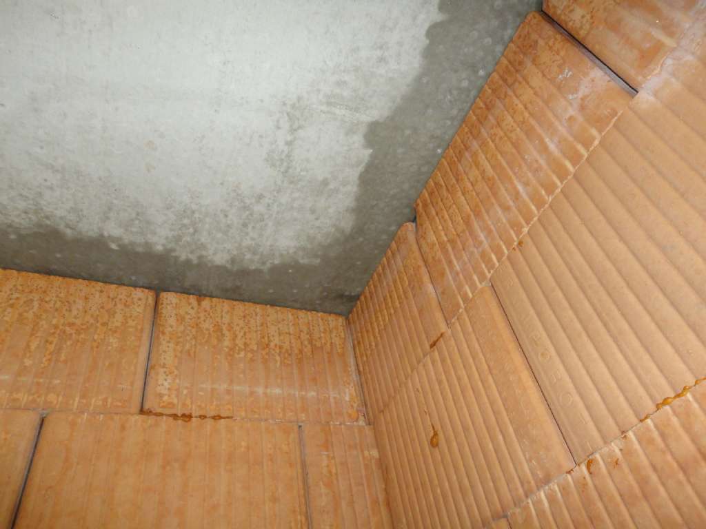

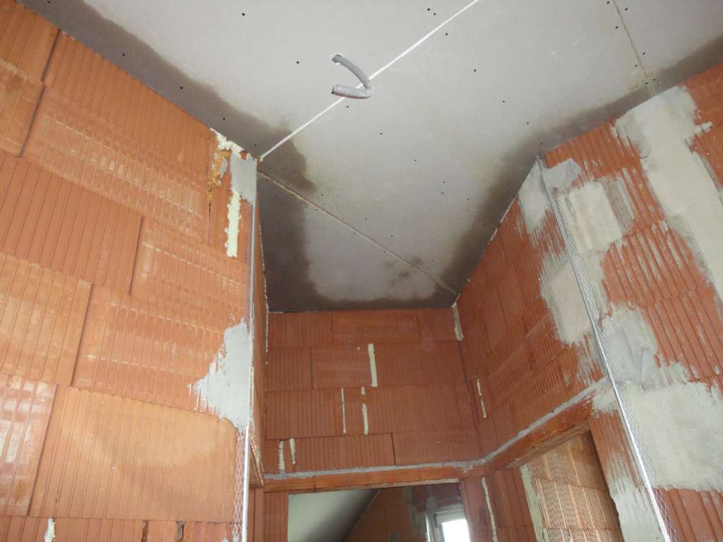

Что касается REFLEX, то мы гарантируем полную надёжность от проникновения пара непосредственно через плёнку, включая нахлёсты и примыкания (с нашими лентами и клеями). Но если стена выложена из керамических блоков со щелями в пол-пальца, а внутри дома заливают стяжку пола, то не поможет даже REFLEX.
Тоже касается стоек и колонн, сбитых из трёх досок с зазорами в 3-5 мм, через которые пар прекрасно попадает в теплоизоляцию.
Увы, иногда при прекрасно выполненной пароизоляции бывают проблемы с конденсатом из-за "дырявых" стен. Мы своих партнёров-кровельщиков всегда стараемся защитить от нападок клиентов и технадзора, выезжая на объекты и подготавливая ответы и пояснения.
