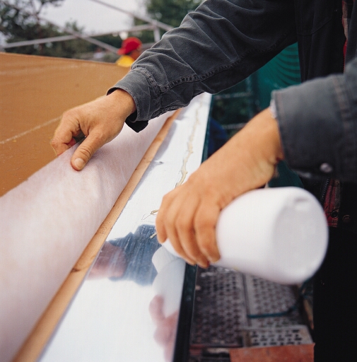

Скажите почему данные о паропроницаемости по гост и американскому стандарту отличаются почти в 2 раза? Еще заметил что чем больше слоев, тем менее паропроницаемость. Это необходимая жертва для придания других качественных характеристик? Я собираюсь купить мембрану Вент Н Плюс, скажите там клеящая полоса с обеех сторон или только с одной, а с другой полоса "приемник"? Если выпускать мембрану поверх карнизной планки как крепить эту пленку? Выдерживает ли эта мембрана сильный дождь(если не успею положить МЧ)?
Эта мембрана имеет две зоны проклейки: на верхней кромке 11 отдельных полосок (ширина зоны 6 см), на нижней кромке сплошная полоса клея 4 см.
На карнизной планке можно крепить несколькими материалами: односторонней лентой DELTA-MULTI-BAND, двусторонней DELTA-DUO TAPE (новая лента, уже едет в Москву - наиболее удобный вариант) или клеем DELTA-THAN.
