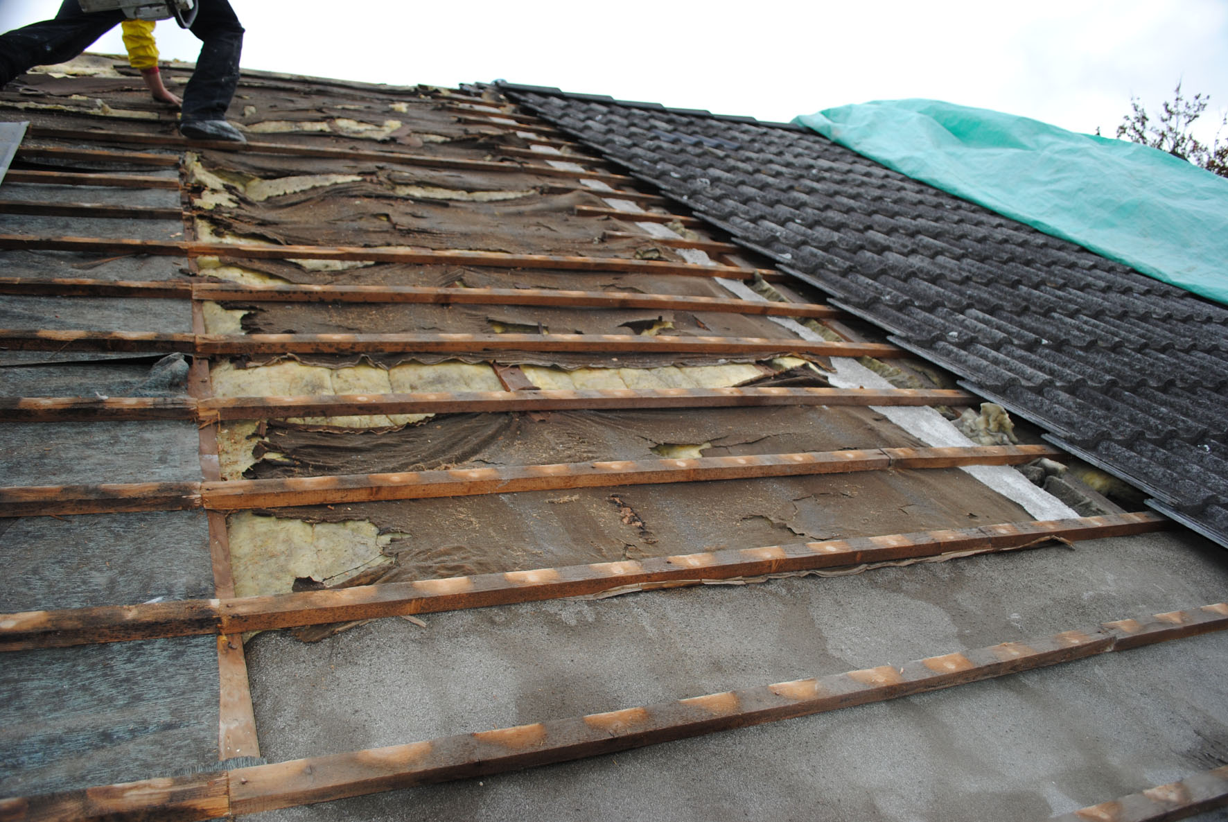

Вот еще один печальный пример..

Судя по всему тут пленка постояла лет 20 минимум (судя по черепичке). Возможно это была одна из первых мембран...
Не удивлен увиденным.

я бы сказал, что тут вообще рубероид, а не мембрана! :D

AлексейИзоспан писал(а):я бы сказал, что тут вообще рубероид, а не мембрана! :D
Думаю, что Вам стоит присмотреться повнимательнее. Отличить пленку от рубероида уж Вы должны!
