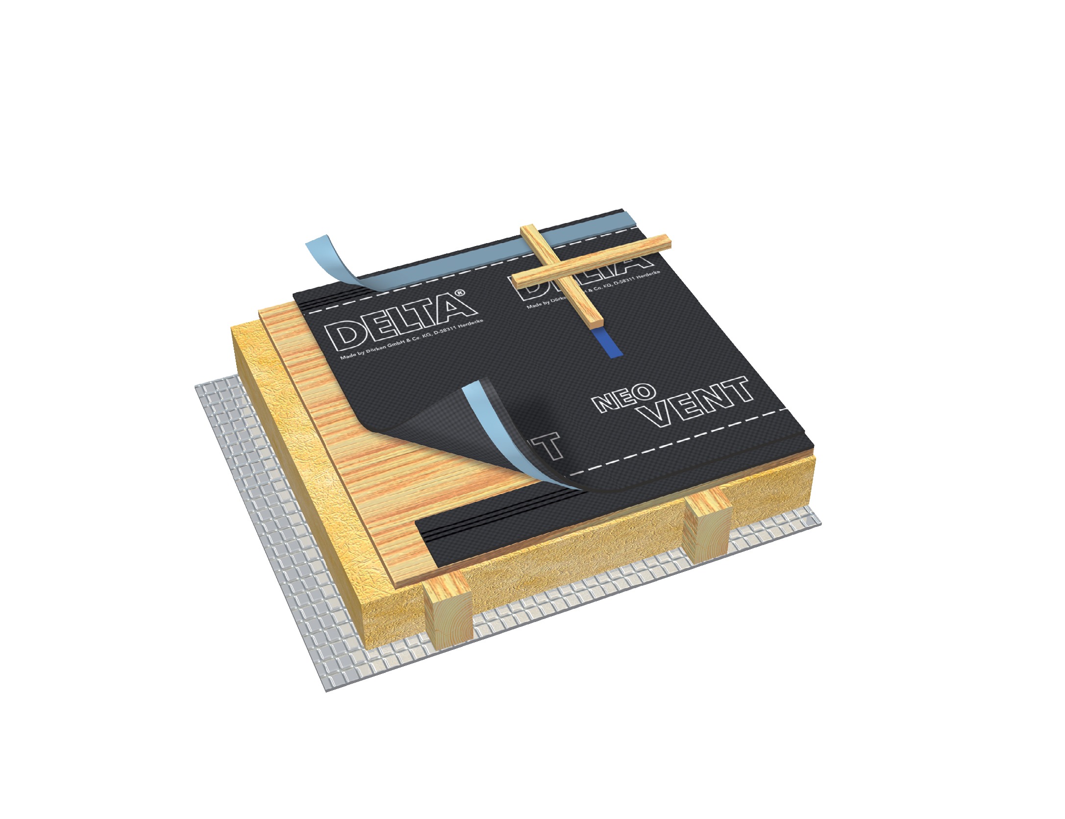

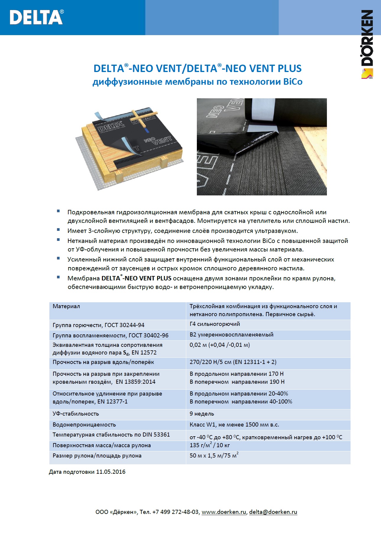

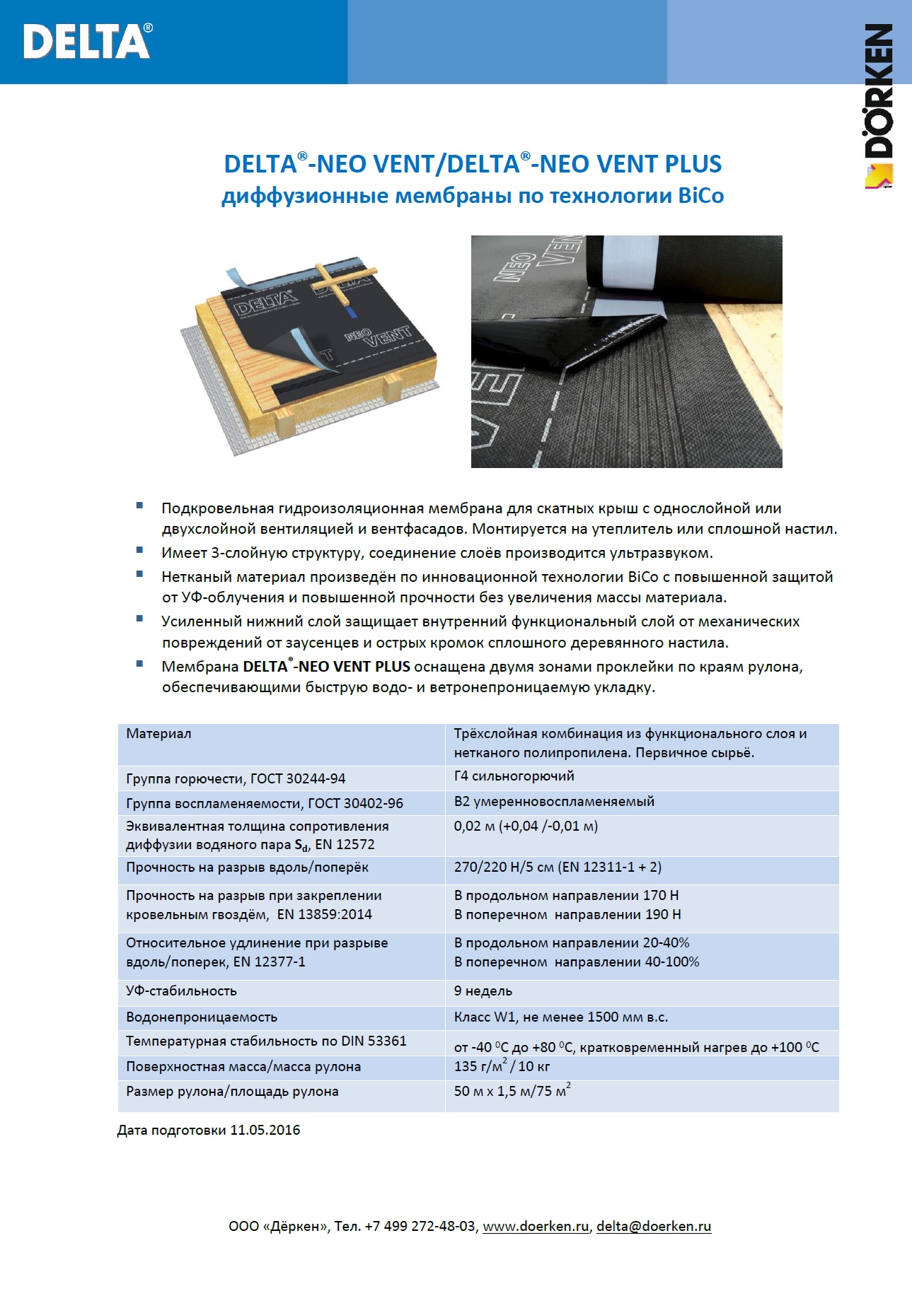

Уважаемые Кровельщики, рад сообщить, что новая диффузионная мембрана DELTA-NEO VENT уже на центральном складе ООО ДЁРКЕН в Москве!
Эта мембрана является универсальным решением для большинства кровельных конструкций, т.к. допускает монтаж как на утеплитель (аналогично DELTA-VENT N), так и на сплошной настил (как DELTA-VENT S).
Нетканые внешние слои мембраны произведены из первичного сырья по уникальной технологии BiCo, позволяющей изготавливать комбинированные нити из двух полимеров в отличие от традиционной технологии.
Это даёт преимущество новой мембране в УФ-стабильности и прочности, при этом масса материала и стоимость выросли незначительно по сравнению с DELTA-VENT N.

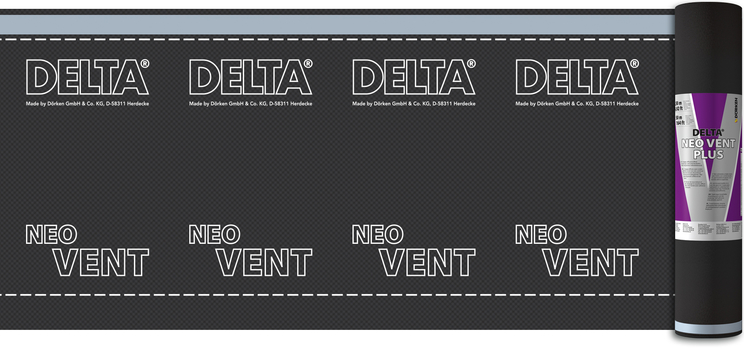

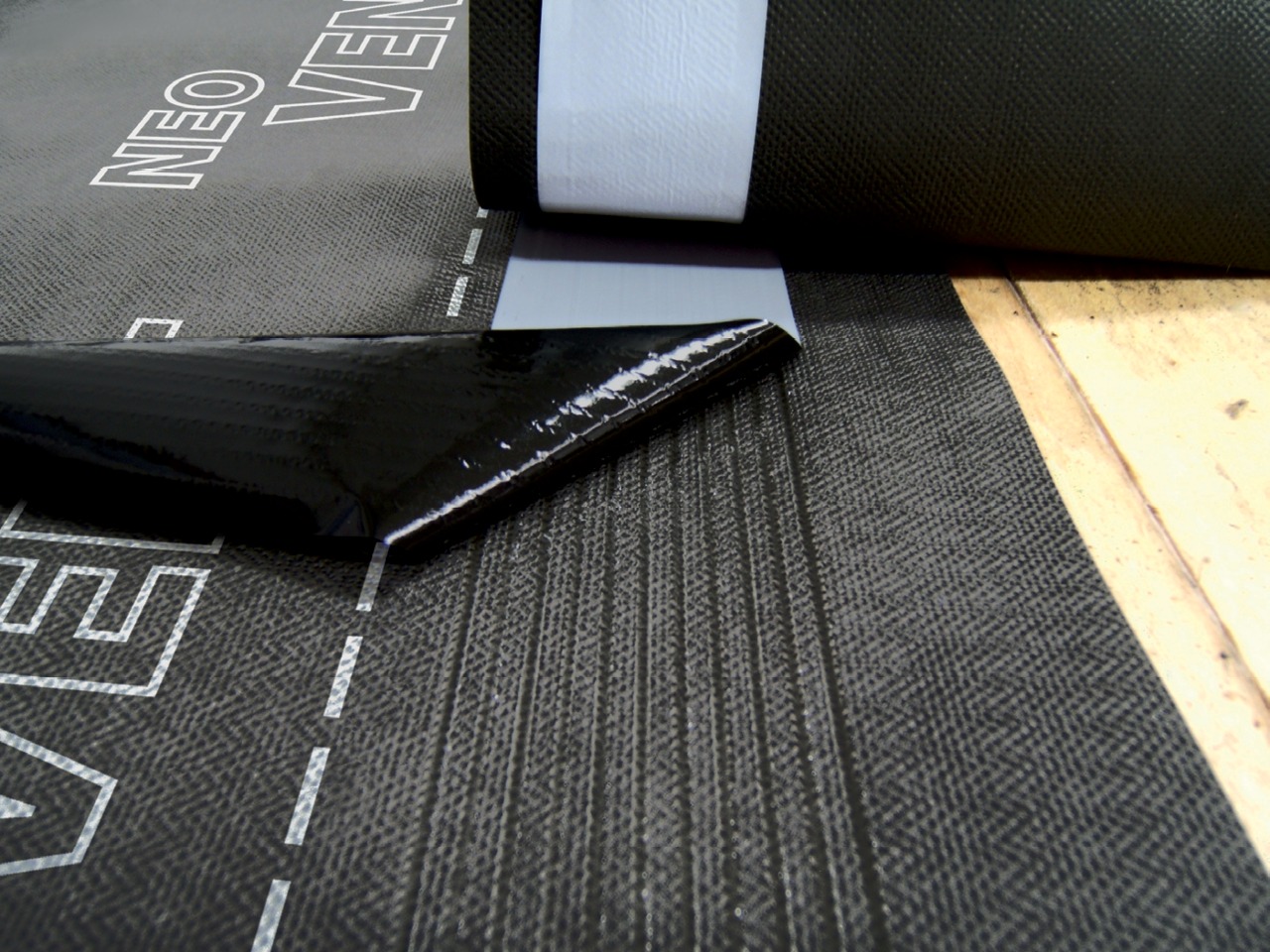

Две зоны проклейки по краям рулона
Монтаж на сплошной деревянный настил

УФ стабильность 9 недель - разве это много?
