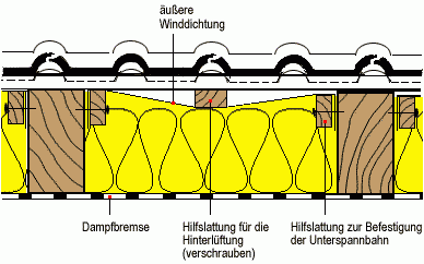

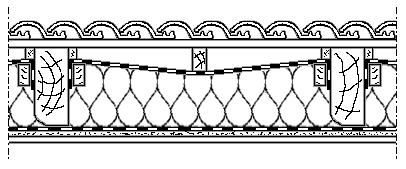

UBL прав на 100% - если кровля выполнена из металла (профлист или м/ч), необходимо перед утеплением смонтировать подкровельную гидроизоляционную плёнку (лучше диффузионную мембрану).
На готовой крыше придётся крепить плёнку между стропил с помощью реек, с зазором к обрешётке.
Забудьте о пенопласте, используйте минеральную вату (базальтовый плитный утеплитель, см. тему по теплоизоляции, или качественную стекловату).
Проверьте, свободны ли на карнизе и коньке вентиляционные зазоры (если кровельщики поставили поролоновые уплотнители, то их надо удалить).
Конструкция с диффузионной мембраной.
