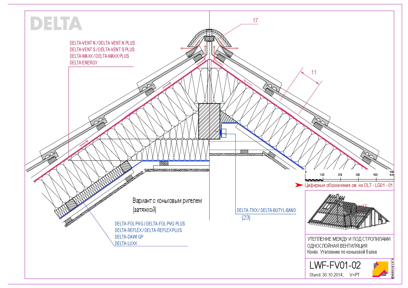

Лучше применить схему с одним вентзазаором - только между м/ч и плёнкой.
Поэтому рекомендую обрезать по торцам стропил старую плёнку D96 и изнутри смонтировать диффузионную мембрану (схема прилагается).
Утеплить 150 мм между стропил и ещё 50 мм под стропилами между дополнительных брусков. Нахлёст пароизоляции 10 см и обязательно проклеить нахлёста и примыкания к стенам.
Если дом кирпичный и будет много мокрой отделки (полы, штукатурка стен), то плёнки типа Isover Vario/DELTA-Sd-FLEXX использовать нельзя.
Новое утепление и пароизоляцию следует выполнить после окончания мокрых работ и просушки стропильной конструкции.
Между пароизоляцией (например, с отражающим слоем DELTA-REFLEX) желательно установить обрешётку, чтобы не повредить плёнку при монтаже светильников, подрозеточников, выключателей и т.п.
Все проблемы на Вашей крыше можно исправить.

санация изнутри 2.pdf
Схема ремонта мансарды изнутри, без демонтажа кровли.
(120.69 КБ) 2617 скачиваний

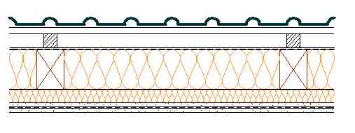

Спасибо за ответ. Но тут не указано какие виды утеплителей могут комбинироваться. А меня именно это интересует. например базальтовый и пенополистерольный!?
Re: Прошу совета по утеплению мансарды
Лучше использовать базальтовую вату.
Если Вас убедили комбинировать минвату и ППС, то экструзию обычно укладывают под стропилами сплошным слоем.
Преимущество: практически полностью устраняются мостики холода и увеличивается сопротивление паропроницанию изоляционного слоя со стороны возможного проникновения пара.
Недостаток: ППС является сильногорючим материалом с выделением токсичных летучих веществ. В связи с этим ППС следует защищать ГКЛ (желательно 2 слоя) со стороны помещения.
При использовании базальтовой ваты такого недостатка нет.

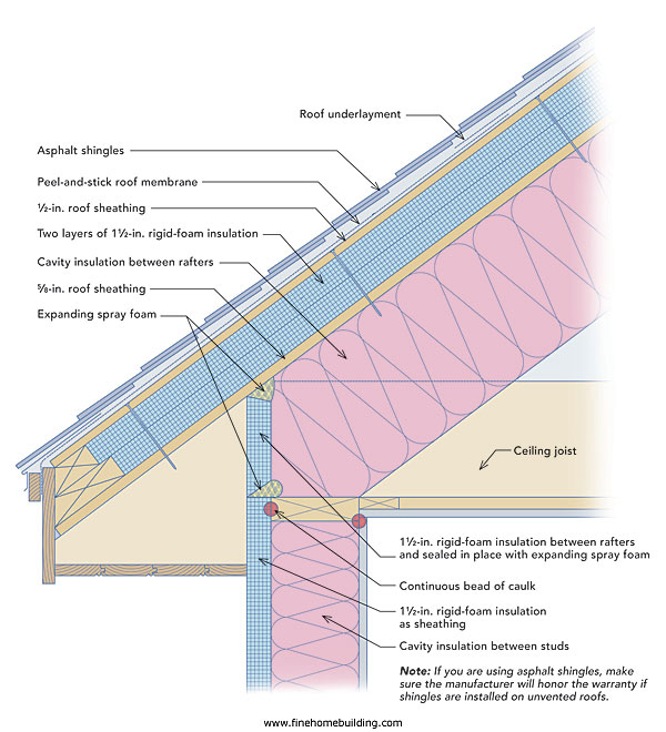

А если базальтовую уложить между стропил слоем 200 мм, а сверху ЭППС уложить?
меня в данной схеме смущает вопрос отвода паров из базальтового! Ведь вентзазора нет.
будет ли такая схема работать?
Такая схема имеет право на жизнь при условии, что расчётная точка росы будет в толщине XPS.
Но в целом такой вариант более рискованный, т.к. через ЭППС будет затруднен вывод водяного пара в отличие от схемы, когда сверху в холодной зоне смонтирована минвата с высокой паропроницаемостью.
Boxer
Сообщения: 44
А вот в такой схеме показано именно два утеплителя.
Единственное чего я не могу понять, это если влага все-таки прошла через пароизоляцию и минеральный утеплитель, то где она выпадет? ведь сверху ее ППУ не пустит далее.
Не окажется ли она на дереве с последующим гниением? Ведь куда-то ей надо уйти, а вентзазора нет!
