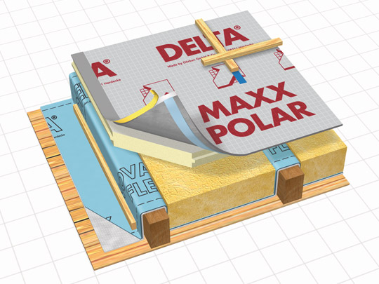

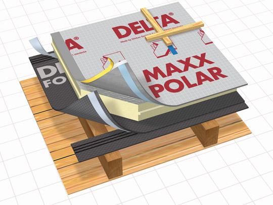

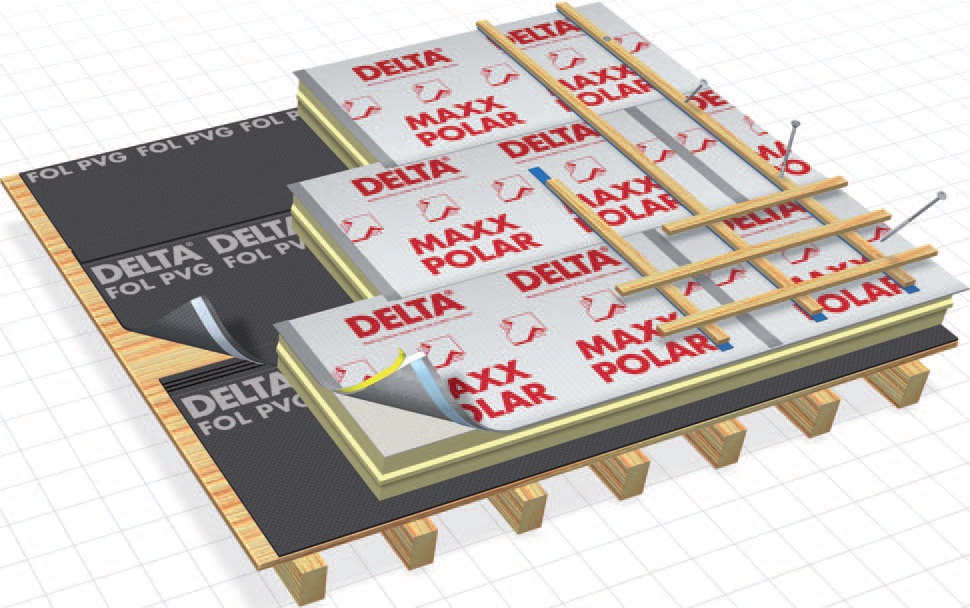

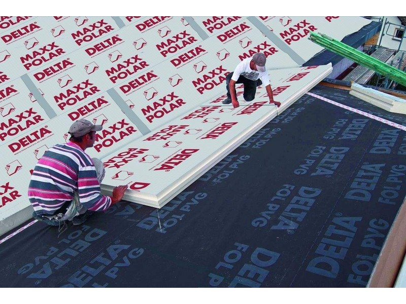

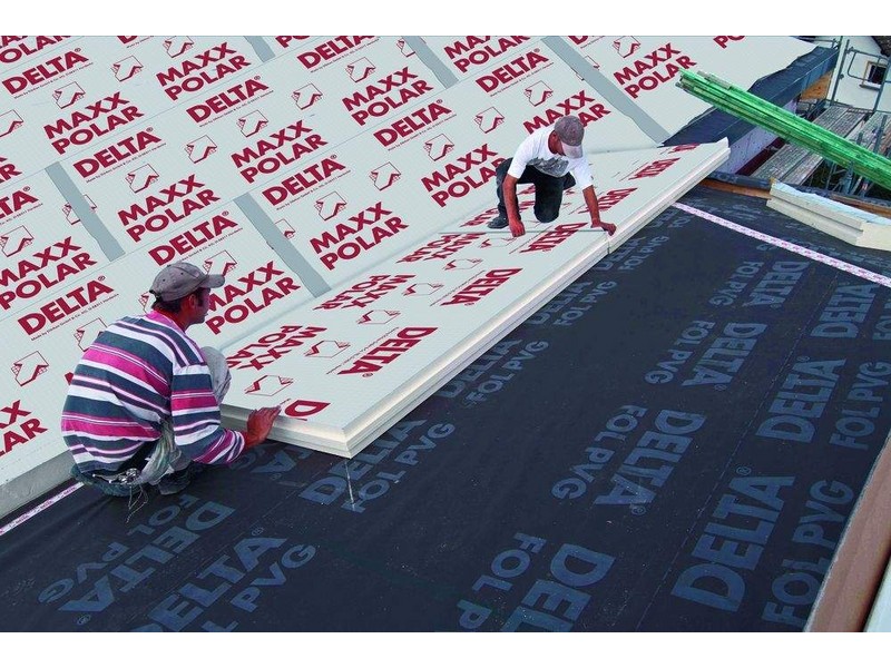

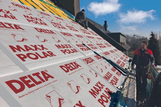

На прошедшей в Штутгарте выставке DACH & HOLZBAU компания DORKEN презентовала новую систему DELTA-MAXX POLAR для санации старых крыш и нового строительства.
В основе системы лежит самый эффективный теплоизоляционный материал - пепополиуретан, который каширован диффузионной мембраной DELTA-MAXX PLUS (Плёночник может пропустить эту тему и не напрягаться).
Плиты размером 1,2 х 2,4 м толщиной от 50 до 180 мм предназначены для укладки поверх стропил, создавая сплошной слой утеплителя без мостиков холода.
DELTA-MAXX POLAR является собственным производством DORKEN на новом заводе в г.Бохум.
Детальное описание системы можно посмотреть здесь:
http://www.doerken.de/bvf-de/produkte/d ... /index.php

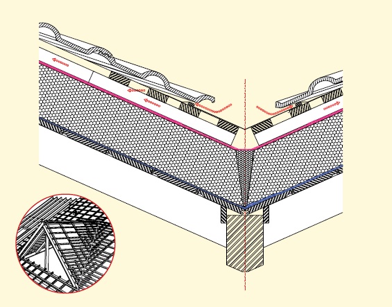

А если серьёзно, то такие плиты удобны на простых крышах ,которых много в Германии и почти нет у нас.Как стыковать подрезанные плиты на ендовах и хребтах? И как быть с мансардными окнами и трубами? :roll:
Re: DELTA-MAXX POLAR новая система утепления
Конечно, есть такие материалы - ведь хорошие плёнки разрабатывают и производят ещё несколько достойных фирм.

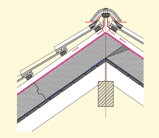

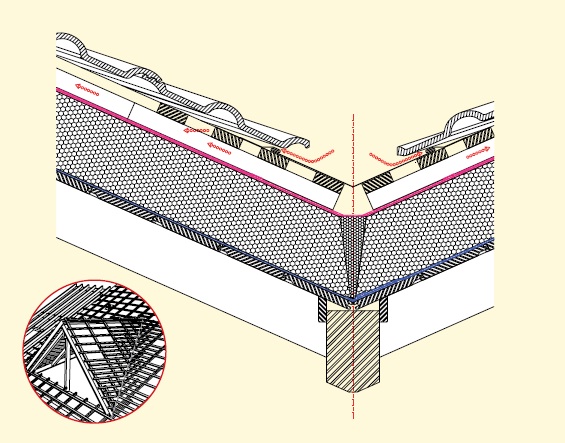

Что касается MAXX POLAR, то по линии ендовы/конька/хребта выполняется клиновидный паз, который заполняется минеральным утеплителем (чеканится) или пеной.
Несколько рисунков в приложении.
Для крыш сложной формы этот материал мало подходит, основное его применение - простые двухскатки, каких в Германии 80%.

Интересно, сколько уйдет пены на среднюю крышу. И какую пену надо использовать - монтажную или специальную?
Монтажная пена сильно увеличивается в объеме. Есть хорошая пена у DAW и BASF, которую используют для крепления экструдированного ППС.
Название я не помню, можно найти на их сайтах.
Немецкие коллеги предпочитают чеканить минватой, т.к. легко контролировать объем утеплителя в щели.

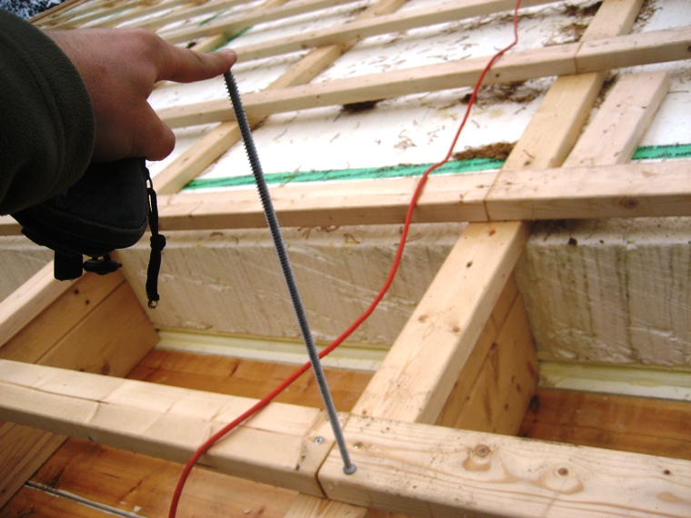

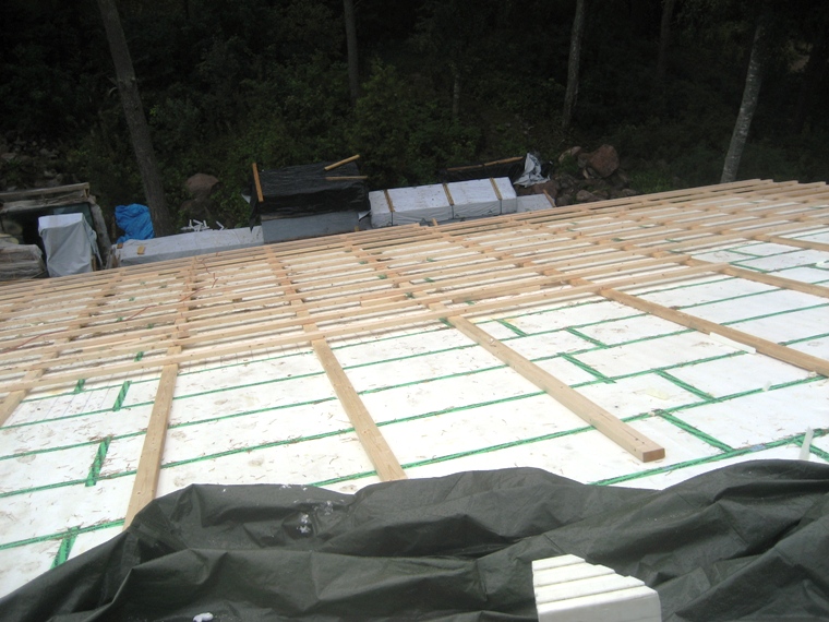

А если так попробывать?
Саморезик для крепления вертикалки через ППу к стропилам

Мы эту кровлю монтировали в сентябре 2011, поставка всех материалов шло из Финки.

Крышник писал(а):А если так попробывать?
А не тонковата обрешетка? Под какой материал делали?
Ощущение, что если этот саморезик пустить через обрешетку, она расщепится.
Крышник
Сообщения: 90
Сверху была 0СБ плита 15мм с зашиповкой и жестянка......вместо битумной плитки......обрешёточка была сухая и строганая по жестким европейским стандартам......проект финский,все материалы тоже отуда.....

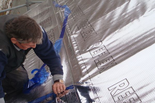

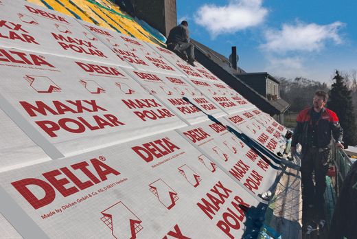

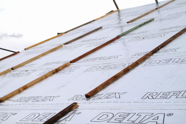

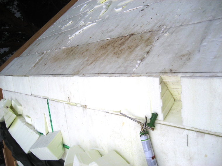

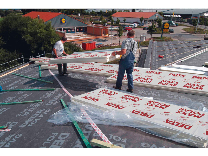

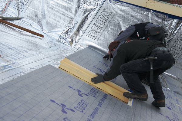

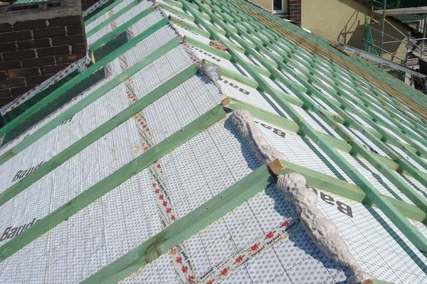

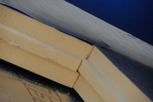

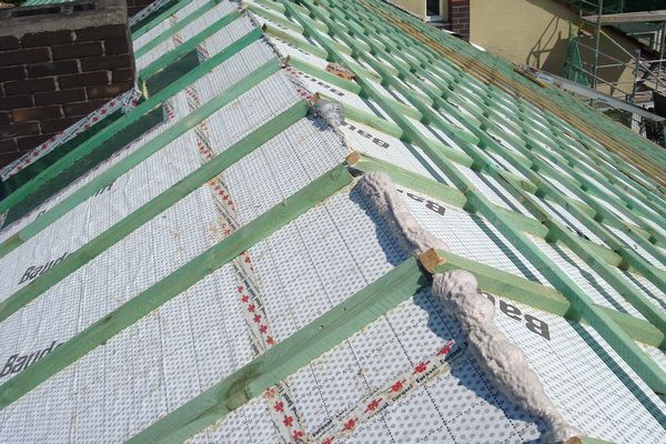

Коллеги, несколько фото по утеплению над стропилами с помощью крупноформатных плит ППУ.
На этой немецкой крыше использованы плиты от PUREN, пароизоляция DELTA-REFLEX PLUS монтировалась непосредственно на стропила, т.е. сплошного настила не было. Благодаря большому размеру (ок. 1,2*2,4 м) плит так можно делать.
Для информации: DELTA-MAXX POLAR включён в официальный прайс-лист ДЁРКЕН и сейчас проходит пожарную сертификацию.
Технологический зазор на коньке заполнен пеной. Позже избыток пены будет срезан

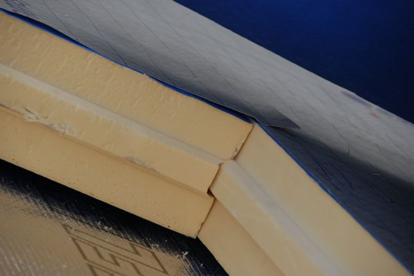

Соединение паз-гребень: защита от мостиков холода и обеспечение механической стабильности утеплителя
Укладка утеплителя
Укладка утеплителя
Временное крепление пароизоляции брусками
Монтаж пароизоляции по стропилам
Два уточнения:
на пятом фото BAUDER, и порядок загрузки фото - обратный
