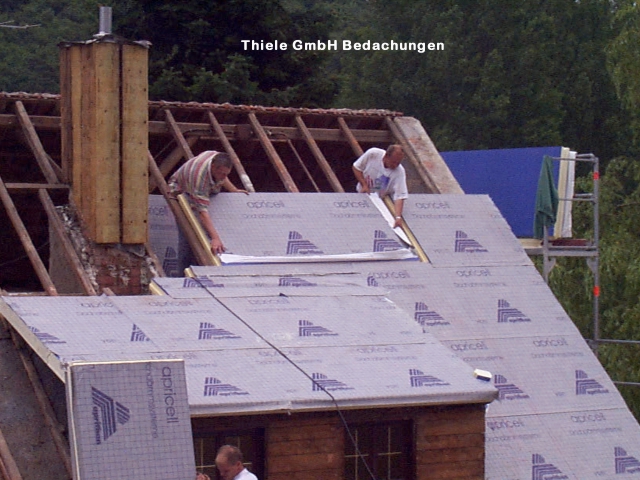

А может с пенопластом не горячиться? Есть много достойных теплоизоляционных материалов!
Re: Как правильно положить пенопласт?
посмотрите информацию производителей - http://ru.bauder.de/de/skatnye-kryshi.html
http://www.p-action.ru/catalog/lagging/ ... oam/puren/
очень хорошие материалы. Позволяющие создать лучший вариант теплоизоляции над кровлями.
Все остальное читайте внутри.

Указанные выше ссылки на сайт Bauder и продукцию Puren, безусловно, полезны, но они касаются совершенно другого материала - полиуретана, которым можно выполнить очень качественное утепление над стропилами. Думаю, что в России не много кровельщиков, которые работали с таким материалом и владеют техникой Aufsparrendaemung (утепления поверх стропил).
Из доступных материалов можно рекомендовать базальтовую вату плотностью не менее 35 кг/м2.

Говоря об экструдированном ППС или ПУ, я имел в виду метод утепления крыши НАД стропилами (по сплошному основанию или по стропилам), а не между стропил. В первом случае отходы утеплителя минимальные (только подрезка на ендовах, хребтах, примыканиях).
Диффузионная проницаемость теплоизоляции при таком способе утепления не имеет значения. Защиту от конвективного и диффузионного проникновения пара выполняет пароизоляционный материал+ленты+клей.

Это, правда, очень хорошие материалы. Они подходят в первую очередь для общественных зданий, реже для жилья. Есть, так называемые, пассивные дома, которые почти не потребляют энергию, как тепловую, так и электрическую, но даже и воспроизводят ее. Как раз для этих домов такие утеплители не то чтобы желательны, они просто необходимы. В таком жилье и в современных общественных зданиях предусмотрена принудительная вентиляция. ППУ, да еще обклеенный алюминиевой фольгой не пропускает пар и, соответственно, он накапливается в помещениях. Его необходимо каким-то образом удалять, чтобы микроклимат соответствовал гигиеническим требованиям, чтобы не было застоя воздуха и не образовывался грибок от избыточной влажности. Самое правильное и не дешевое решение - принудительная вентиляция. Простое и "дешевое" решение - постоянное проветривание помещений через приоткрытые окна, что не совсем удобно и зимой не всегда получается (высокие теплопотери через окна, но микроклимат в порядке).

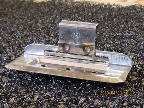

Помимо высоких теплотехнических, пароизоляционных качеств есть у одного из материалов недостаток технический. На мой взгляд. Интегрированные в ППУ полосы фанеры имеют фиксированное расстояние по осям. Как же нам в этом случае крепить фальцевое покрытие по карнизу, углам, в коньковой зоне и т.п.? Ответа, мне не дали. На одном скате может быть до 8 зон, с разным количеством кляммеров на метр квадратный. Как усилить крепление фальцевого покрытия хотя бы по углам ската?
По первому пункту не понял логики... В Европе этот материал в первую очередь применяют на частных домах. ( наверное потому, что частник , по сравнению с государством в первую очередь заинтересован в меньшей оплате за теплоносители....)
А про общественные , с учетом российских противопожарных норм - можно вообще не говорить.
Во втором пункте " технический недостаток " относится в основном к Puren-у. Bauder для металлических кровель выпускает " сэндвич " с полноформатной плитой ОСБ - следовательно - пристреливать или прикручить кляммера Вы можете себе позволить абсолютно где угодно.
http://www.bauder.de/fileadmin/data/dow ... E_1007.pdf

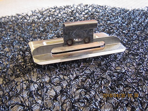

Да, еще , а кровельщики, работающие с цинком знают о новых кляммерах, ( поскольку объемная мембрана - почти как обязательное условие для цинка ? ) - а для объемной мембраны ТОЛЬКО такие кляммера ....
- здесь показаны " жесткие " " подвижные " - почти такие же - но без сварки.
