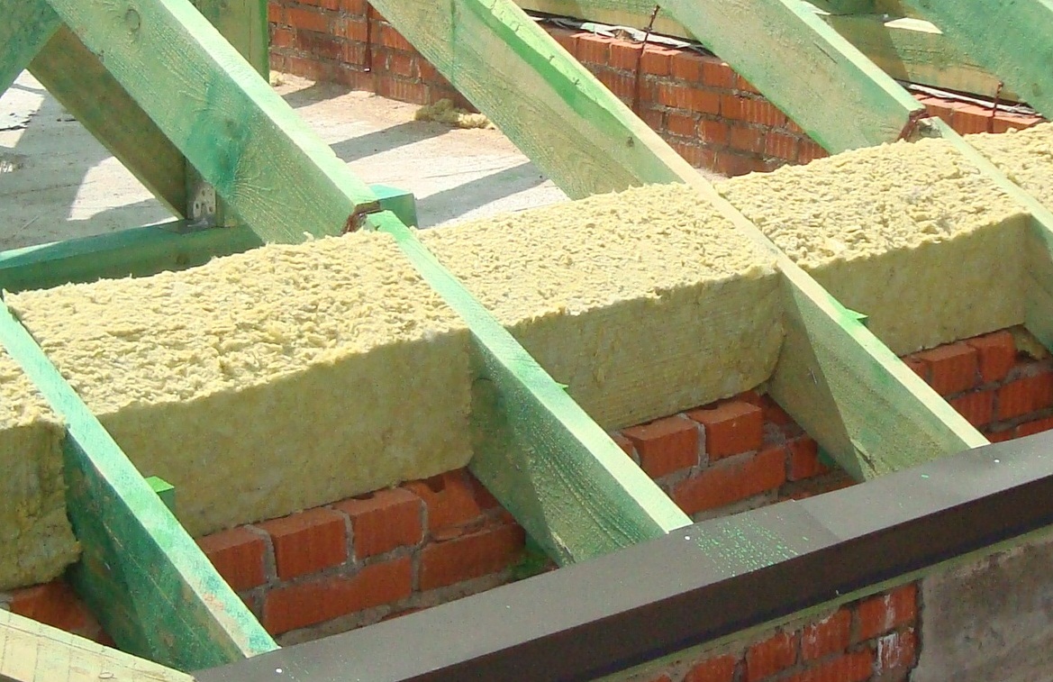

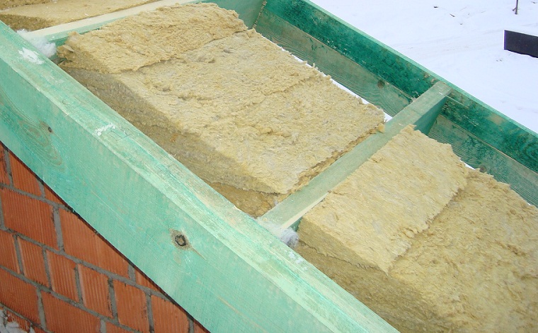

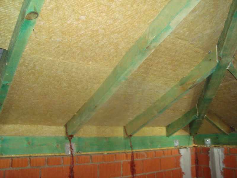

На фото комбинированное утепление крыши. Мауэрлат, фронтон, гидроизоляция и основное утепление по скатам. На мой взгляд, оптимальный вариант.
Утепление фронтонной кладки
Утепление мауэрлата
Утепление мауэрлата
Первый слой утепления

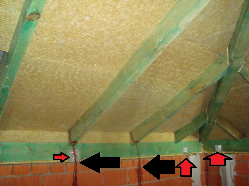

почему использован такой архаичный вариант крепления стропил ? ( черные стрелки) . Ведь рядом, здесь же (красные стрелки) - современные уголковые крепления...
к этой же фотографии - не видна изоляция между мауерлатом и кирпичной стеной. ( как и между теплоизоляцией и кирпичной стеной ). Не понятно ее отсутствие.

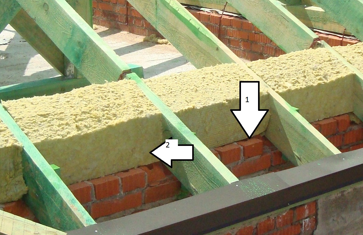

по утеплению мауерлата - почти те же вопросы.. Отсутствие гидроизоляции между теплоизоляцией и кирпичной стеной ( №1) ?
№2. Здесь очень хорошо зарекомендовала поперечная доска, вставляемая между стропилами.

Simonov писал(а):почему использован такой архаичный вариант крепления стропил ? ( черные стрелки) . Ведь рядом, здесь же (красные стрелки) - современные уголковые крепления...
При отсутствии армированного пояса под мауэрлатом, этот, на первый взгляд, архаичный способ крепления (кстати старый ГОСТовский), часто оказывается наиболее простым и надежным. Уголковое крепление, в данном случае, мало эффективно. Гидроизоляция мауэрлата, скорее всего обрезана по краю мауэрлата и просто не видна на фото.

Базальтовый утеплитель не требует гидроизоляционной отсечки от кладки или бетона, она здесь только навредит. Утеплитель должен плотно лечь на кладку без всяких прокладок. (под прокладки всегда дует). Данные фото демонстрируют хорошую работу. Единственное - я бы сместил утеплитель до внешнего края стены (судя по фото - 2-3см) и проложил еще один слой пятерки, перекрыв стык уже уложенного с кирпичом. (Хотя это может быть уже "масло масляное") :)
