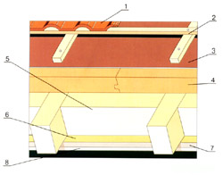

Не знаю, что Вы имели в виду, когда писали это, но для Павла есть вариант решений его задачки.
На фото показан основной способ утепления кровли ППС. При это он может существовать как отдельно, так и в комбинации с обычным утеплителем между стропил.
Re: Утепление кровли экструдированным пенополистиролом
Это классические схемы утепления НАД стропилами, о таком варианте мы уже говорили ранее.
viewtopic.php?f=87&t=100
Что касается комбинирования с минеральной ватой, уложенной между стропилами, то использовать экструдированный ППС не рекомендуется из-за его низкой диффузионной проницаемости. Это может привести к такому же эффекту, как после укладки полиэтиленовой плёнки на минвату - образованию конденсата.

Тут есть о чем поспорить. ;)
Конденсат возникает в "точке росы", т.е. там, где кровельном пироге температура переходит через нуль.
Если предположить, что ППС уложенный над стропилами за счет толщины обеспечивает нам "точку росы" где-то внутри ППС, то бояться нам нечего и мы смело можем использовать обычный утеплитель ниже ППС. Это все рассчитывается.
Ну и естественно принципиальное значение имеет качество пароизоляции.
